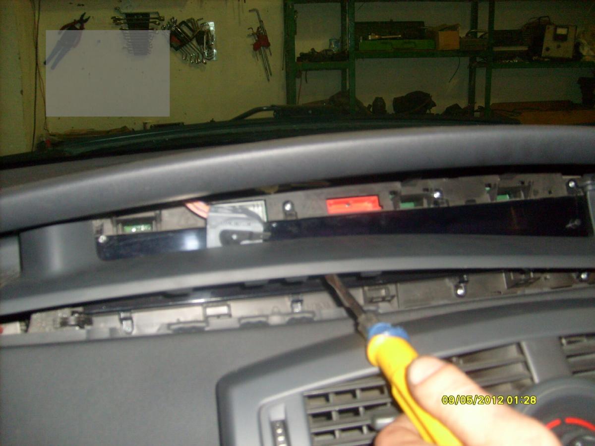

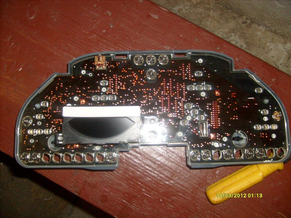

Renault Espace

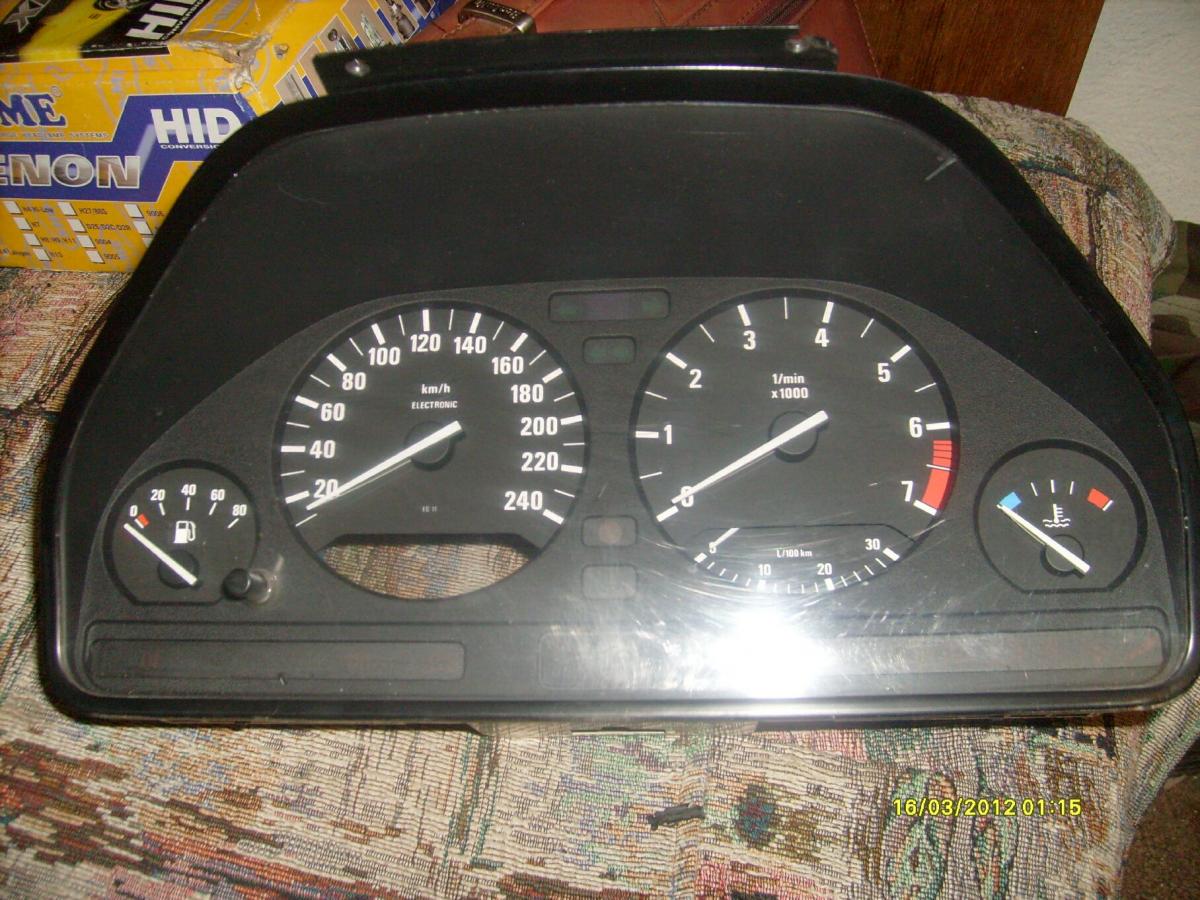

БМВ Е-34 520 Motormetor x2402pi
100000км 24C02.rarПолучение информации...
Изменено пользователем димончик

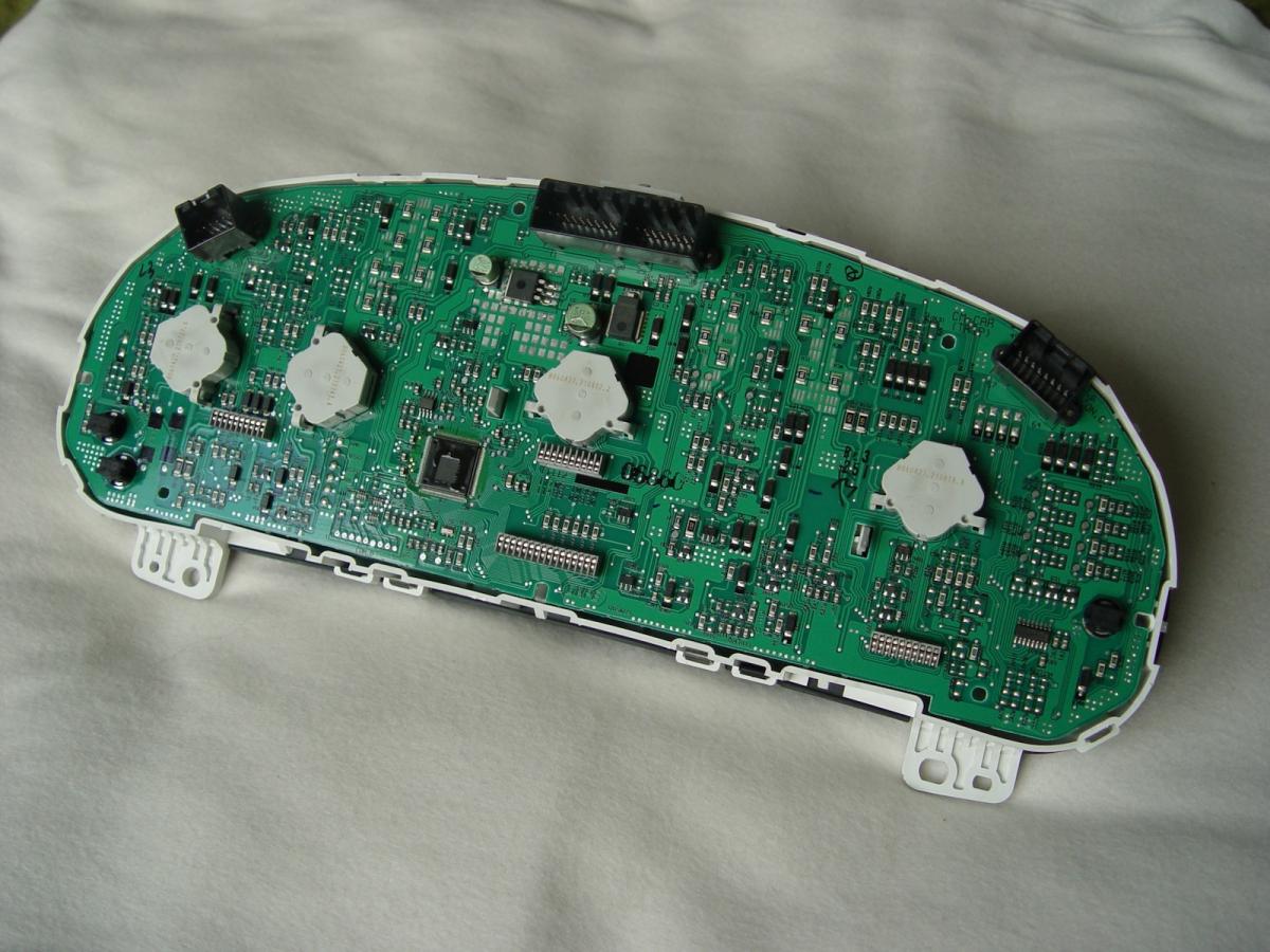

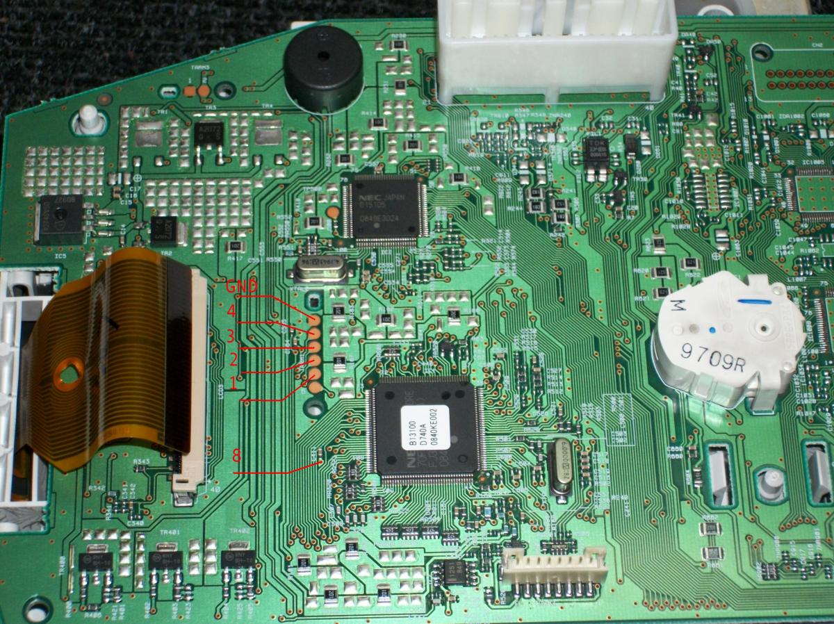

Ford Focus II 2007 год
Visteon 7M5T-10849
Motorola k78x
BDM разъем
eeprom
пробег 82 и 83 т.км
ford_2007_7m5t-10849_v1.zipПолучение информации...
ford_2007_7m5t-10849_v2_new.zipПолучение информации...
Изменено пользователем Lexa.Xasan

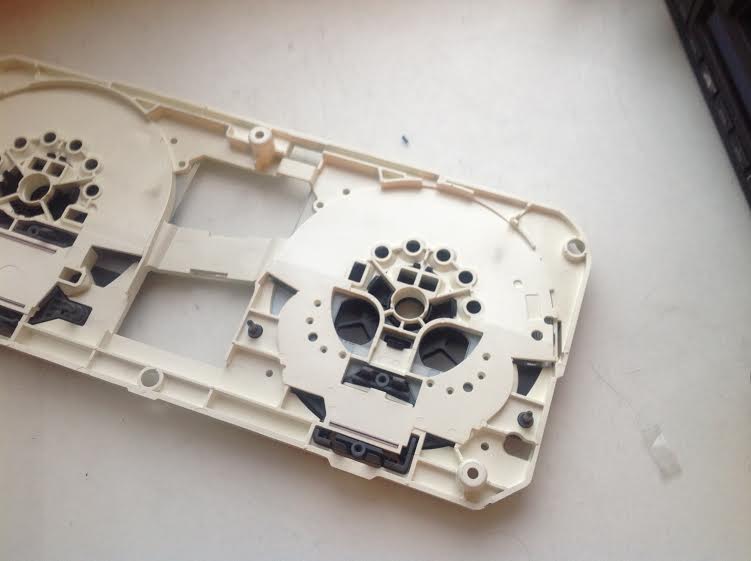

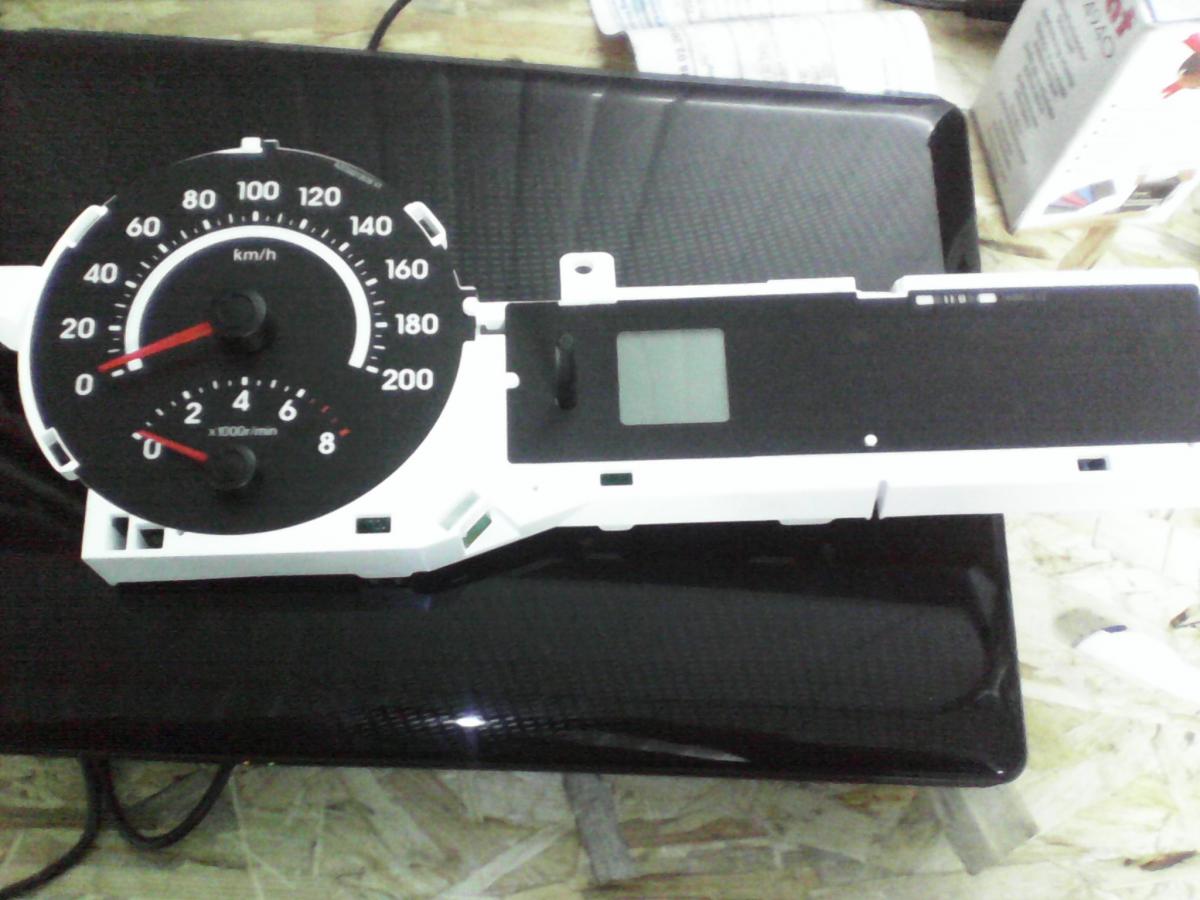

снегоход BRP Ski Doo 2005г.в.,панель снимается проворачиванием примерно четверть оборота по часовой стр. и вытащить на себя.Затем снимаем верхнюю декоративную крышку, пласт.стекло выходит очень тяжело по кругу защёлки, снимаем стрелку (выходит легко) и наклеенный циферблат,белая проставка защёлкнута на плате с обратной стороны и на циферблат,тонкой отвёрткой аккуратно выщёлкиваем и снимаем проставку,и вот мы добрались до платы,выпаиваем микроб и прошиваем,делал упой ориг.дамп в базе.

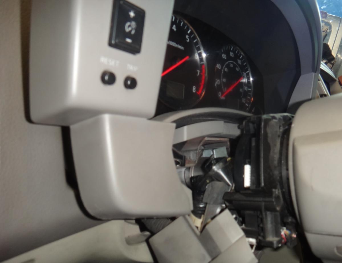

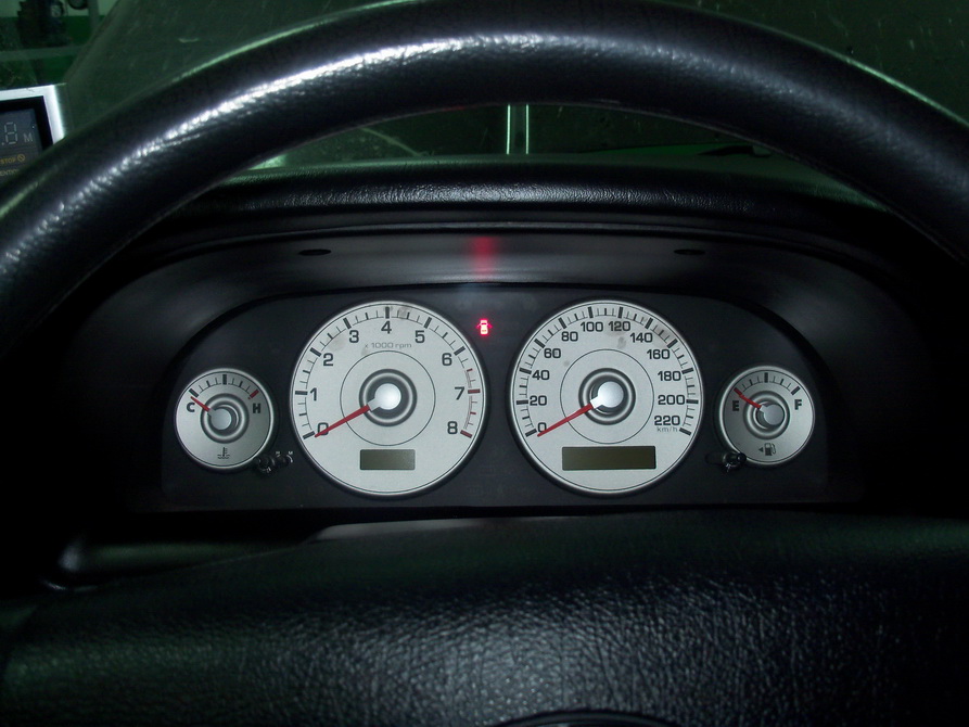

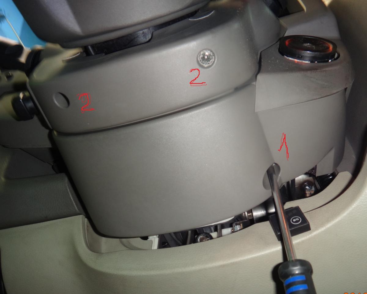

снятие панели Infinity FX35, 2003 год.
на самом деле всё просто, с низу руливой колонки выкручивается 3 +винта, снимаются панельки с колонки -с низу 2панельки, с верху 1, снимается круглая облицовка замка зажигания(защёлка) снимаются переключатель света и стеклоочистителя, затем откручиваются 2+винта внизу облицовки приборки , разьединяем облицовку( все защёлки мягкие отстёгиваются легко) и с низу откручиваем 4 болтика на10 держут саму панель. стрелы лучше не дёргать

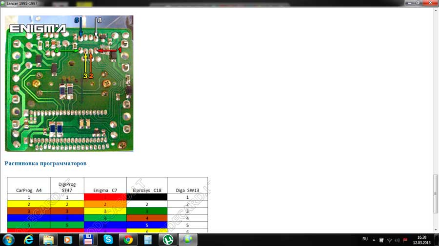

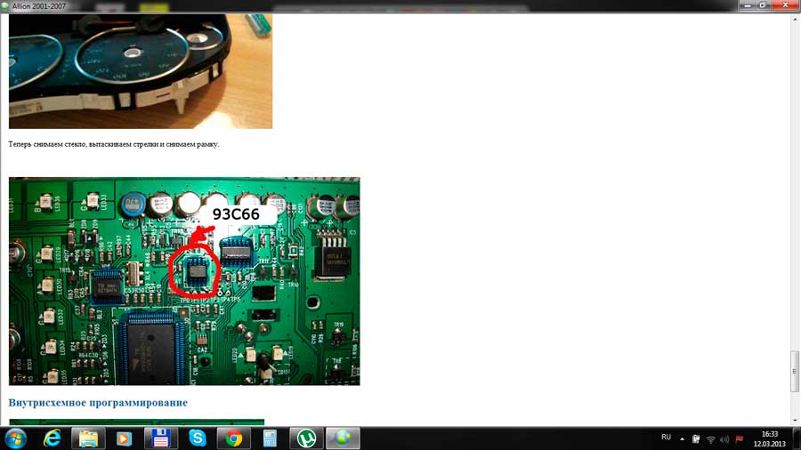

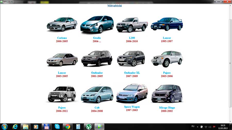

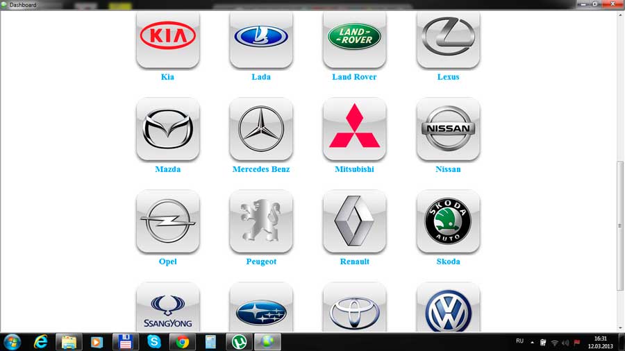

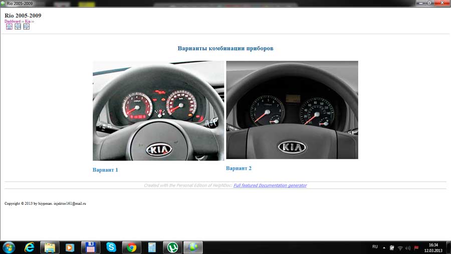

Новая версия программы Dash v2, полностью переделан интерфейс, что делает поиск нужной панели интуитивно понятным, практически по всем панелям добавлена информация по снятию комбинации приборов с автомобиля, разборка комбинации приборов, точное место расположения памяти, тип памяти, точки внутрисхемного программирования, подача питания комбинации приборов на столе.
Видео по работе программы можно посмотреть здесь http://youtu.be/UqJjiI3e8xc
Тем кто участвовал ранее программу выслал на почту.
Тем кто тоже желает получать программу со всеми её последующими обновлениями, надо мне прислать материал для добавления в программу (если у меня этого нет, а у меня ещё большая куча материалов для добавления).

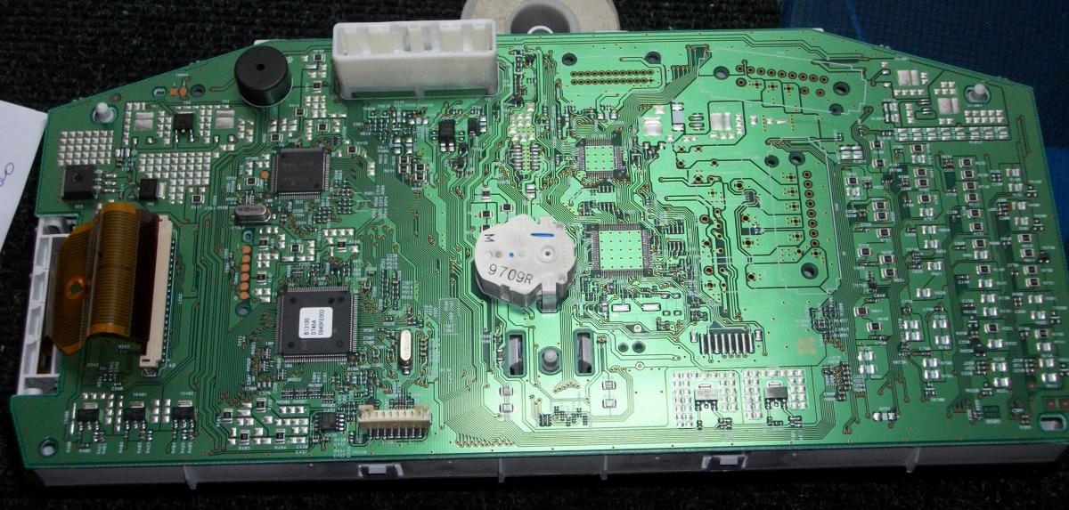

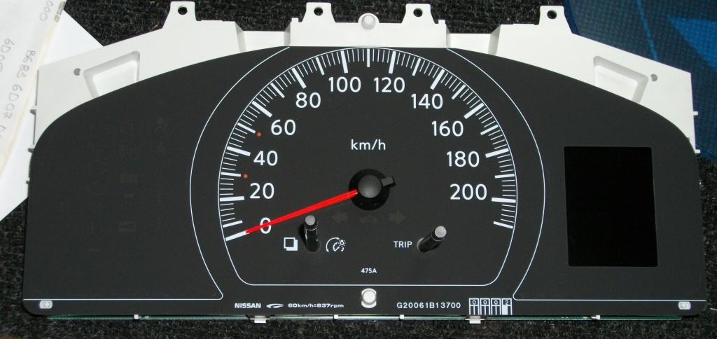

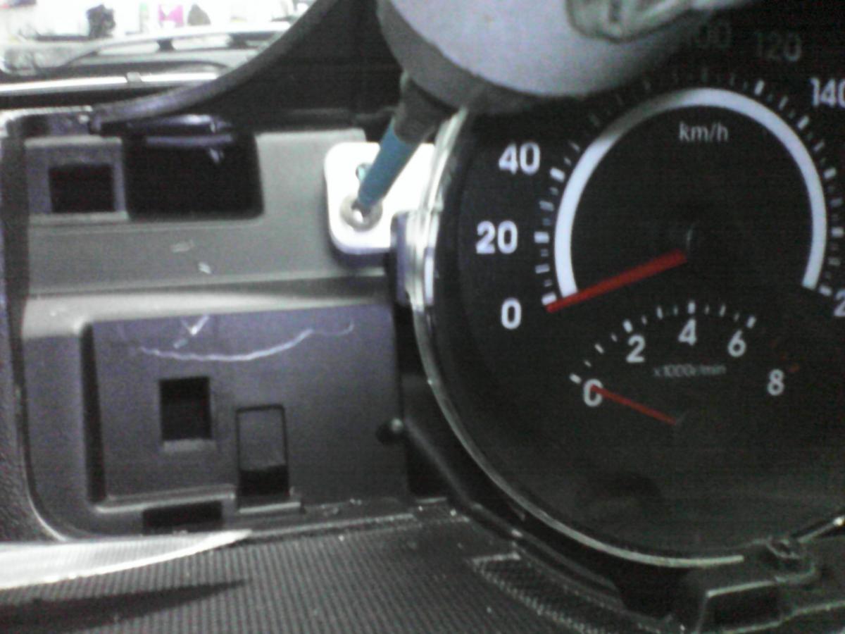

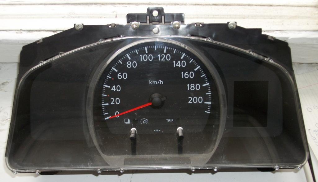

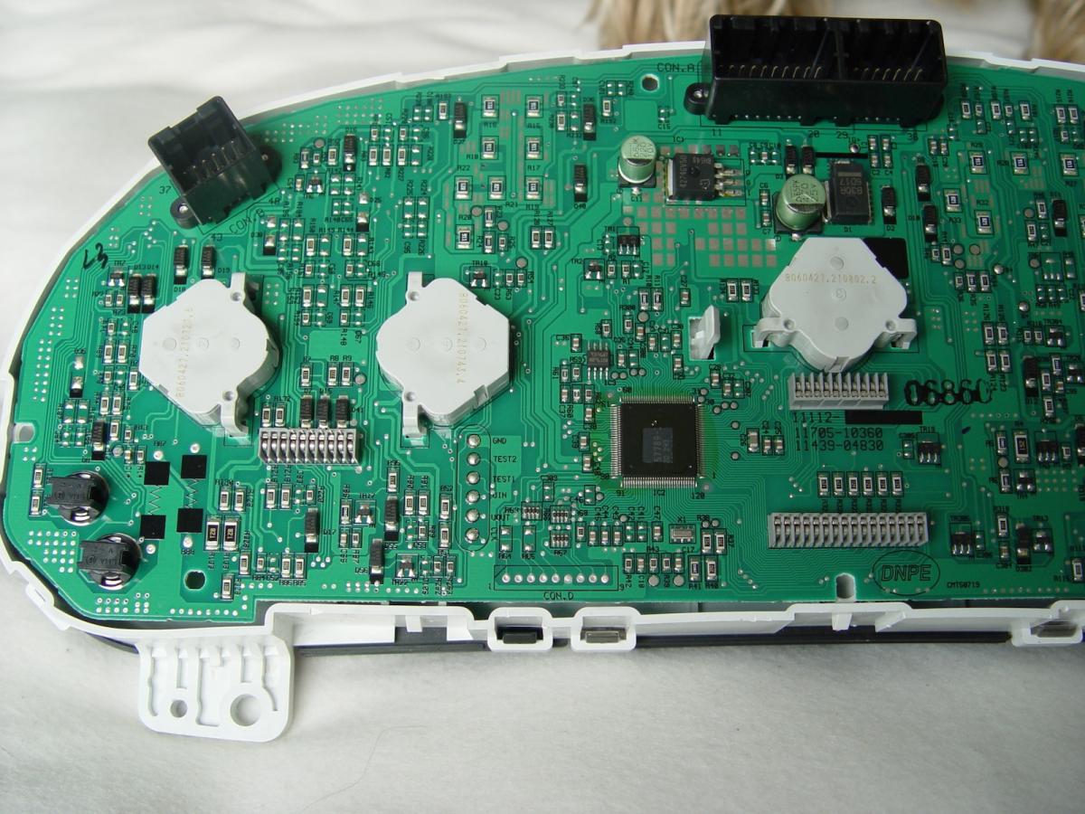

NISSAN NV200 c 2009 года. Панель снимается просто козырек накладка тянется на себя . Сама панель на 3 саморезах. Стрелка одна снимать надо вверх с проворотом мешают толкатели кнопок. Можно и по точкам, стандартный "ниссан". Еепром 98с86 .
Изменено пользователем galant

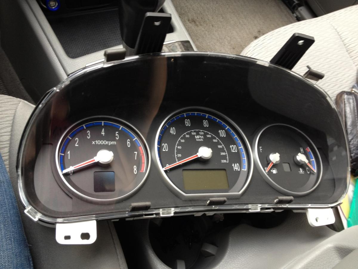

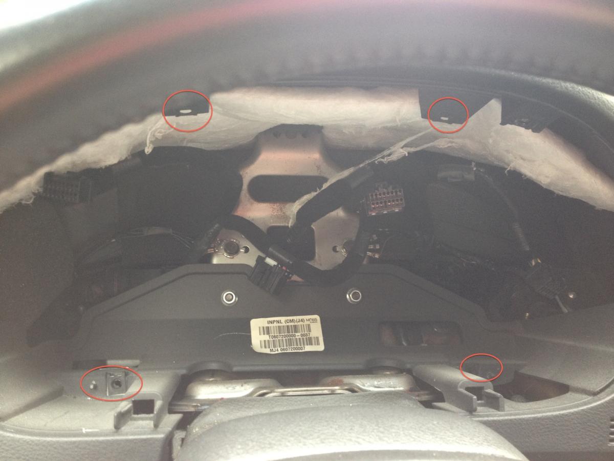

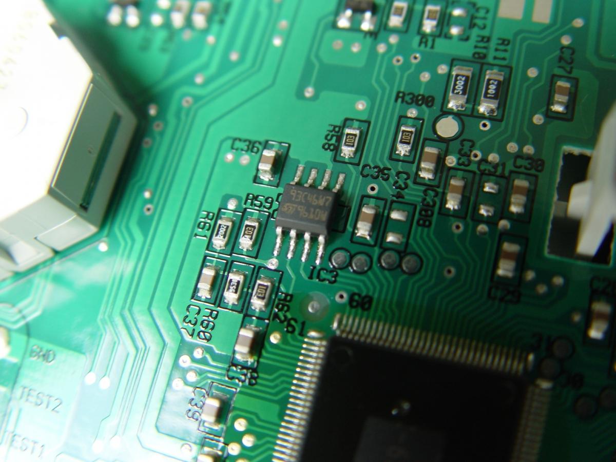

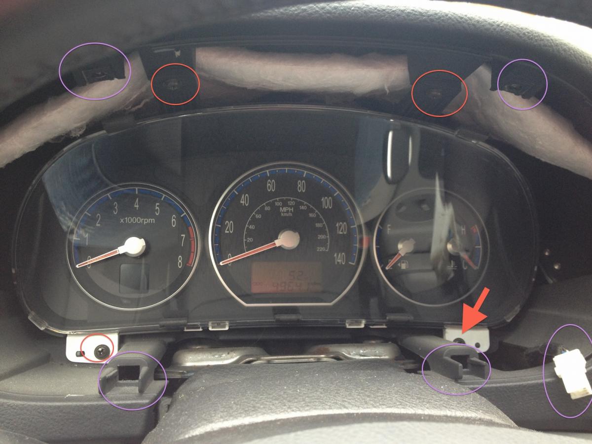

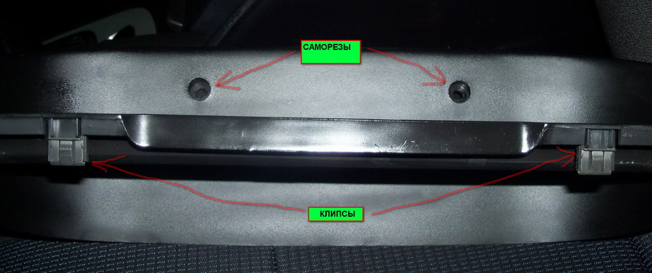

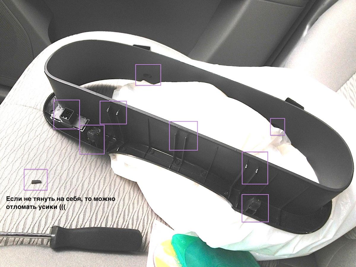

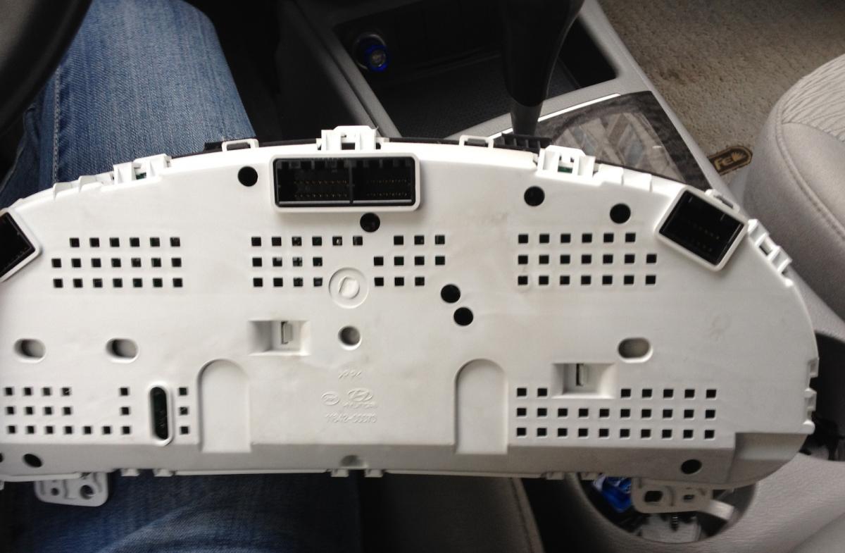

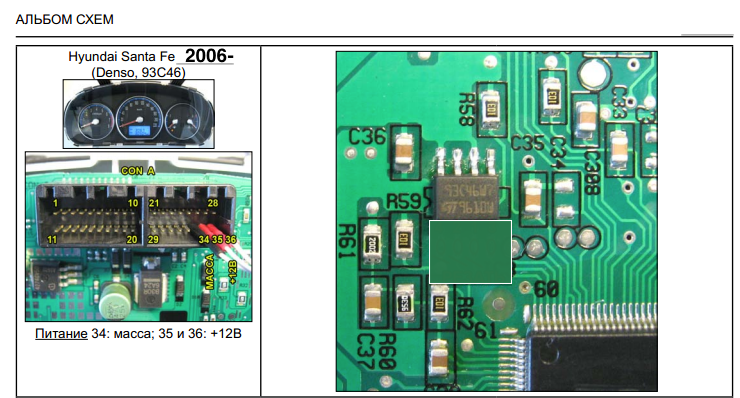

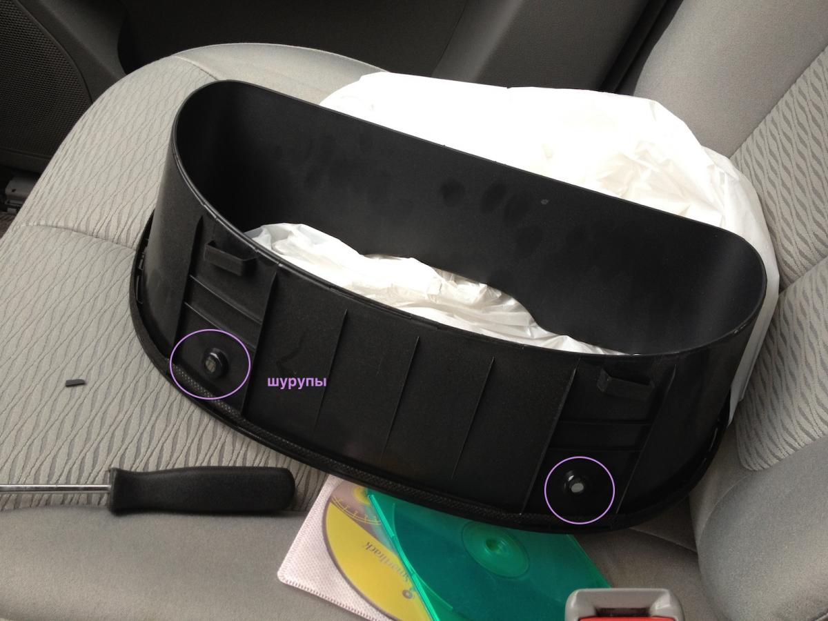

Hyundai Santa Fe II (CM) 2006- USA
чтобы снять приборку откручиваем 2 шурупа которые крепят кожух.
затем отщелкиваем защелки кожуха (карточкой или ковырялками), и тянем ровно на себя, не под углом, иначе можно сломать усики. далее отсоединяем от кожуха контакт на кнопки. теперь приборку держат только 4 шурупа, выкручиваем их и вынимаем приборку, отщелкиваем контакты.
провода с контактами немного коротковаты.
запитать приборку на столе можно подав на 34к массу (GND -12V), 35,36 контакты +12V
eeprom 93c46

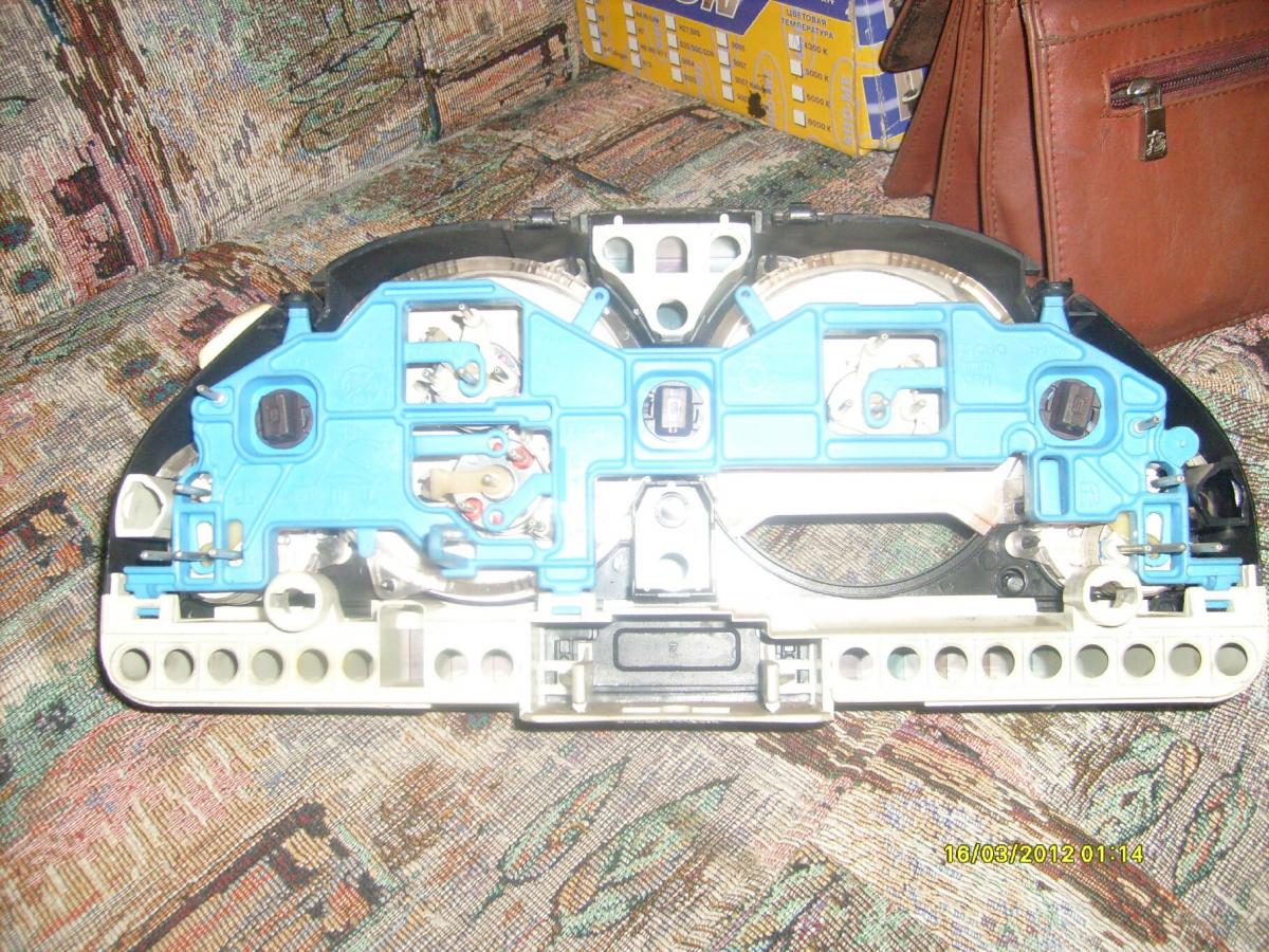

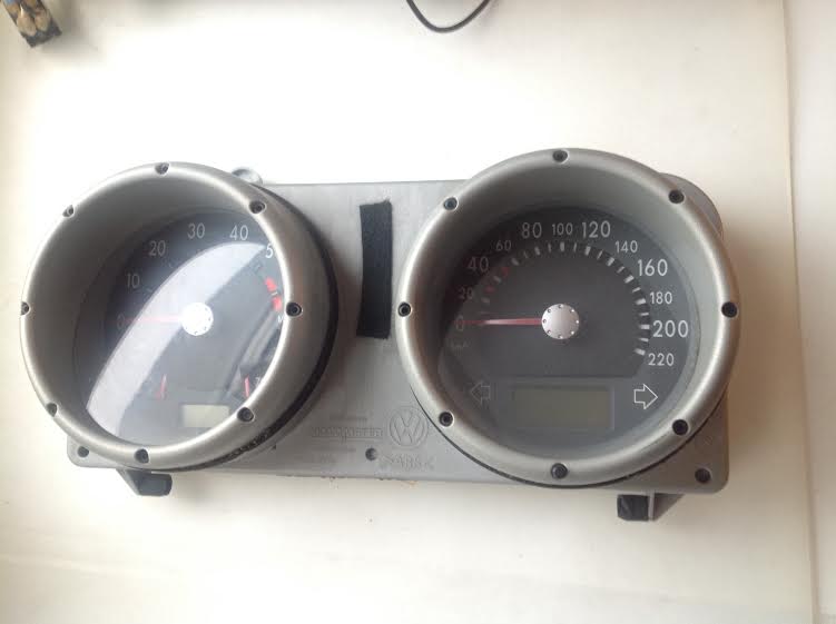

6n0920804E - VW Polo 2001 года выпуска. Гемор в разборе состоит в том, что маленькие стрелки под крышкой, защелки на которой изнутри, и подобраться к ним можно только сняв стрелки. в итоге тупо тянул всю эту часть на себя, в надежде что стрелки соскочат. стрелки не соскочили, а как-то проскочили сквозь мягкий пластик циферблатов. без повреждений. потом уже руками спокойно сдернул их. Еепромка посередине.
6n0920804E Поло 153XXXkm.binПолучение информации...

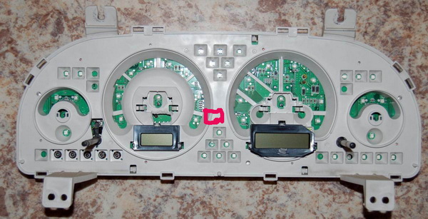

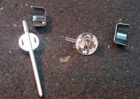

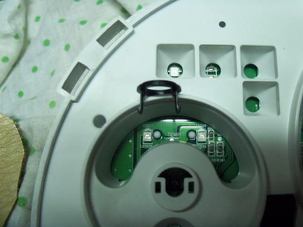

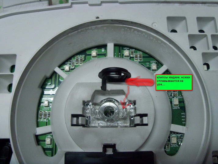

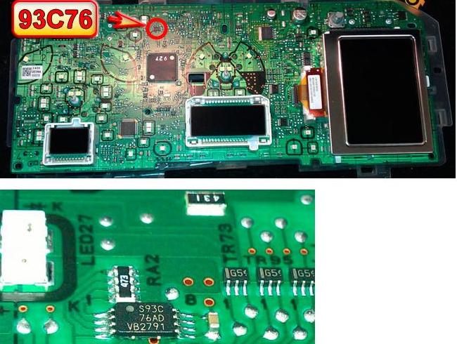

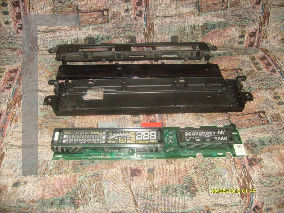

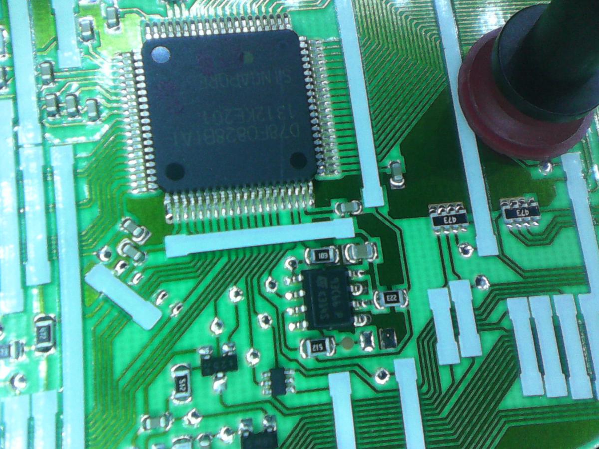

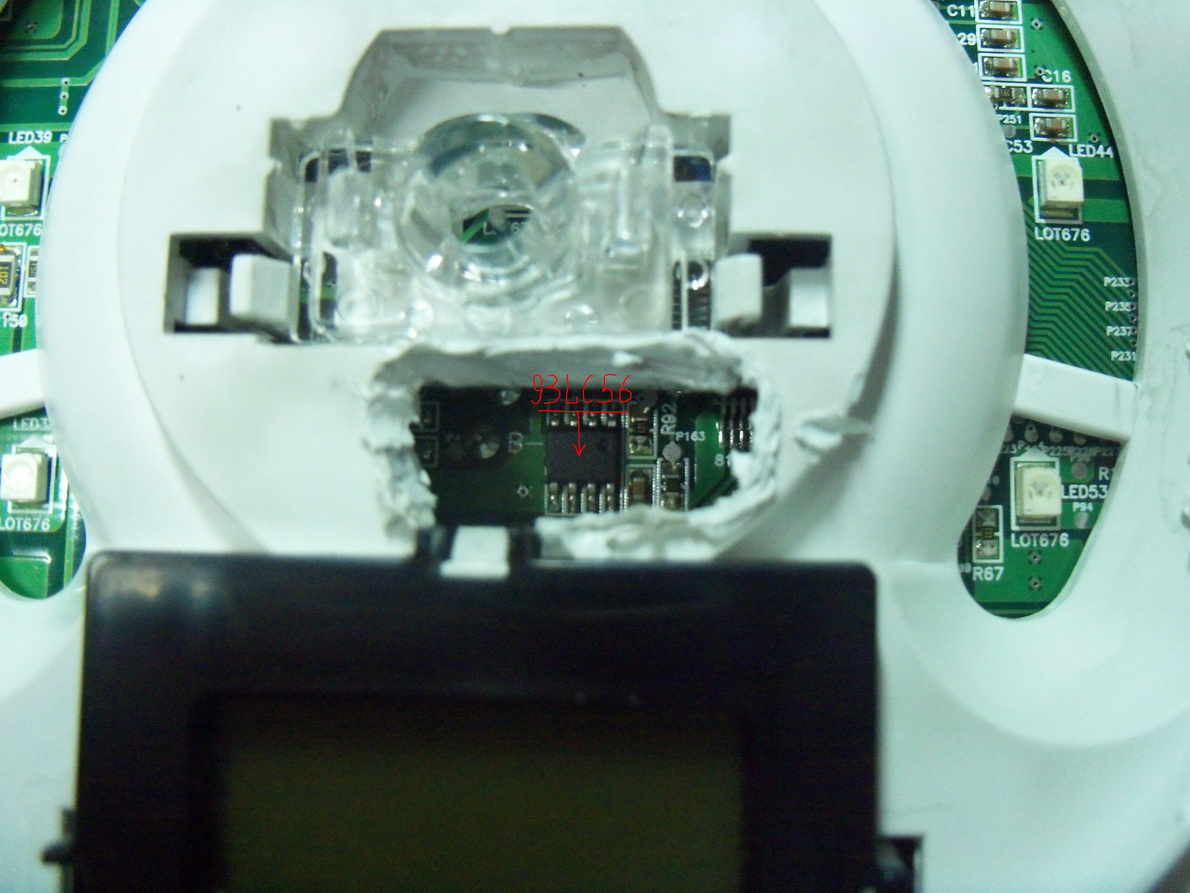

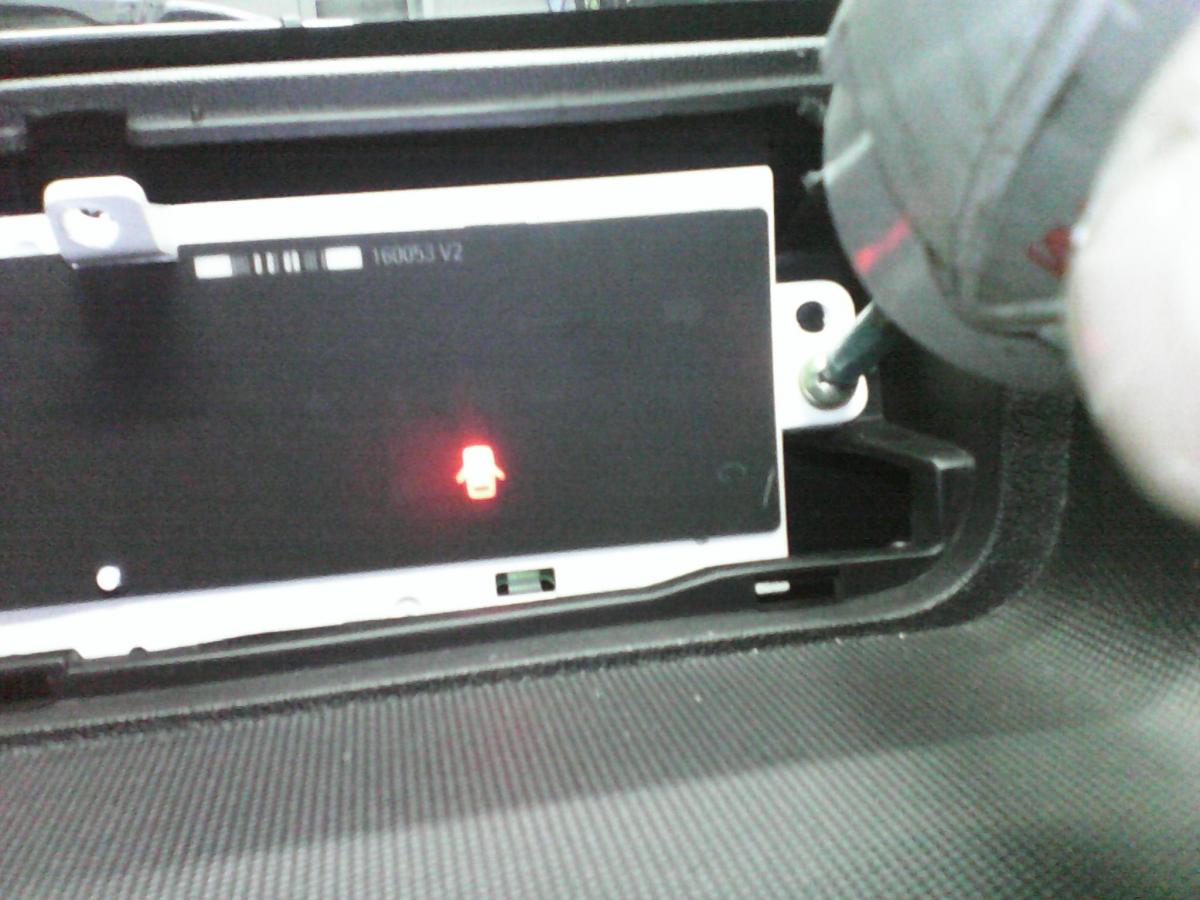

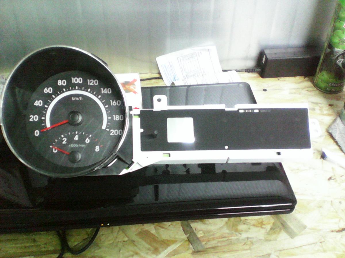

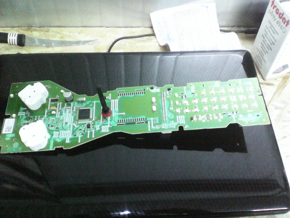

GREATWALL HOVER М2 2013 год
память 93с66
Для того чтобы добраться до нее нужно разобрать панель со снятием стрелок
СНИМАЕМ ПАНЕЛЬ
1. откручиваем и вытаскиваем клипсу
2. Снимаем кожух начиная с левой стороны спидометра
3. Откручиваем 3 болта крепления панели
4. Вытаскиваем панель немного выкручивая ее в низ
5. Отсоединяем соединительный кабель.
РАЗБИРАЕМ ОДОМЕТР
1. выкручиваем 3 шурупа
2. снимаем защитный кожух спидометра
3. Снимаем стрелки поднимая их в верх без прокручивания
4. отжимаем металлических 4 крепежа ЖК дисплея и отжав по периметру пластиковые защелки вытаскиваем плату
5. вот и еепром 93с66
Изменено пользователем Dimon73

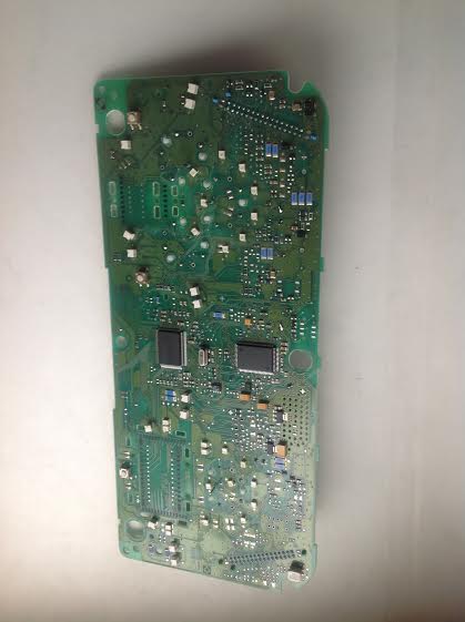

Добрый вечер всем не нашёл специальной темы, поэтому пишу здесь,
Может кто подскажет , где записан пробег в приборке от Киа Церато 2013г?
Номер Y996 94023-A7960.
Заранее спасибо

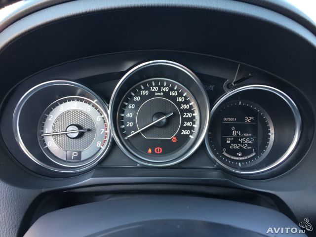

Всем Добрый Вечер ! ? снимал ли кто щиток приборов на мазда 6 2014г если какие нибудь проблемы со снятием ?
  В 28.08.2014 в 18:17, sergeiii сказал:
http://www.ultrastar...azda_6_2013.pdf Изменено пользователем димончик
