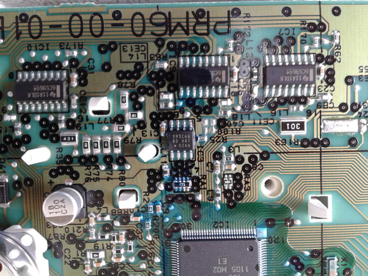

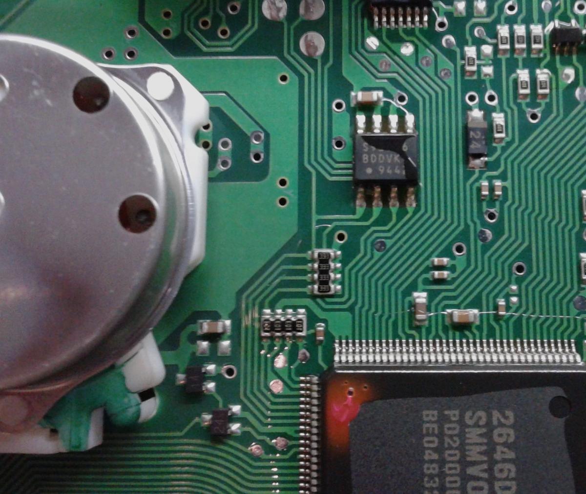

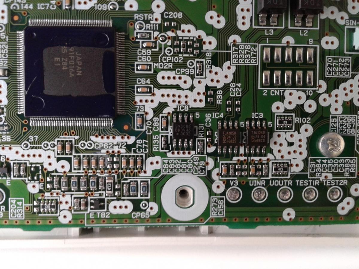

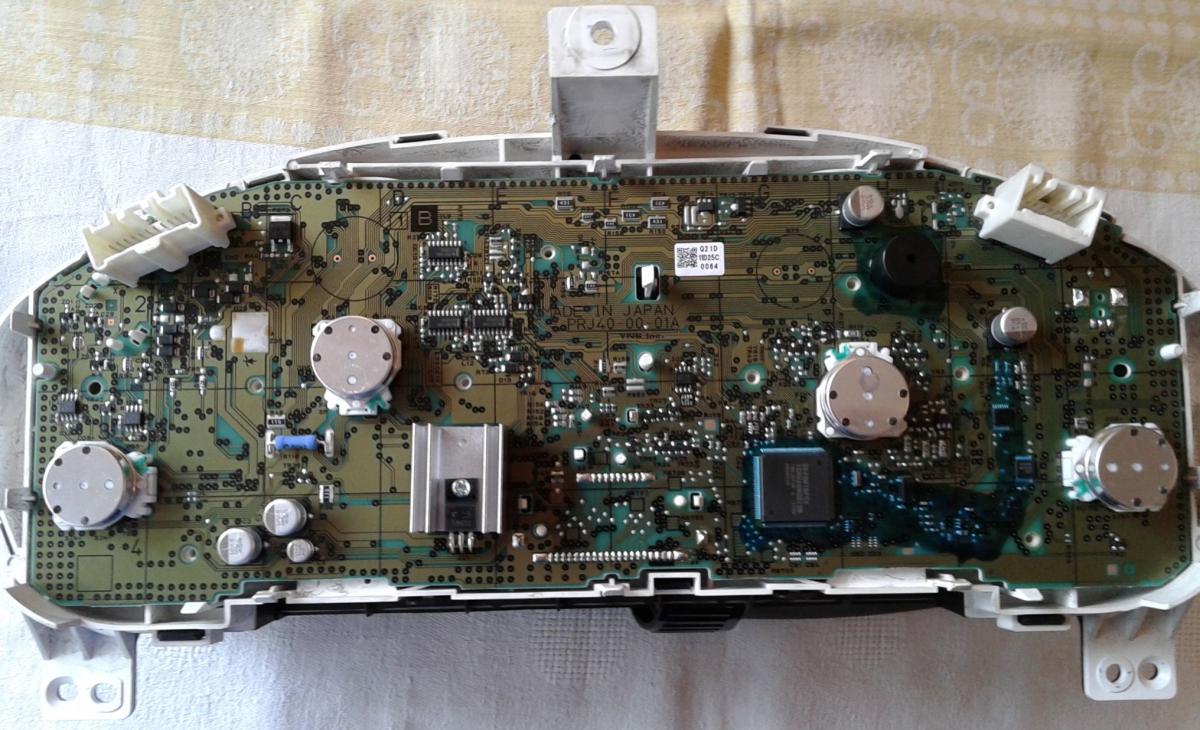

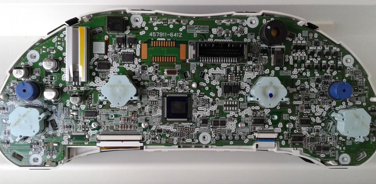

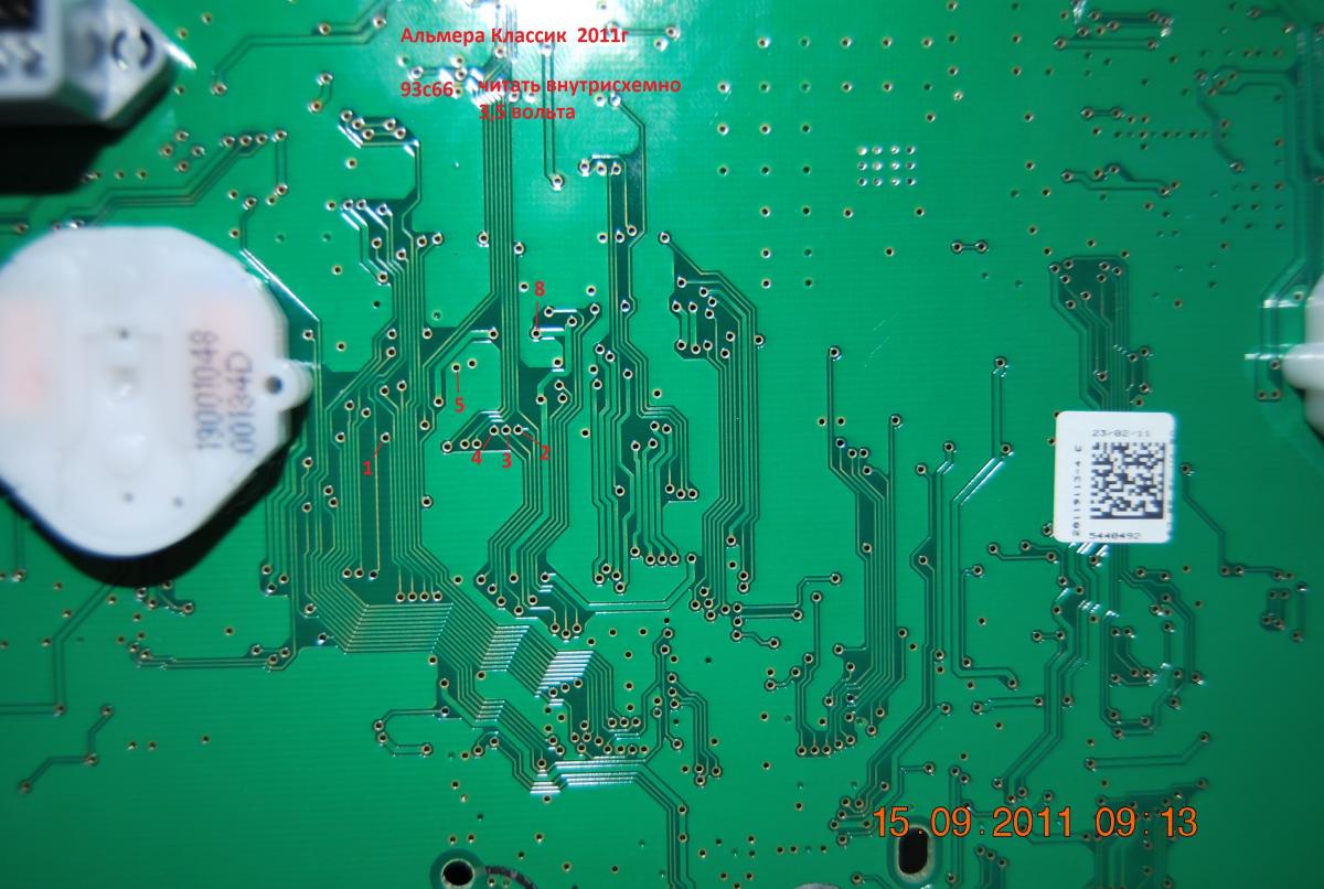

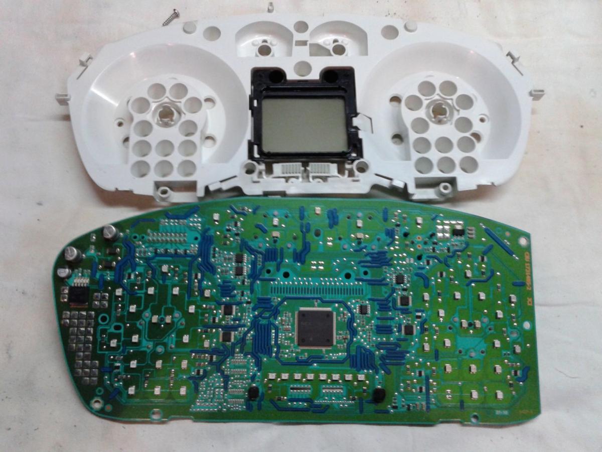

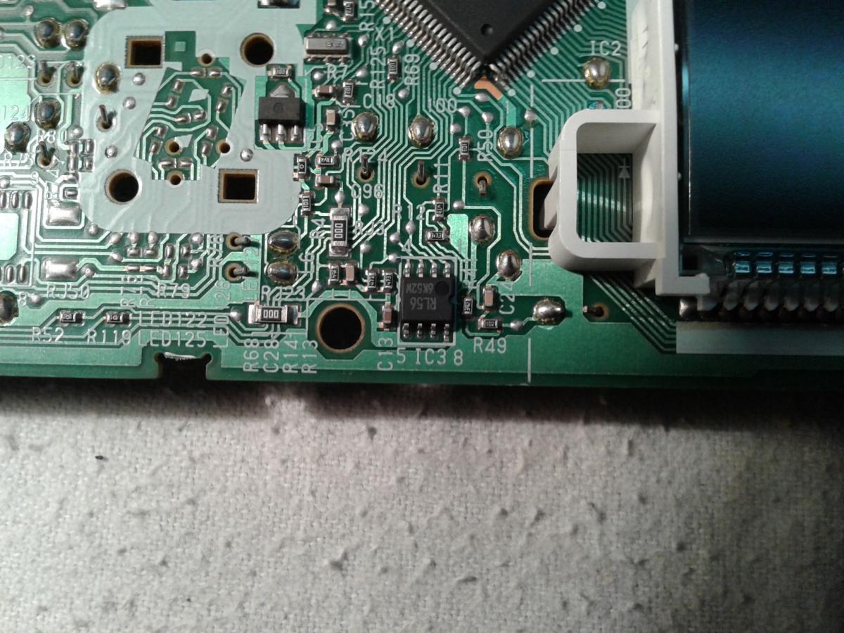

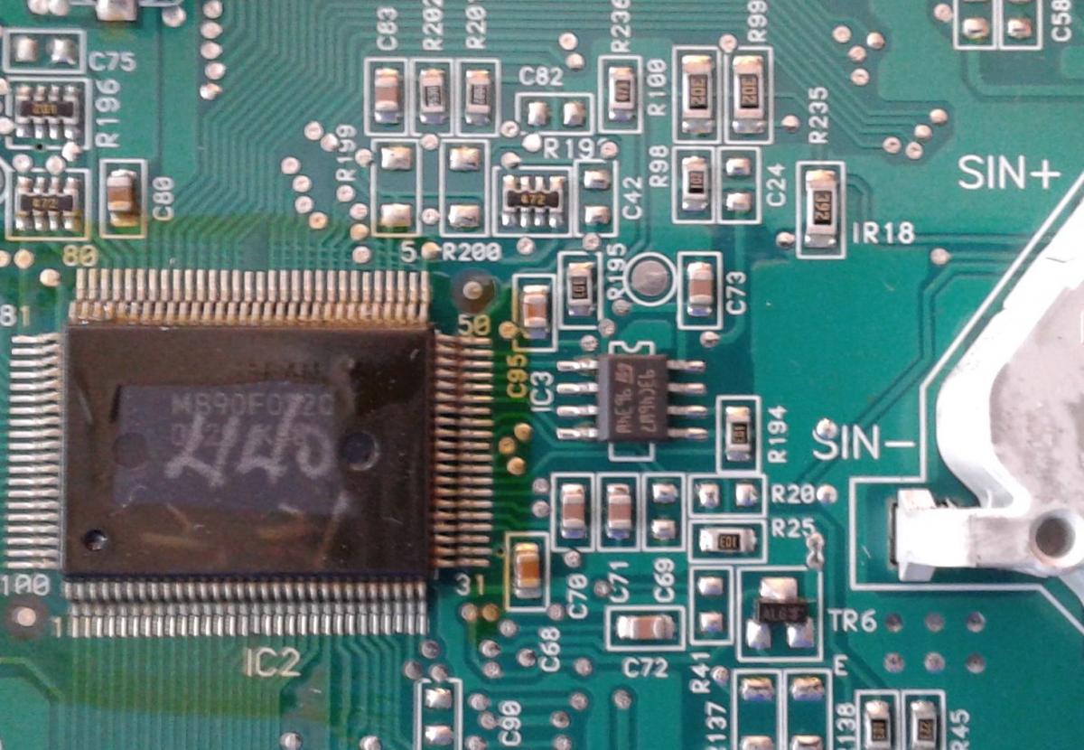

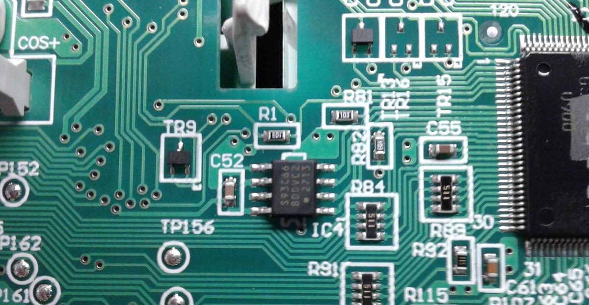

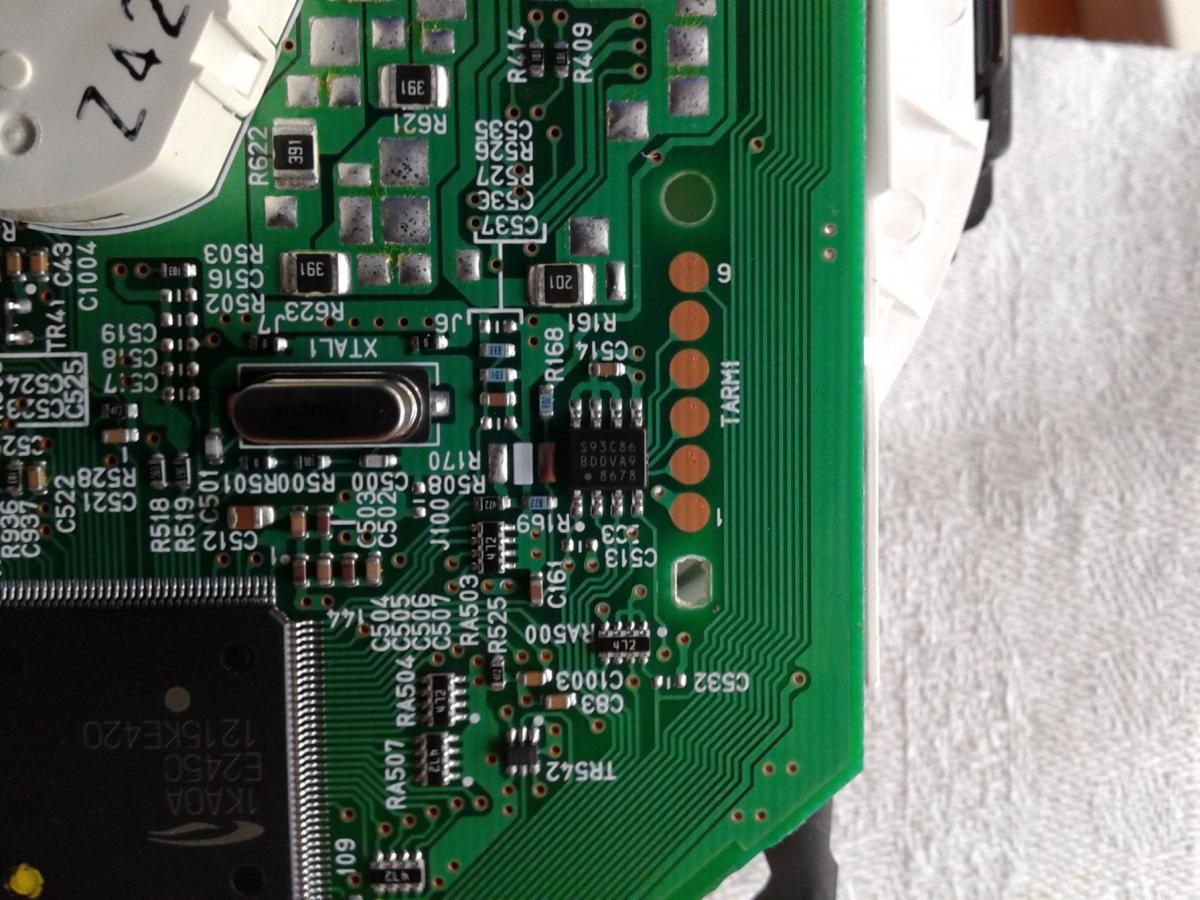

...тогда такой вопрос по альмере....В программаторе ПО-5 заявленно только до 2006 года....судя по вашему письму,там еером одинаковые? или я что то не понимаю? Слышал,что в альмерах в панелях хранятся ключи имобилайзера и можно завалить панель,а в следствии и машинку не завести.....

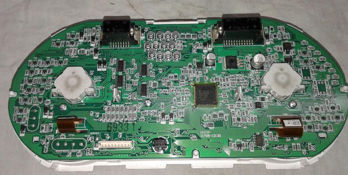

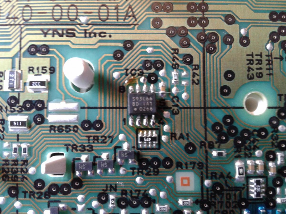

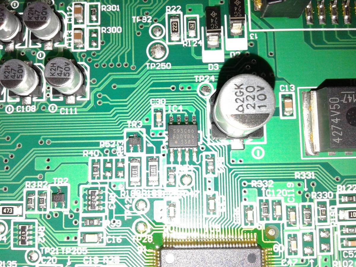

eeprom 93c66 но расположение и алгоритм записи пробега может быть разным. Альмера 2011 панель Samsung(фото не мое, рабочее 100%)

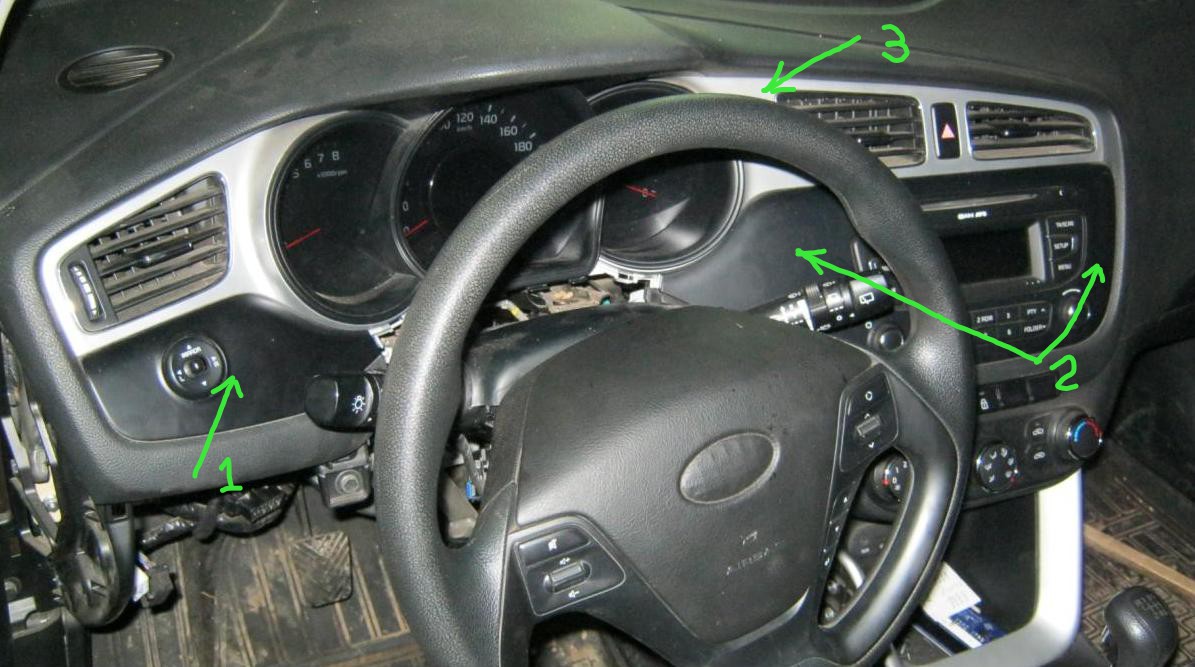

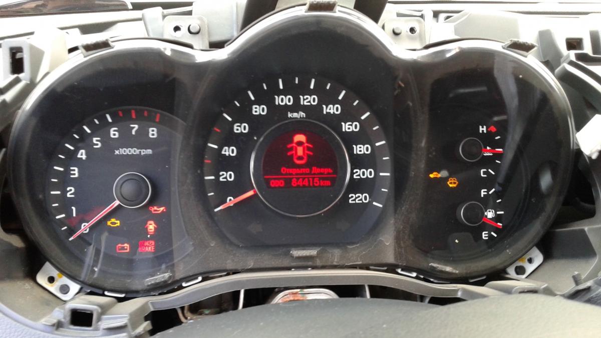

KIA RIO -2013год.
84415км. ориг...binПолучение информации...

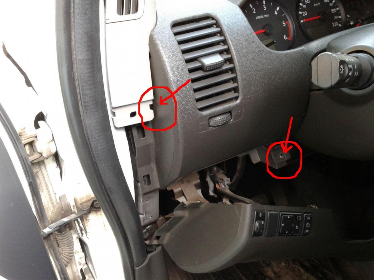

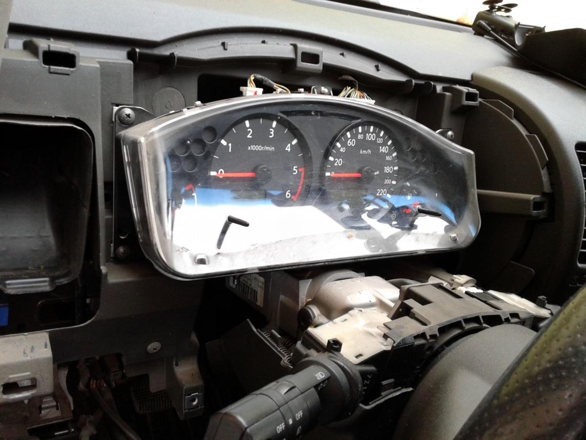

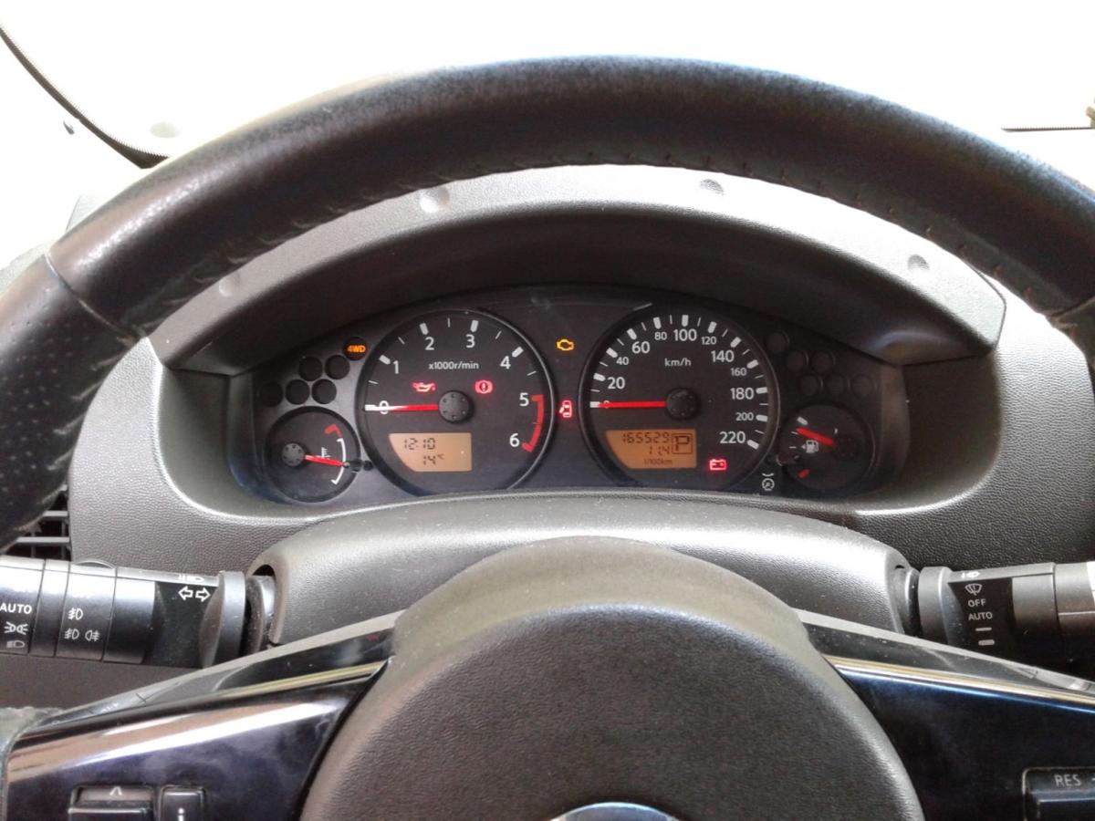

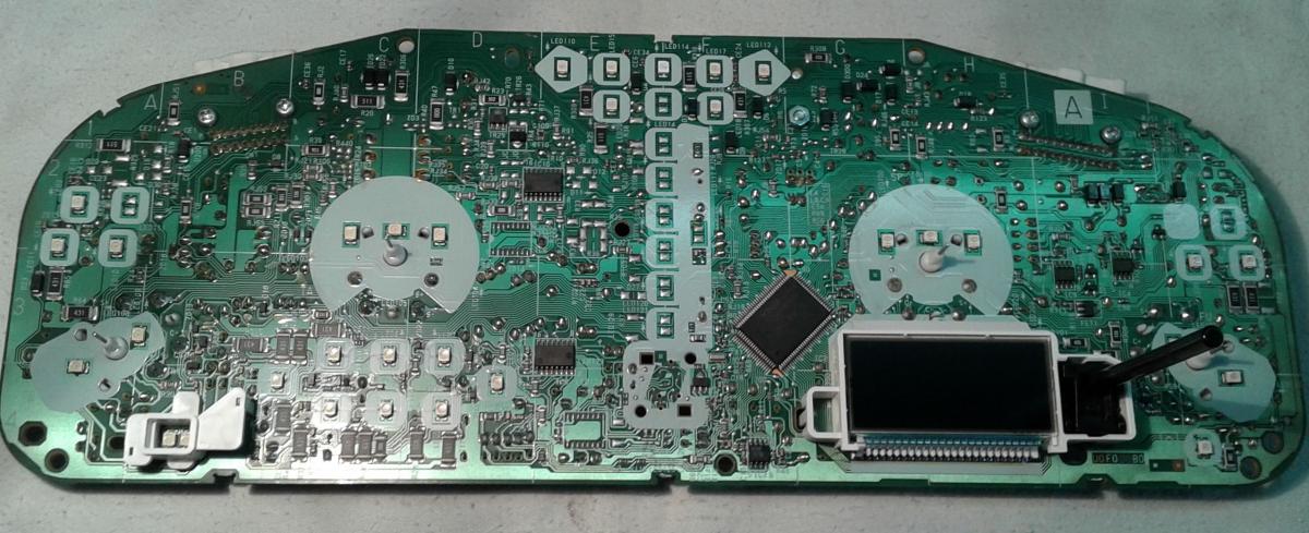

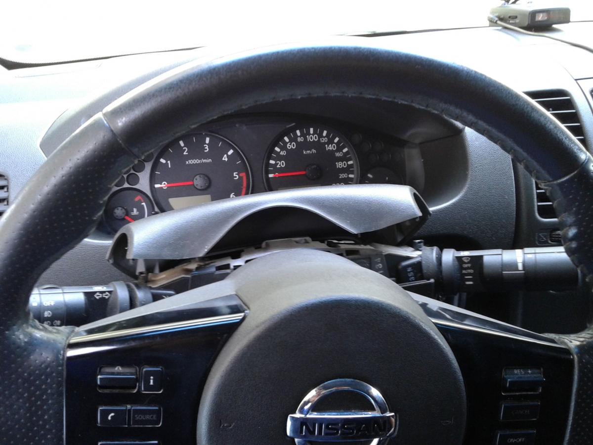

NISSAN NAVARA HCS12-2008год.  Делал Дигипрогом, дамп не сохранил.

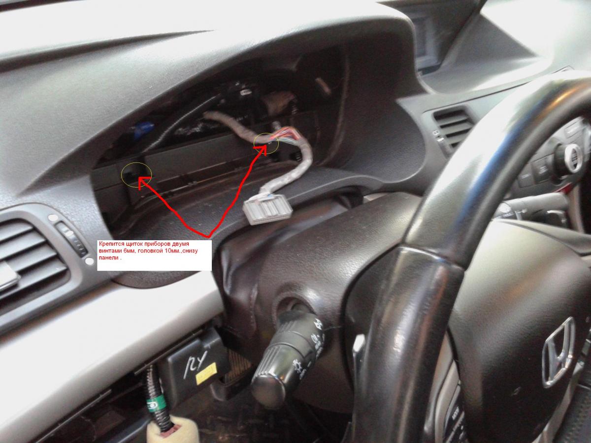

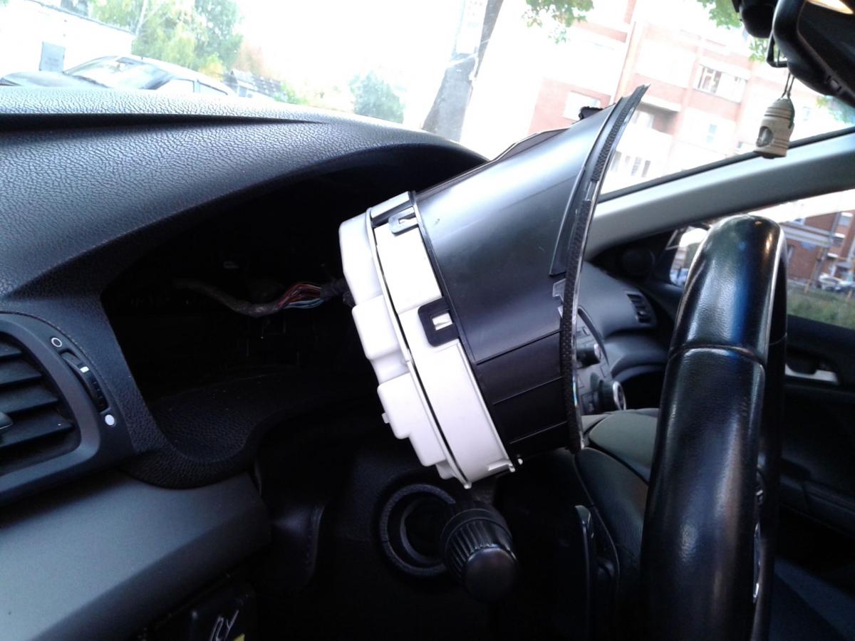

HONDA ACCORD (93C86)2008год.

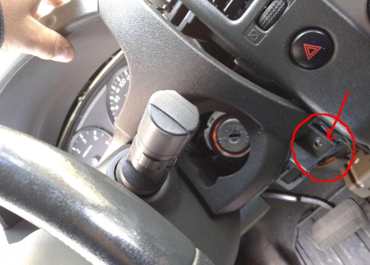

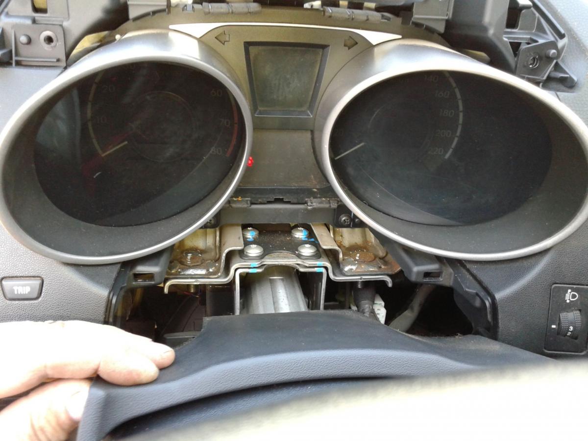

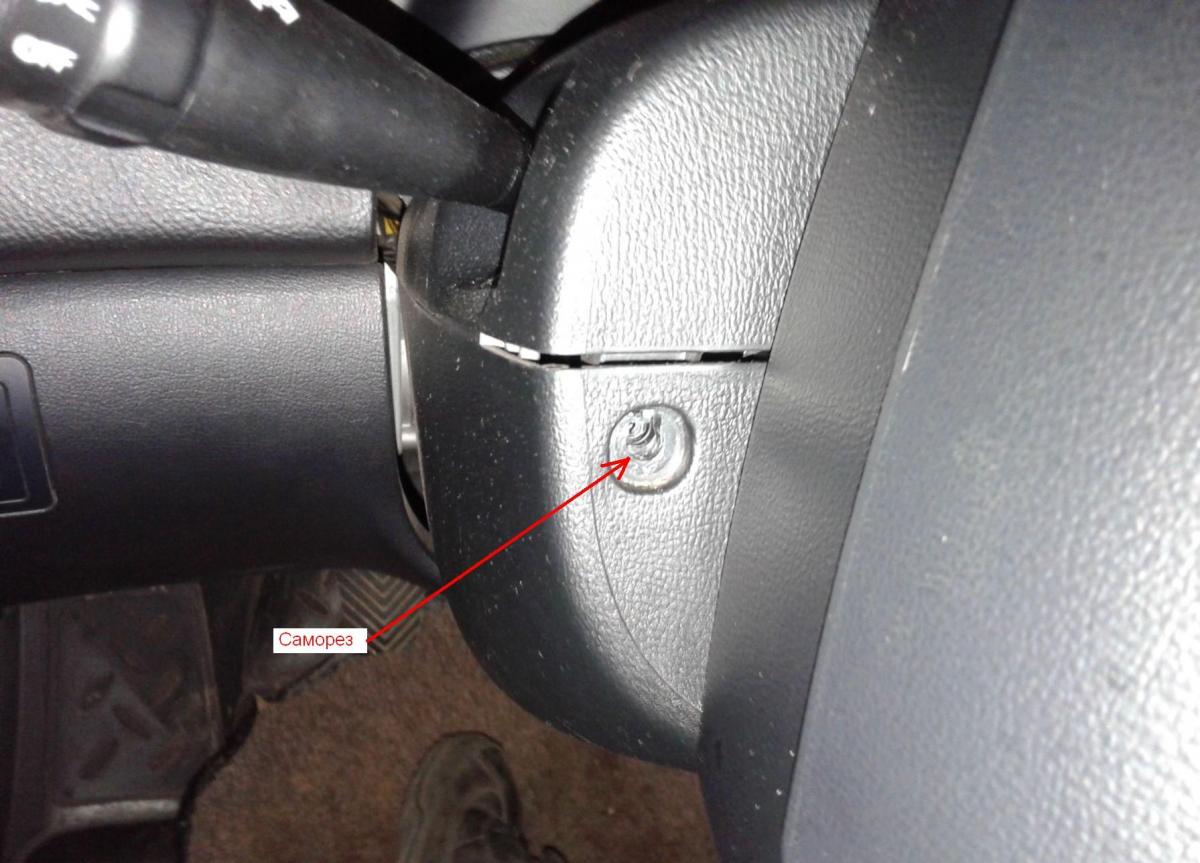

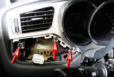

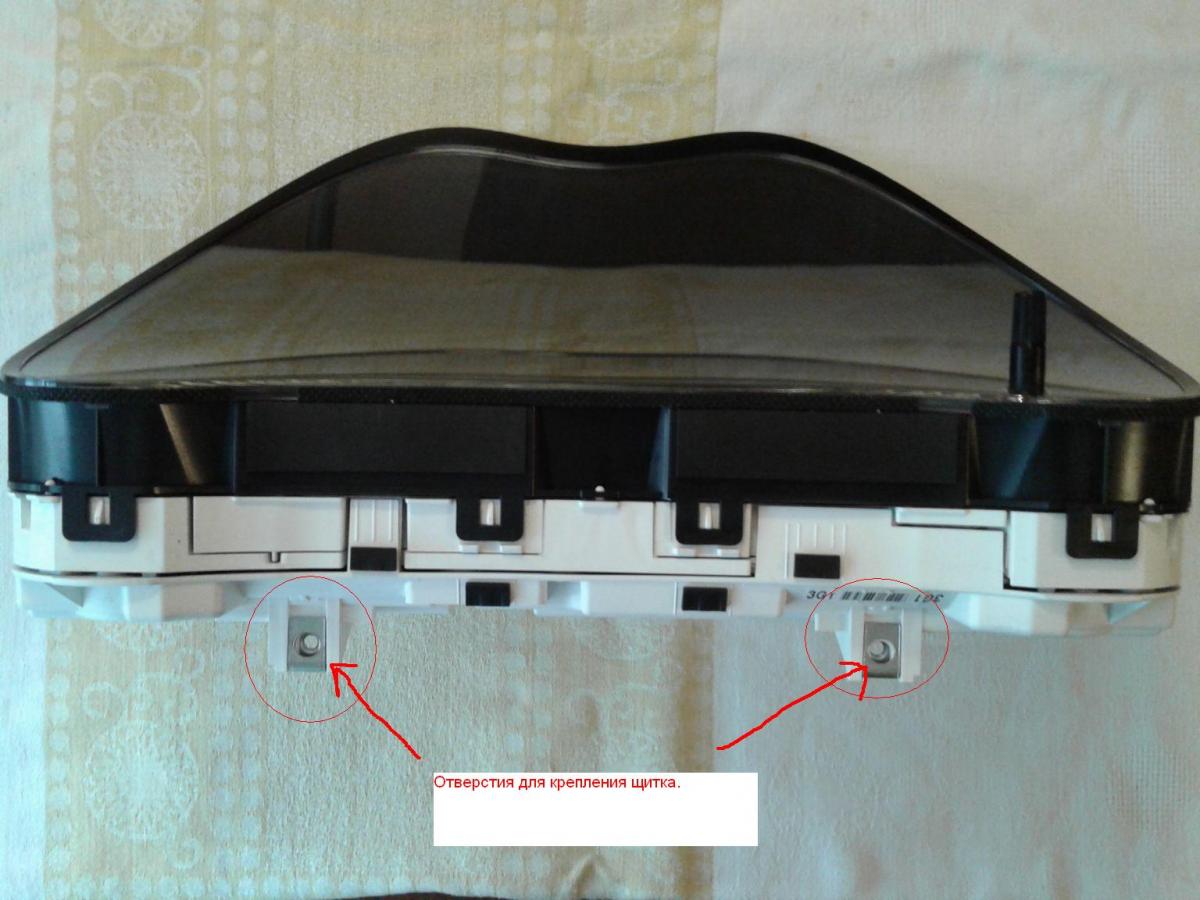

Извиняюсь, щиток крепится, двумя винтами под головку на 8 мм., а не 10 мм..
124372км.Ориг...binПолучение информации...

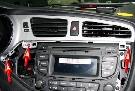

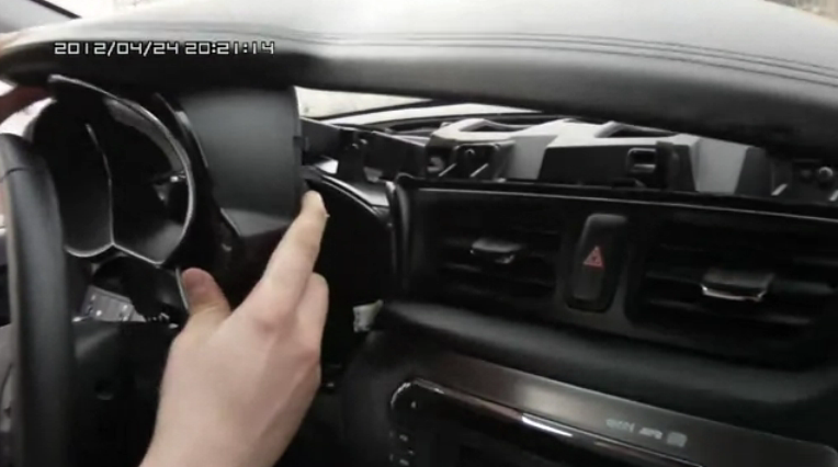

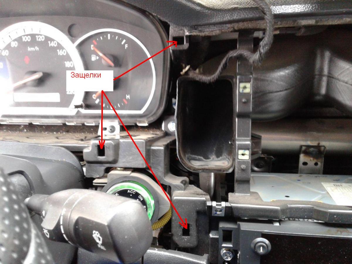

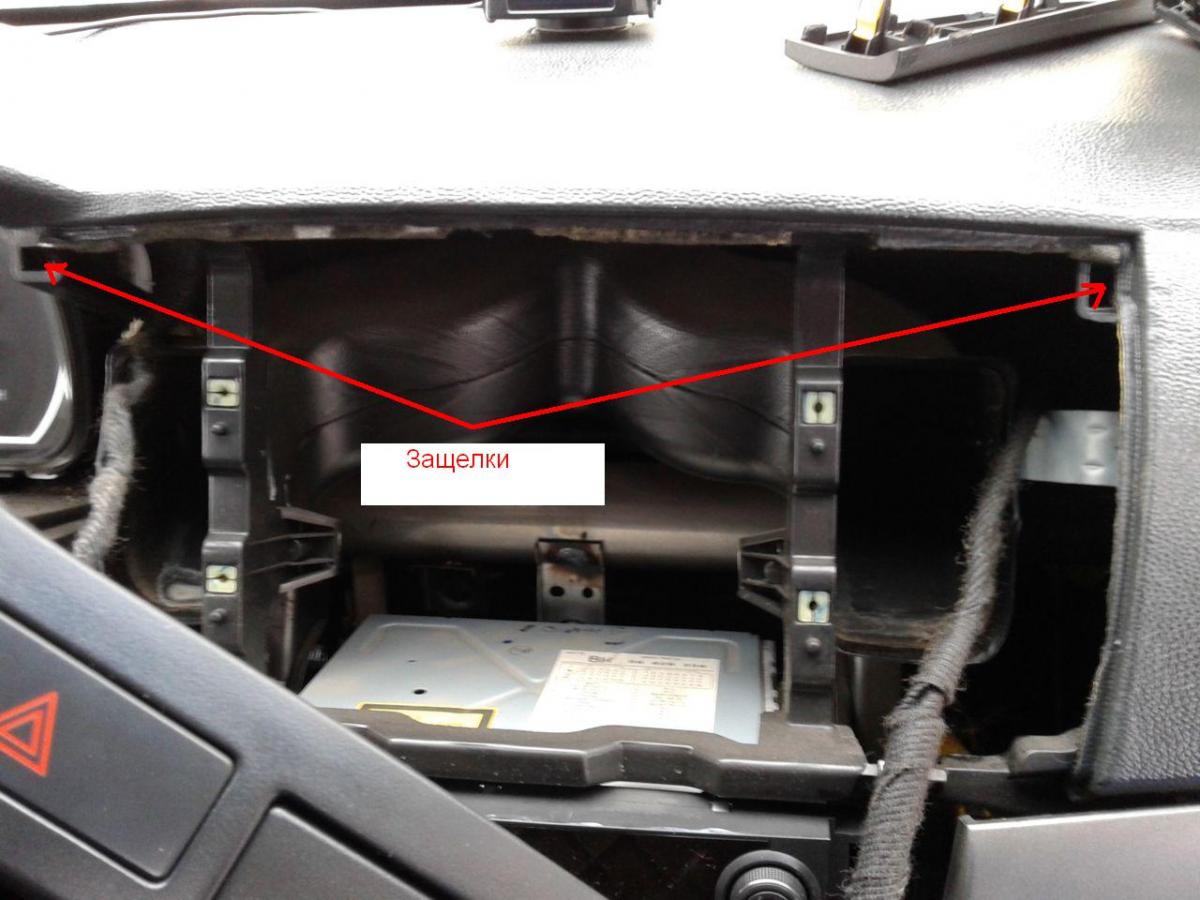

  В 11.10.2015 в 15:15, yudinandrey3 сказал:

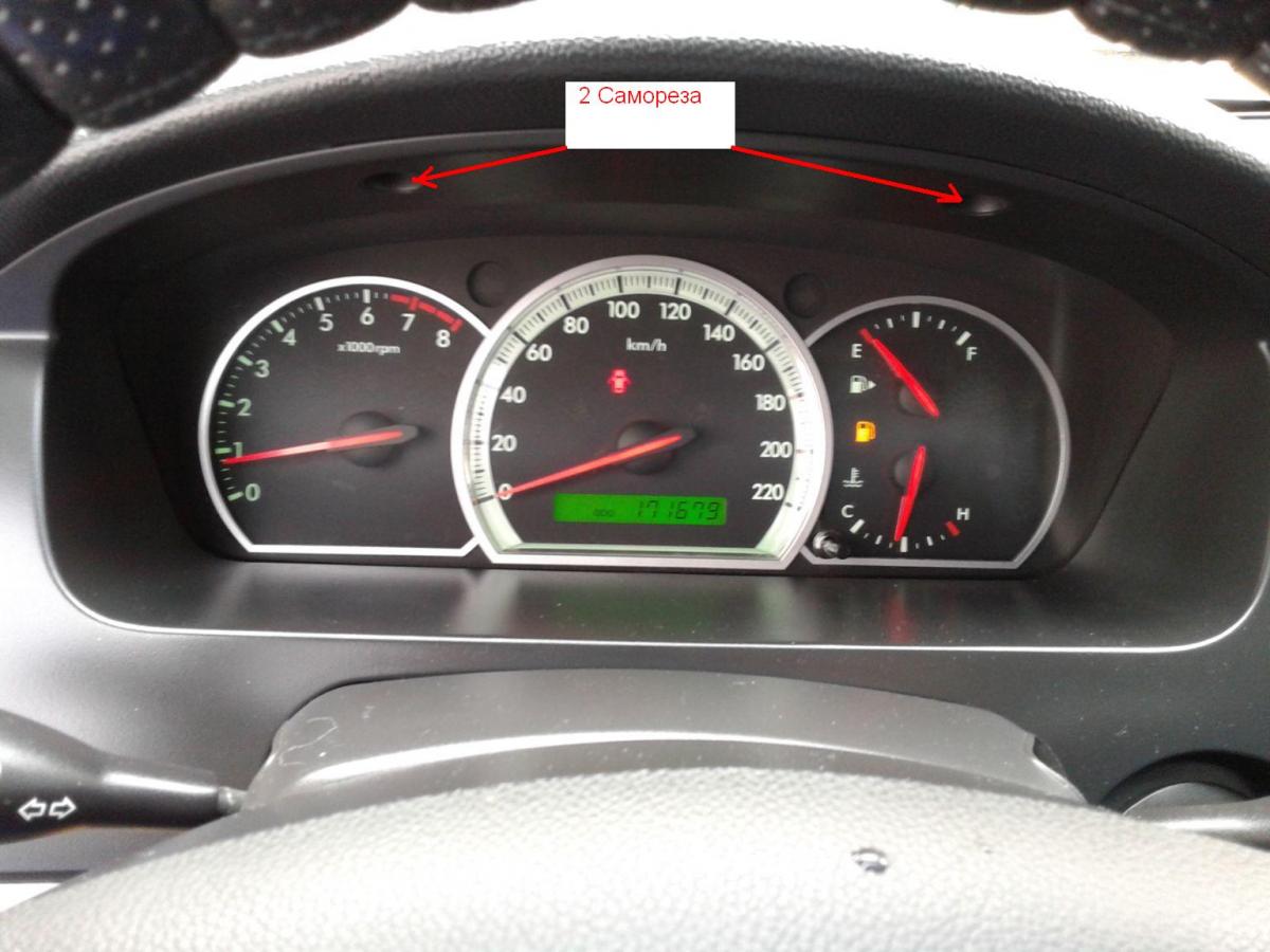

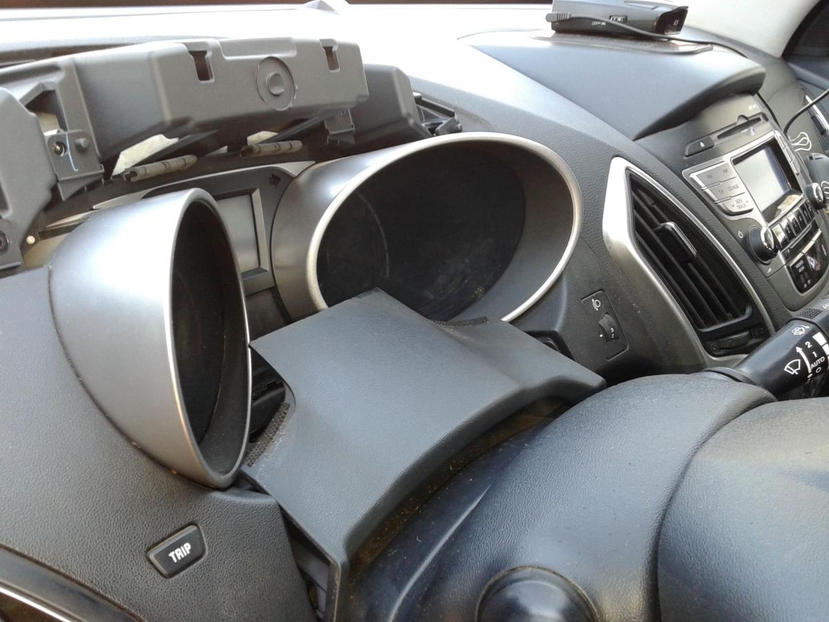

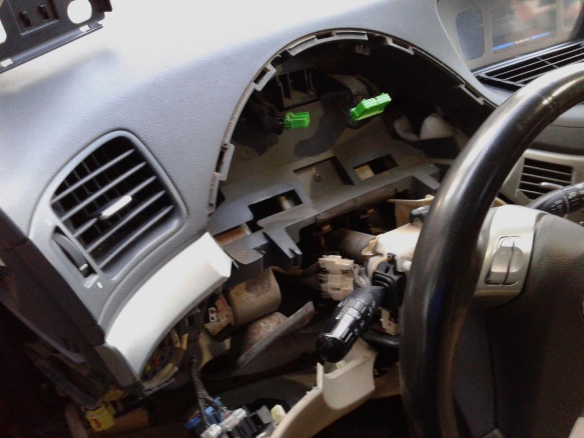

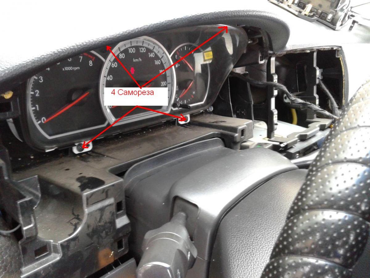

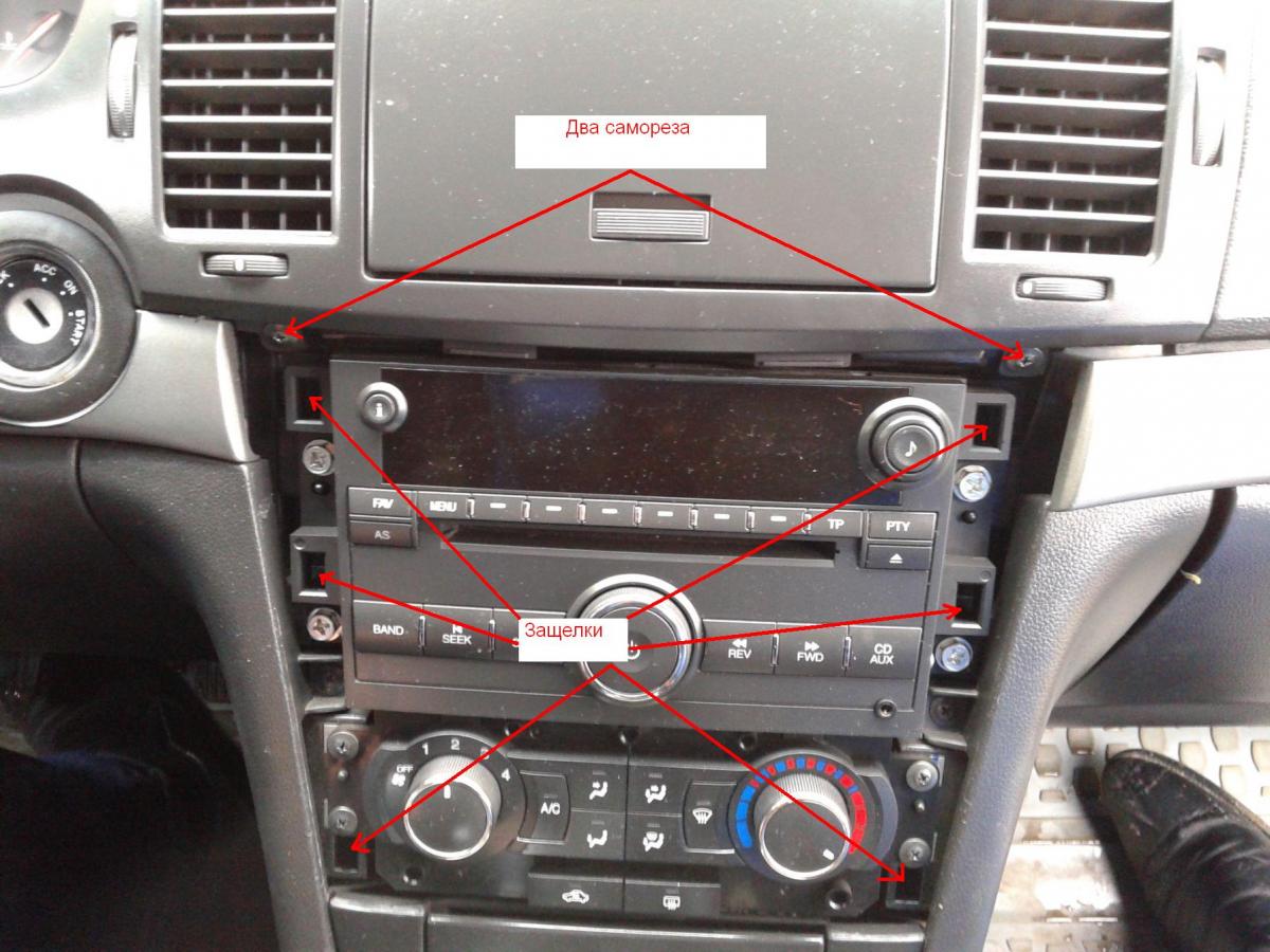

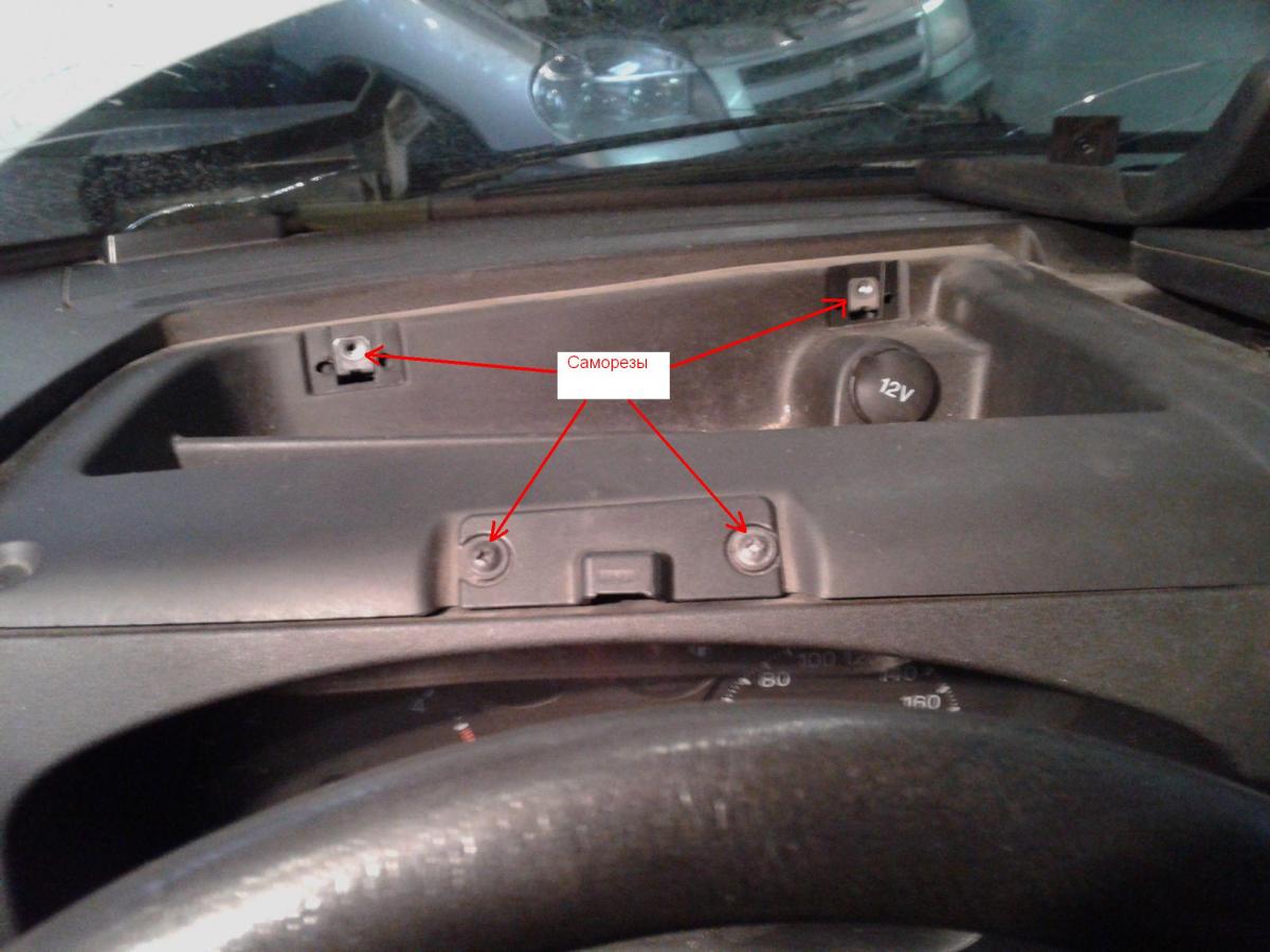

CHEVROLET  EPICA (93С46) 2007год.

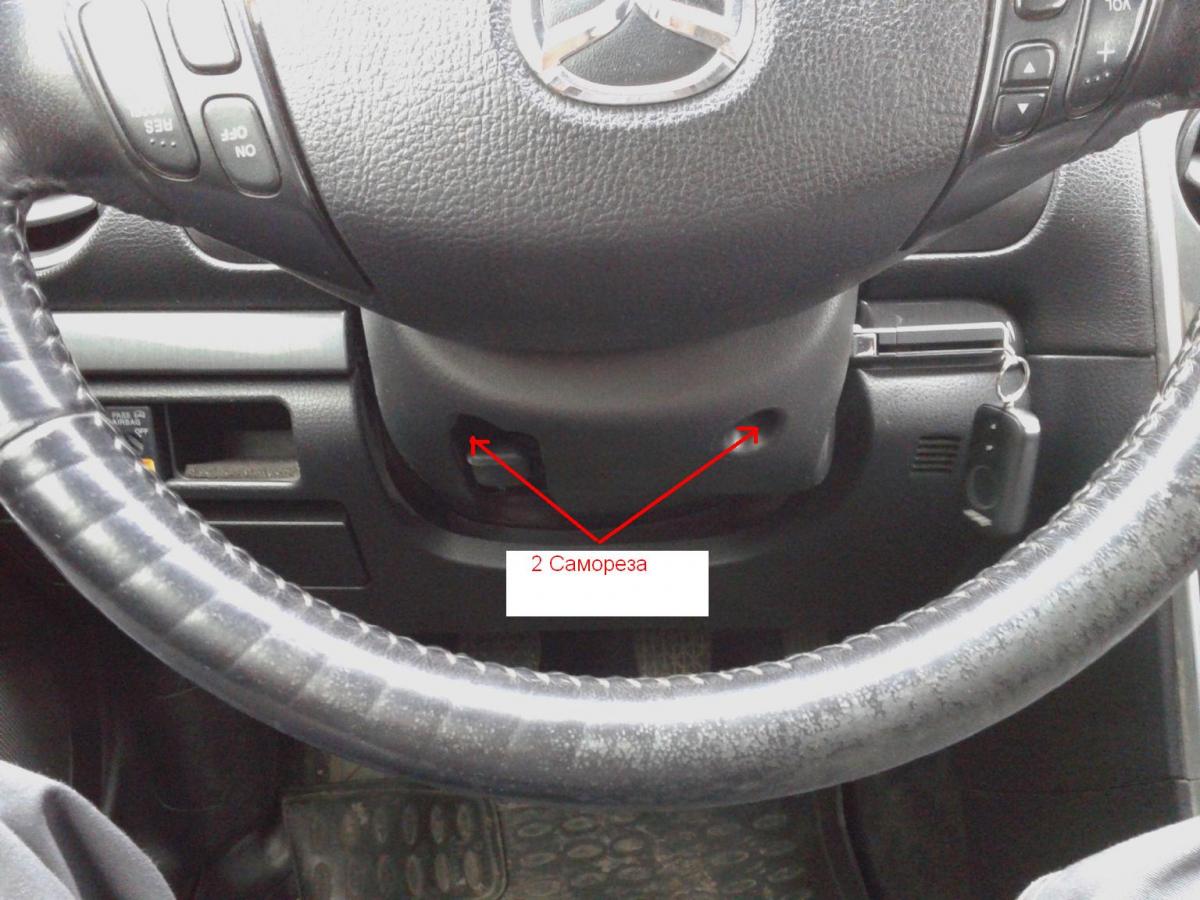

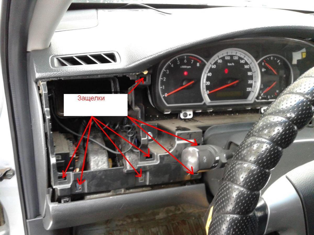

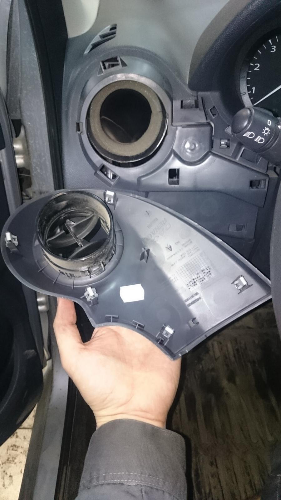

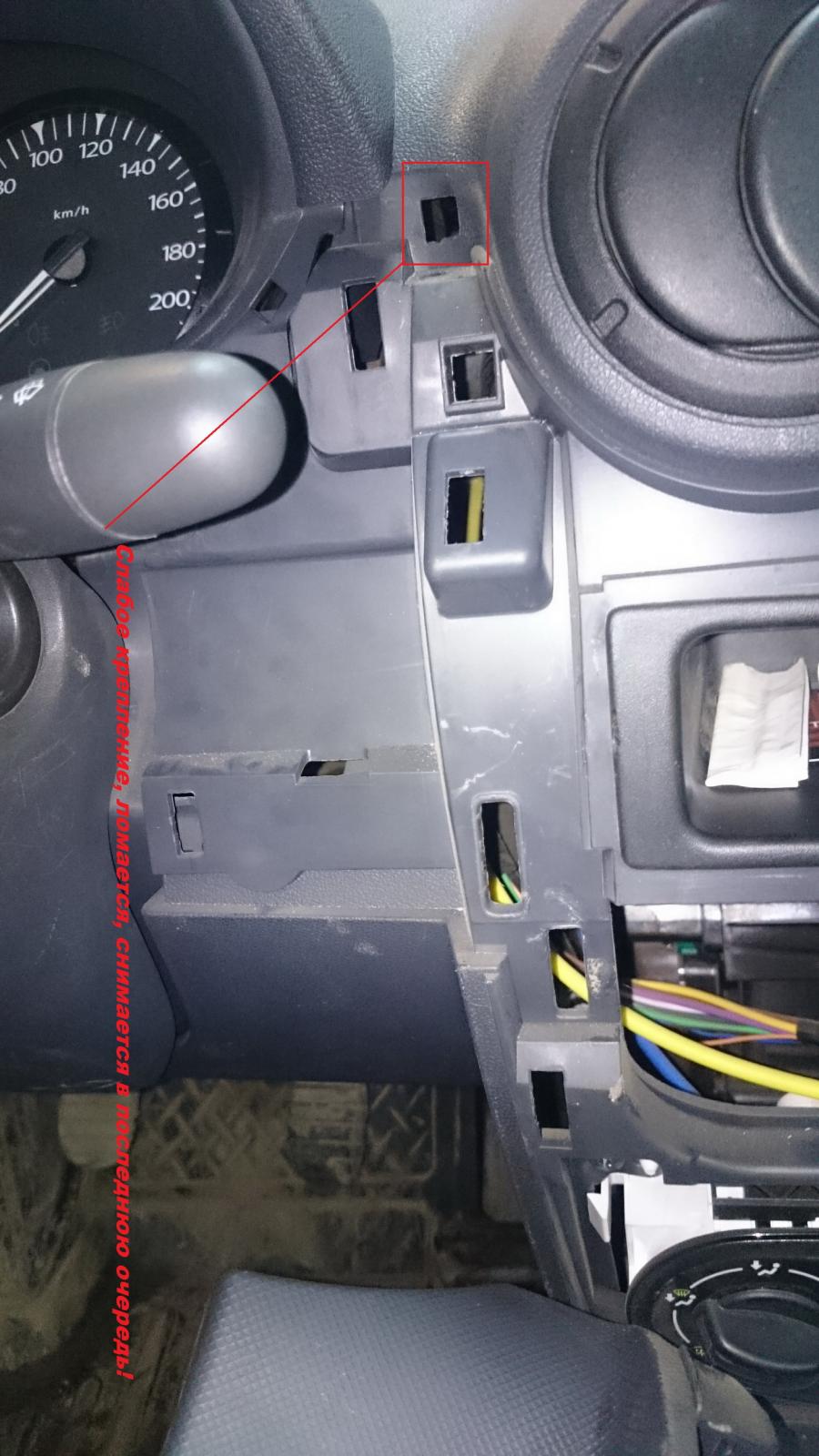

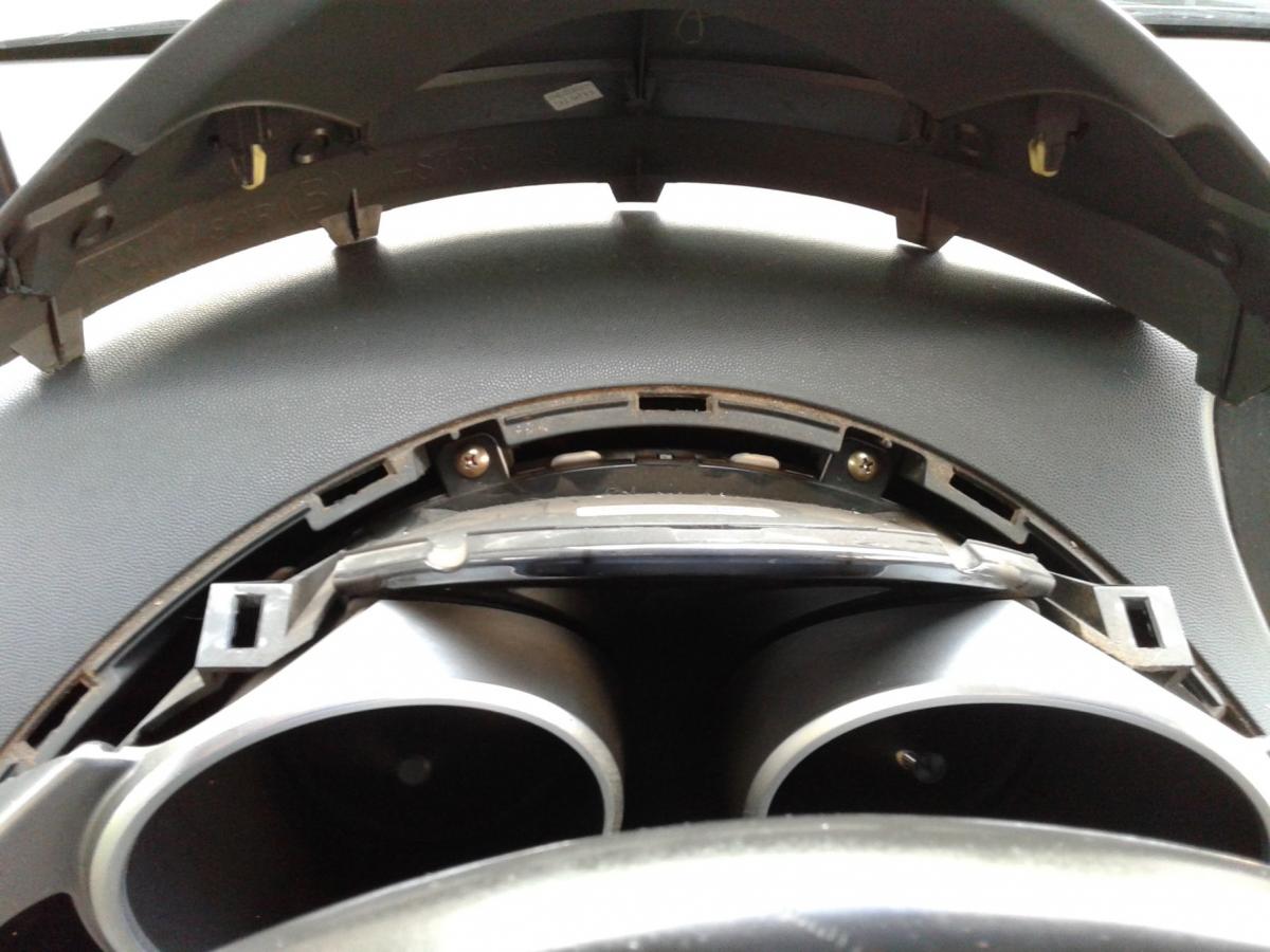

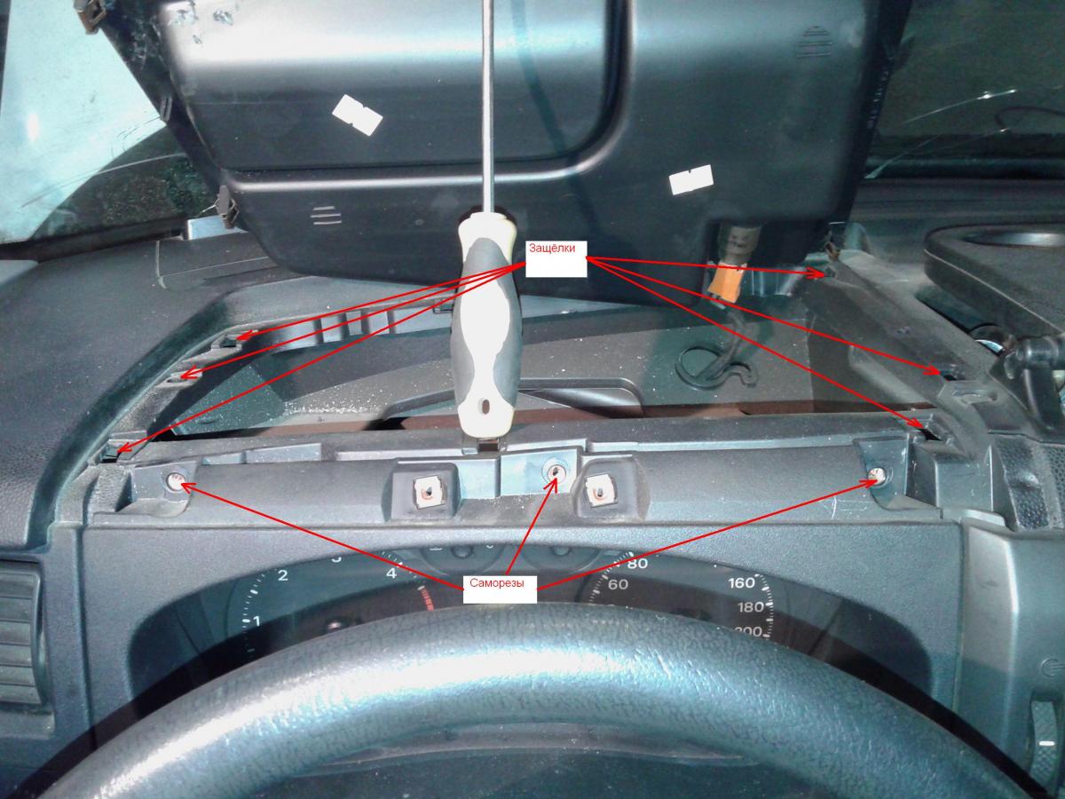

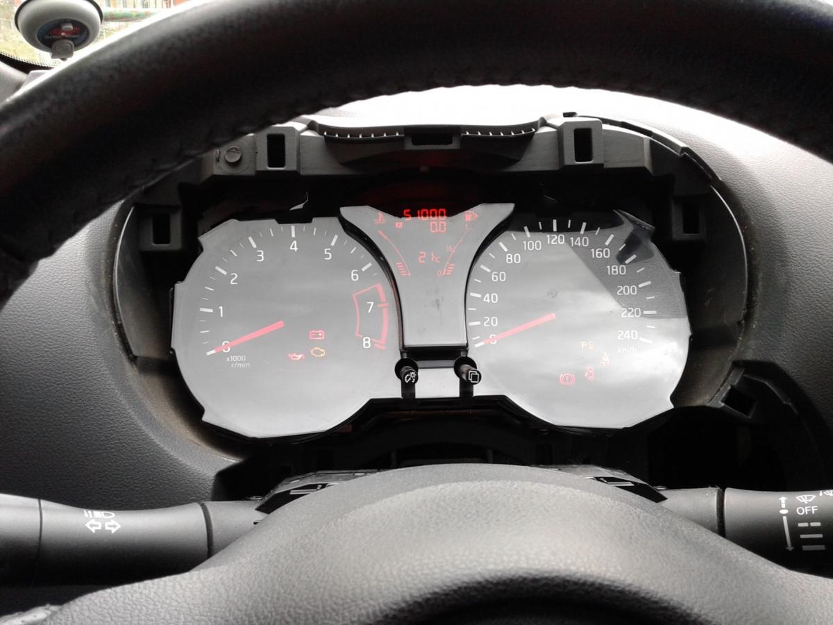

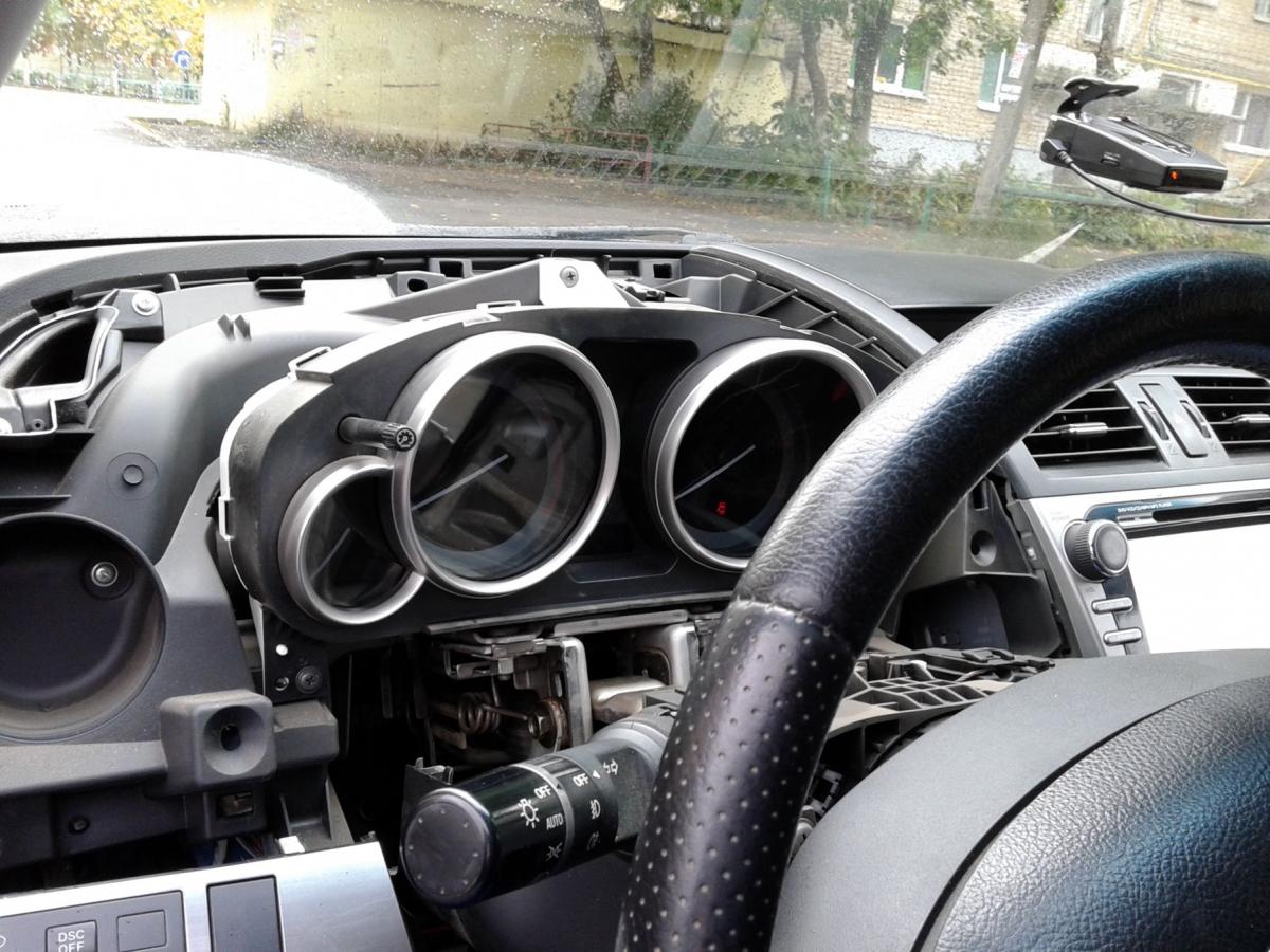

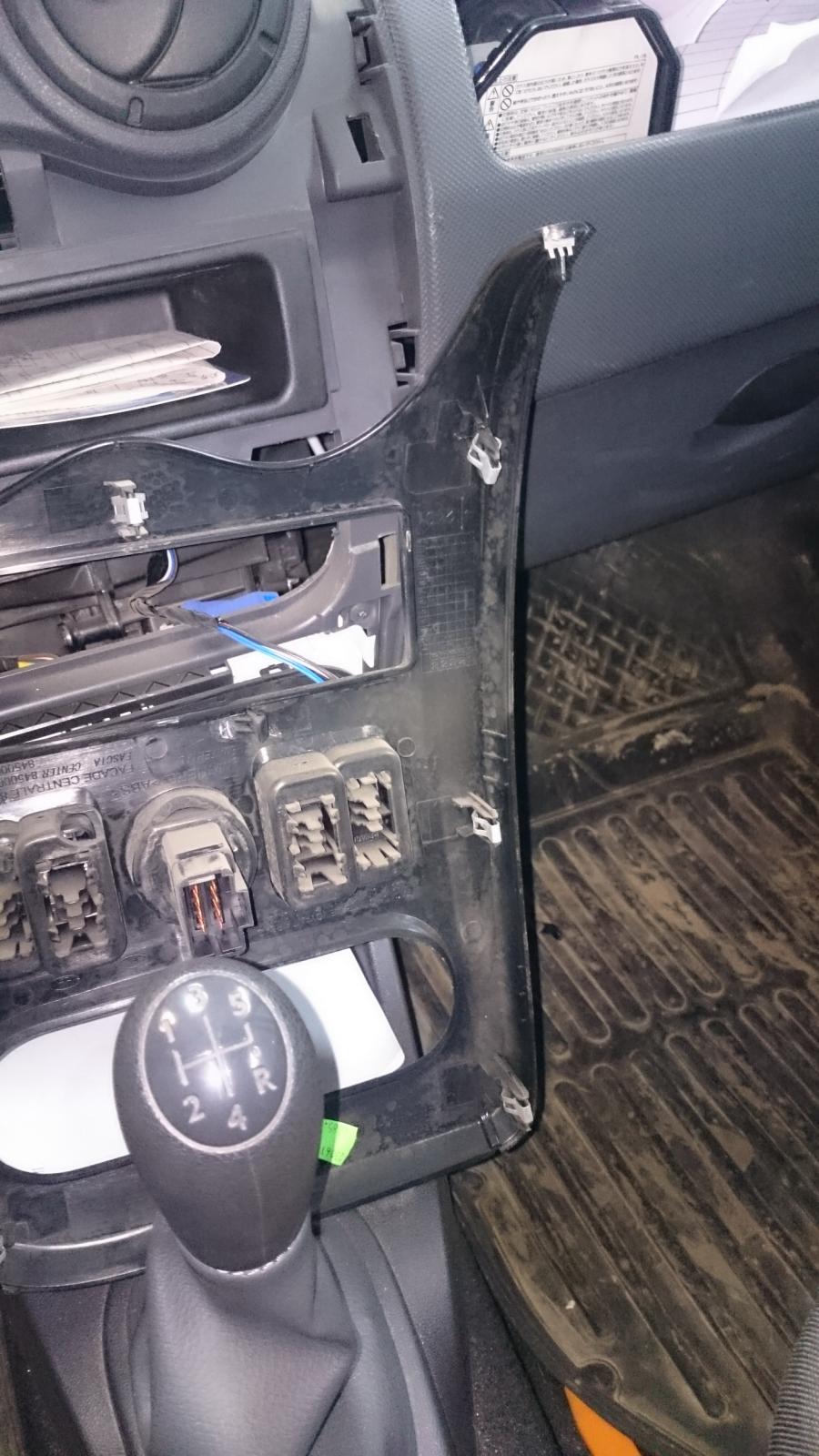

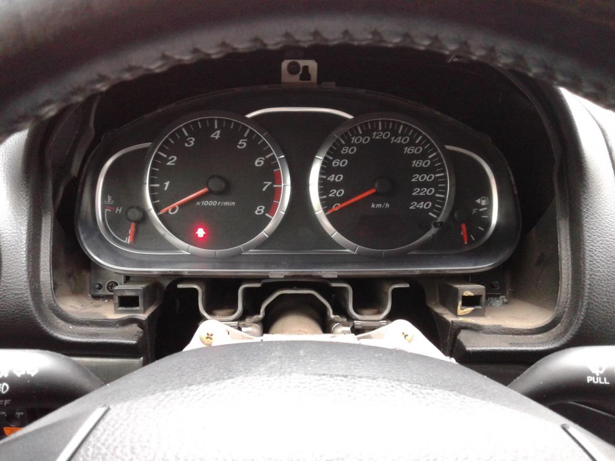

Всё ты чётко разложил , только забыл написать что нужно начинать вот с этой фотки ! а именно с ободка вокруг музыки ! и двух шурупов в верху по углам !
