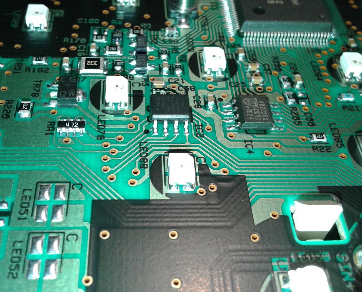

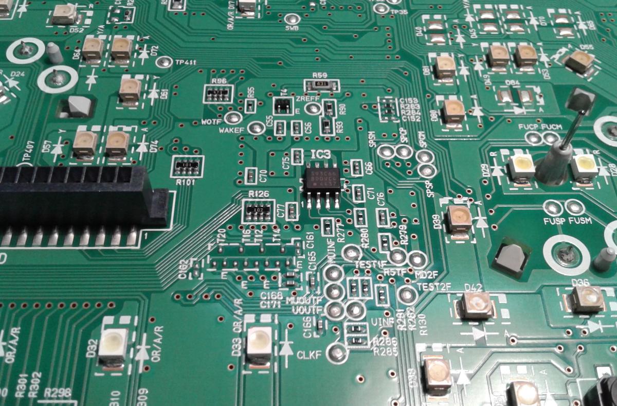

    • фото eeprom
      451
    • секреты снятия
      540

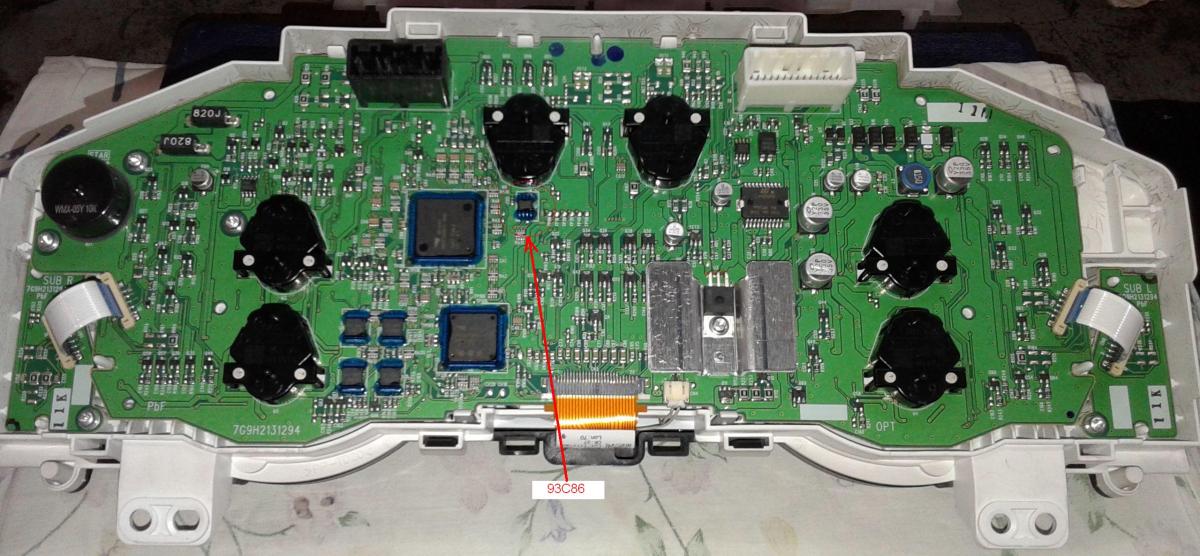

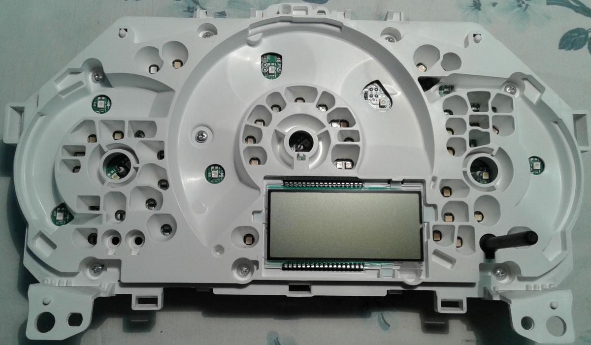

Toyota LC200 - (93С86) 2011год.(автомат,бензин.)
139934км..Ориг...binПолучение информации...

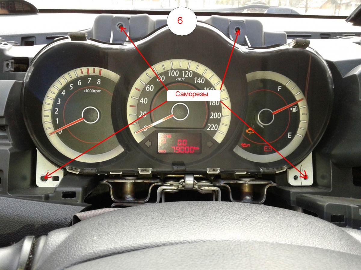

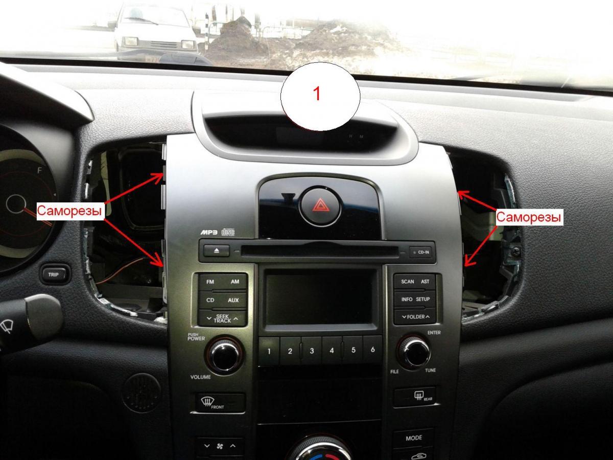

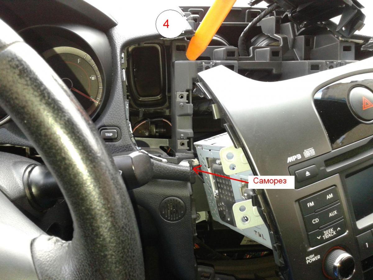

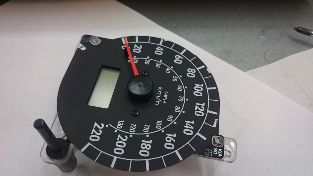

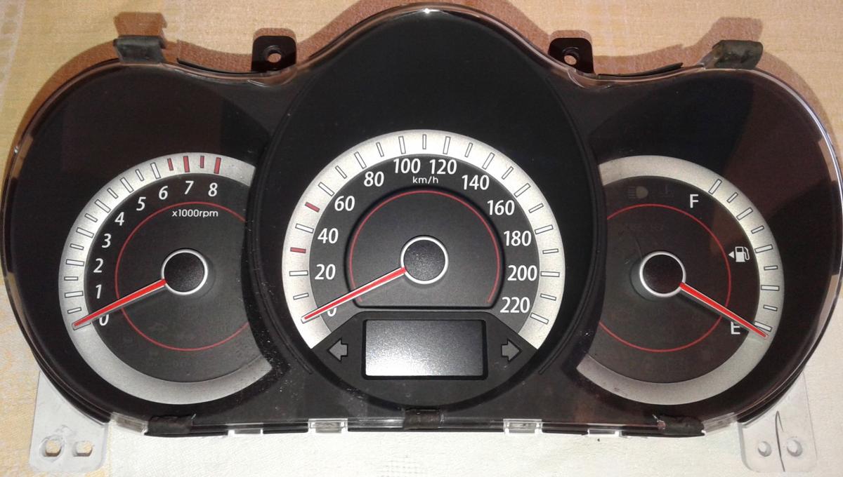

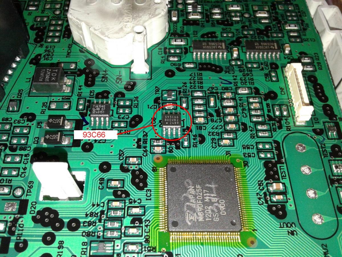

Kia Cerato (93С66) 2012 год(автомат,бензин).
90366км.Ориг...binПолучение информации...

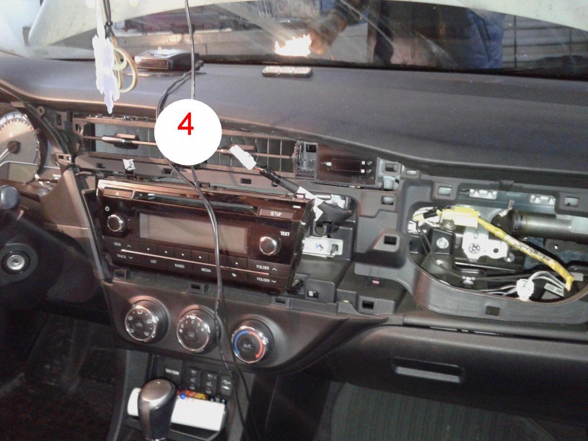

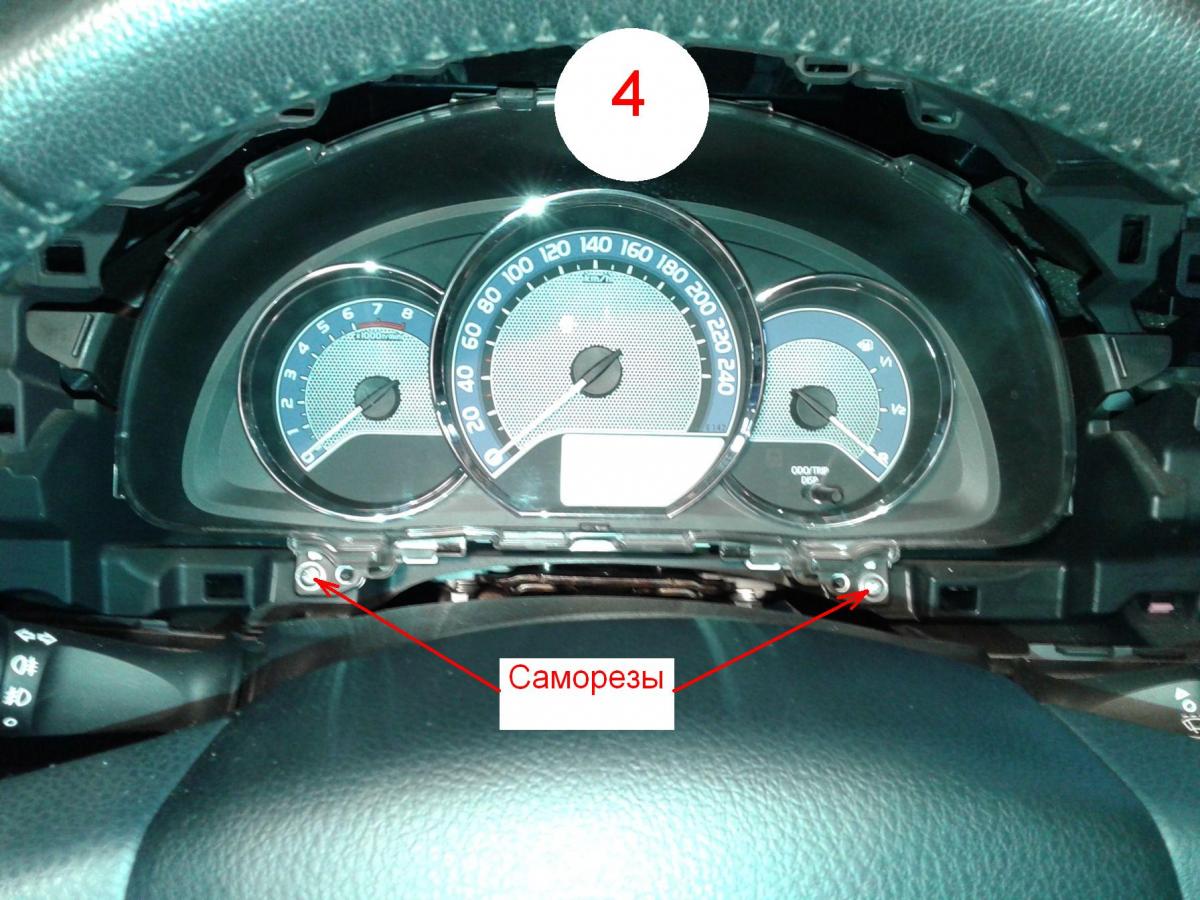

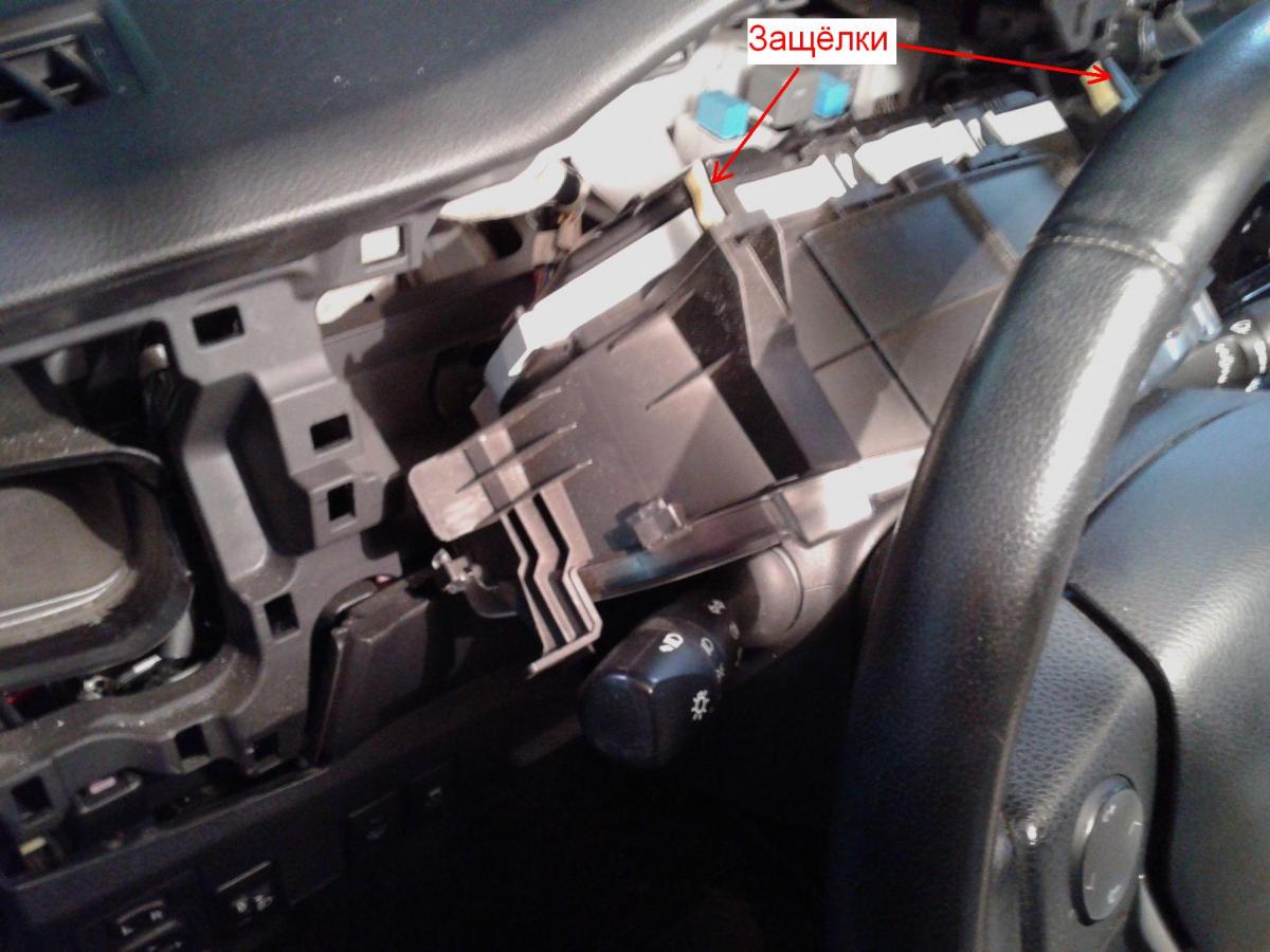

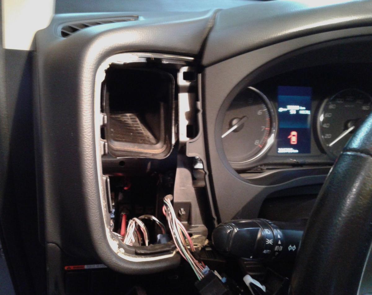

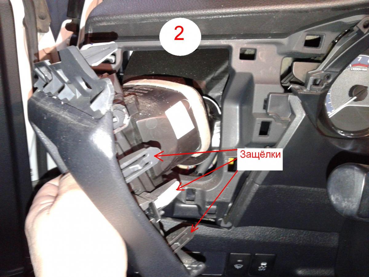

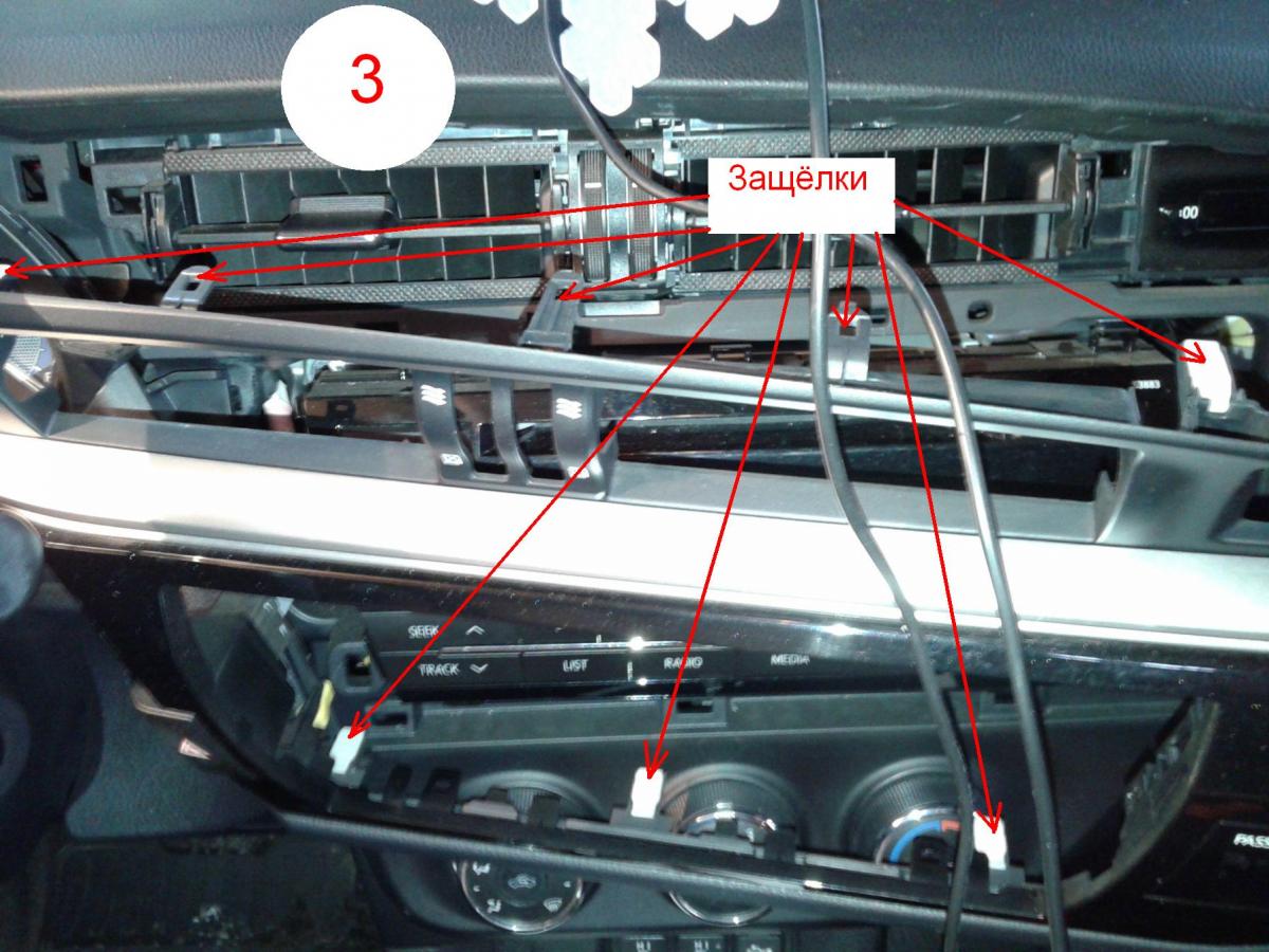

toyota camry55 2016 93c66 . разбирается просто . снимаем клином панель слева торпедо . левый воздуховод . потом панель именуемая очки на себя . 4 самореза и все .

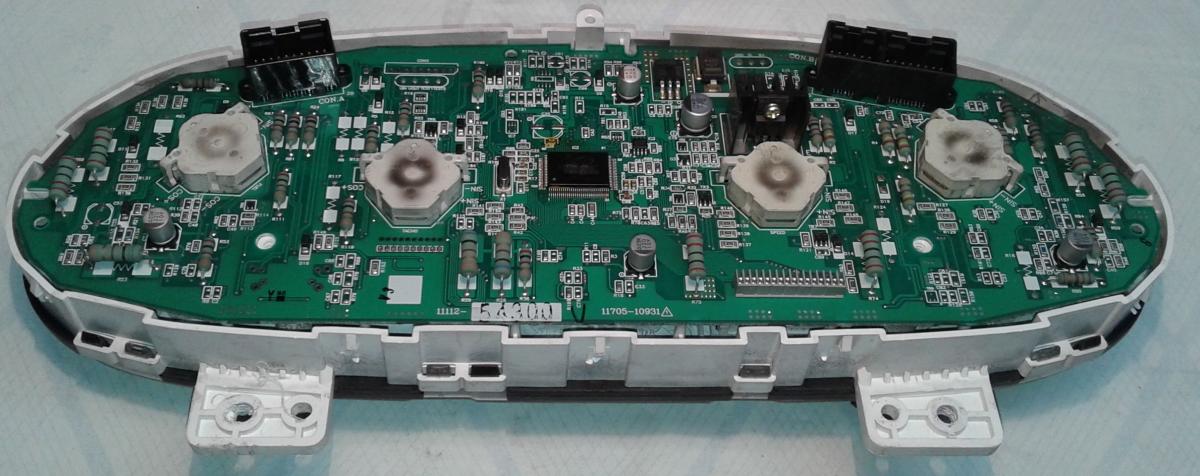

Toyota Corolla (93С66)2013год.(автомат, бензин).
102742км.Ориг..binПолучение информации...

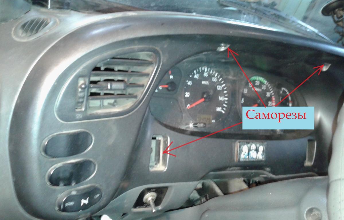

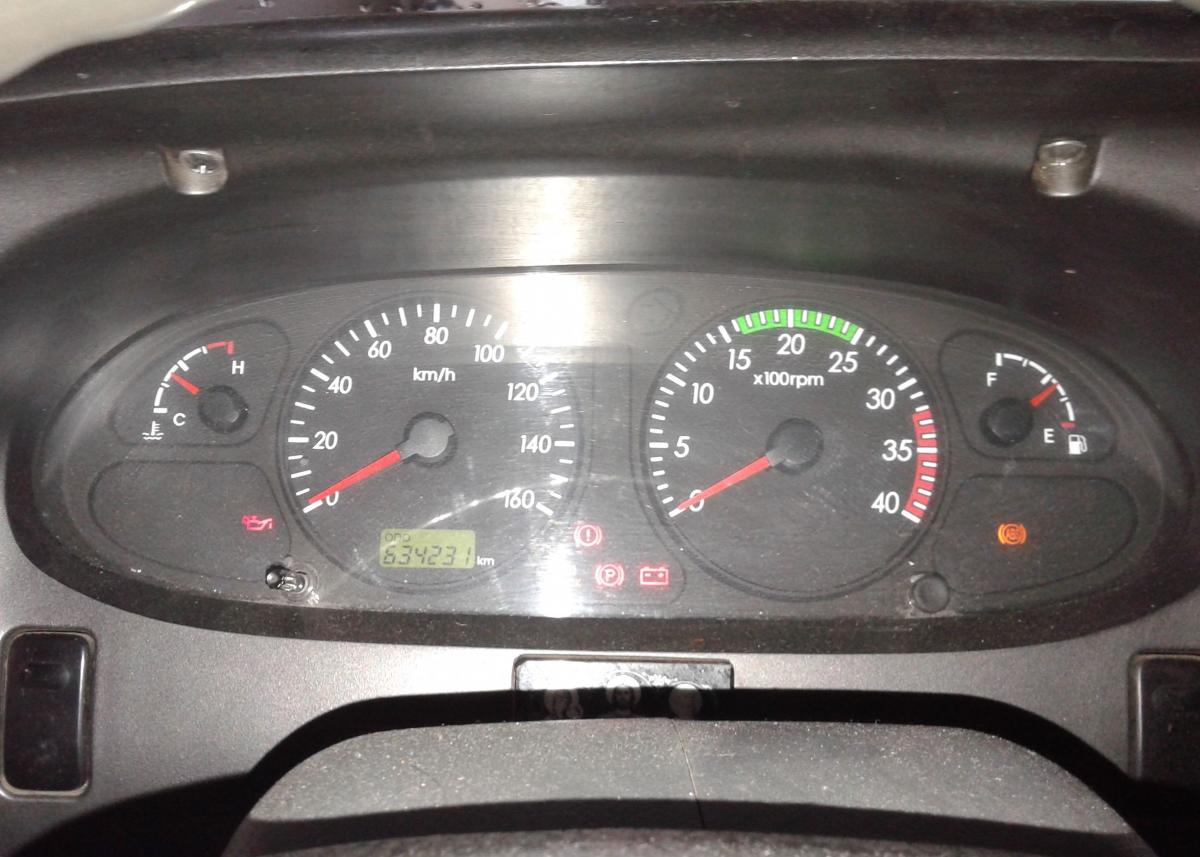

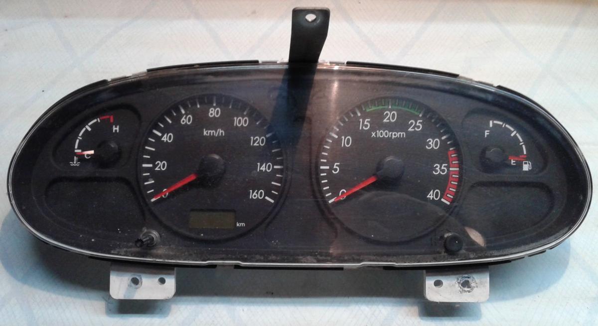

Hyundai HD78 (93c56) 2013год (дизель, ручка).
634231км. Ориг...binПолучение информации...

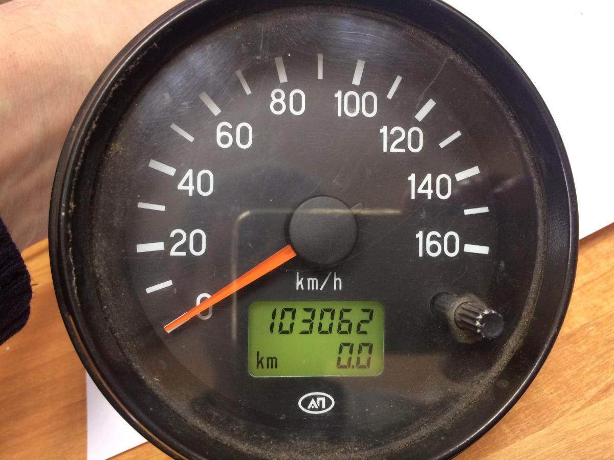

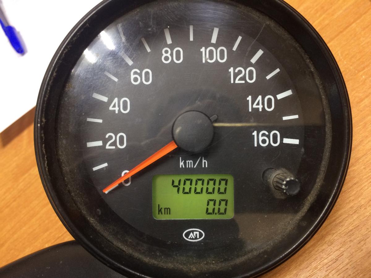

УАЗ (Буханка) АП 2015 (NEC D78F0836) без внешней eeprom
В архиве 2 дампа с пробегами 103062 и 40000км
UAZ_АП_2015_NEC_D78F0836.zipПолучение информации...

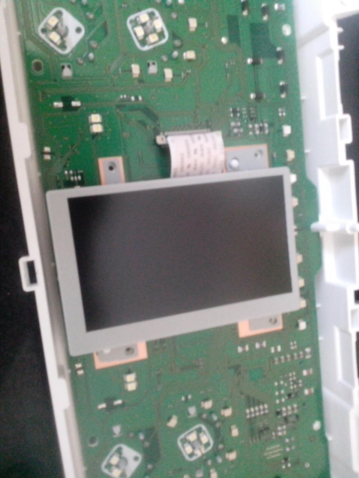

lexus rx 2018 93c86

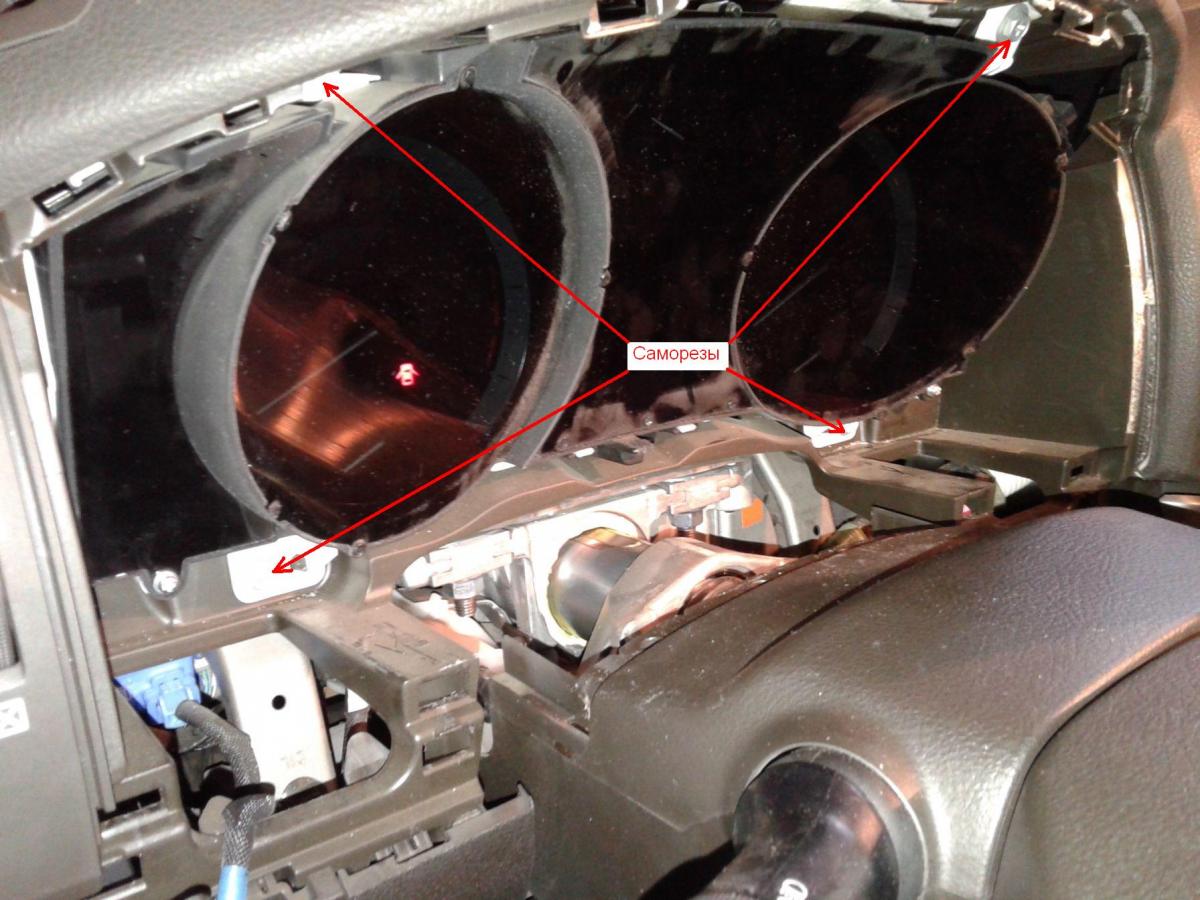

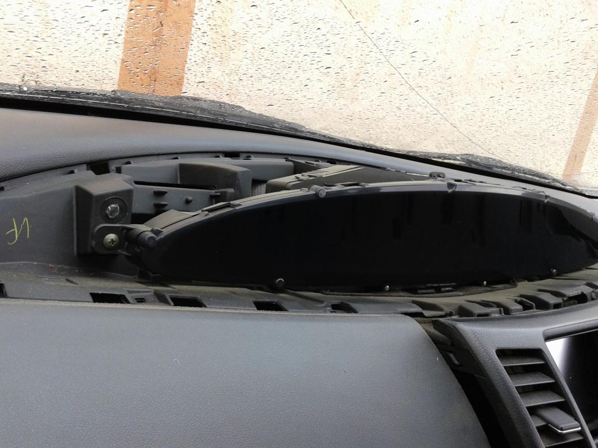

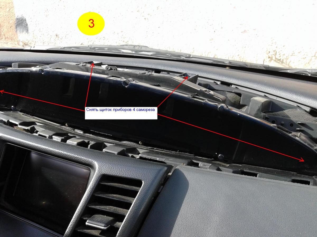

Toyota Rav 4, 15г. Подскажите, как разобрать.
стекло снимаете стрелы тоже под наклейкой 8 саморезов
