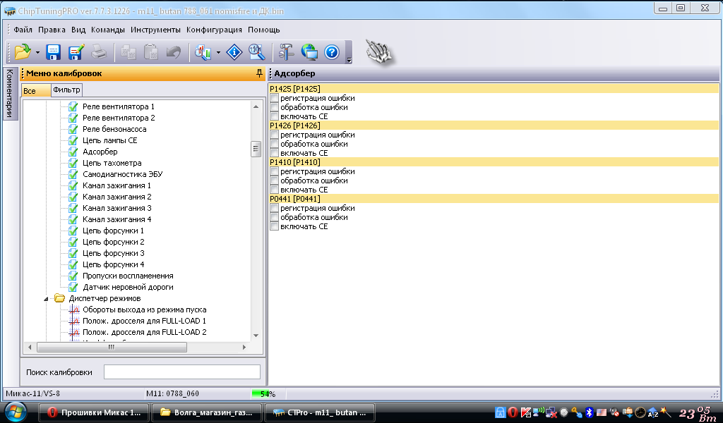

Привет. отключите пожалуйста адсорбер в этой проше.
m11_ butan 788_061 nomisfire и ДК.rar

Добрый день,ребят помогите отключите в этой прошивке адсорбер, если можно.
микас11 евро2.zip
там евро-0 голимый...лямбдарегулирование отключено как и ошибки по обоим ДК...адсорбер отключил
он там УЖЕ отключен...
микас11 евро2_no AD.zip
