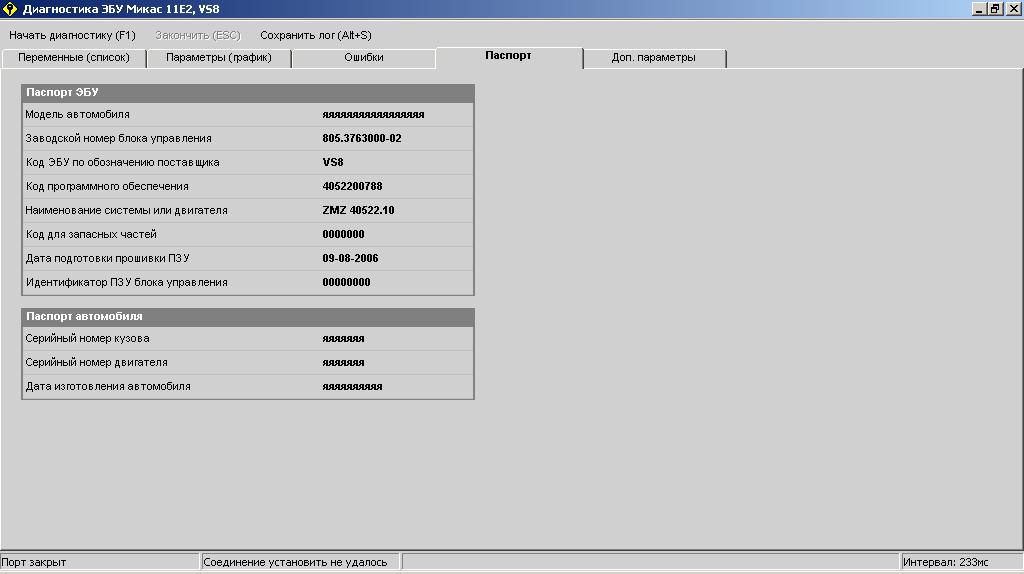

flint-tmn Опубликовано 13 сентября, 2016 Поделиться Опубликовано 13 сентября, 2016 Блин, залил я Iron'овскую прошивку под ГБО.Углы при переходе на газ не меняются. Как и у моей предыдущей, кстати..( Прошивка точно сменилась, т.к. раньше 57 ногой включалась, а теперь через дтв переключаю. Сброс эбу с инициализацией сделал. Хз чё ещё делать. На холостых углы около 10-12 (плюс), на 2000 оборотах +24. что мне кажется ранние немного.. градусов на 10, хотя не уверен.А. ещё когда к диагностике то цепляюсь, вся информация о блоке и прошивке остались старые. Чем мешает? тем, что там во многих местах прописаны просто "яяяяяяя". И написано что блок VS8. хотя мне казалось у меня должен быть микас11, т.к. у них же разные дмрв, у vs8 он на 5 контактов, а у микаса под 6, так проводка то у меня под 6ти контактный..Ну и загрузил я прошивку то айрона, и в этой инфе ничё не поменялось, нигде не сказано, что это айрона прошивка) может потому ничё и не работает?заливал чиплоадером (как-то со времён жигуля мы с ним подружились ещё).знаю что инфа как-то связана с EEPROM но что это и как им пользоваться, сливать., заливать я хрен его знает)) Люди, помогите, кто чем сможет, а?) Ссылка на комментарий Поделиться на другие сайты Поделиться
flint-tmn Опубликовано 13 сентября, 2016 Поделиться Опубликовано 13 сентября, 2016 вот что пишет в инфе про блок Ссылка на комментарий Поделиться на другие сайты Поделиться

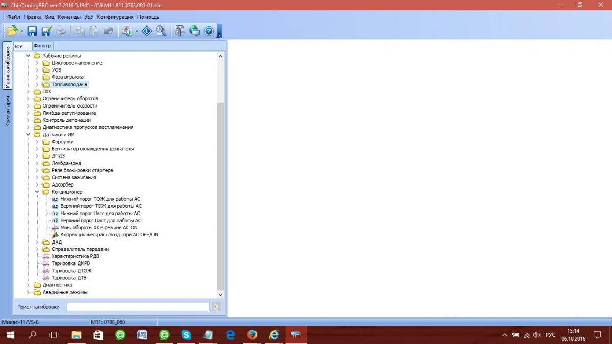

Marlinkov Опубликовано 6 октября, 2016 Поделиться Опубликовано 6 октября, 2016 (изменено) доброго дня всем возможно на микасе 11 реализовать контроль включение кондиционера с поднятием оборотов ХХ и обогащением смеси чтобы мотор от компрессора не захлебывался Газель на газу прошивка двурежимная Изменено 6 октября, 2016 пользователем Marlinkov Ссылка на комментарий Поделиться на другие сайты Поделиться
тас Опубликовано 6 октября, 2016 Поделиться Опубликовано 6 октября, 2016 все что может стр7 ! Ссылка на комментарий Поделиться на другие сайты Поделиться
