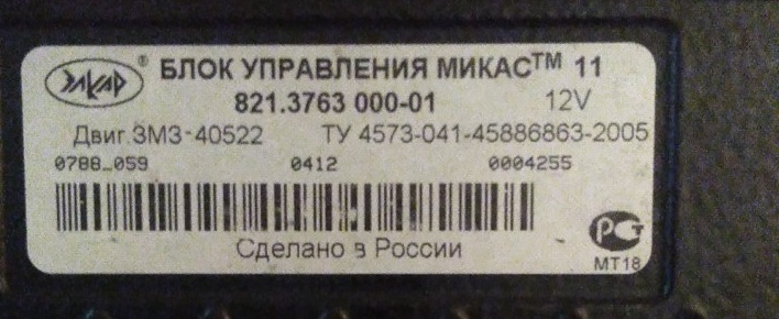

Добрый день.Подскажите по по этой прошивке.
газель053 микас 11.bin
