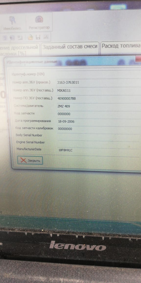

Denver1880 Опубликовано 1 мая, 2019 Поделиться Опубликовано 1 мая, 2019 Доброго дня, подскажите пожалуйста по данному зверю, уаз патриот, микас 11, номер ПО 4090000788, движок 409, шильдик на эбу отсутствует, чем его можно прошить? Есть комбик и диалинк. Для прошивки потребуется модуль Микас-11/VS-8? Ссылка на комментарий Поделиться на другие сайты Поделиться
ПАВ Опубликовано 1 мая, 2019 Поделиться Опубликовано 1 мая, 2019 да этой вкладкой. в дополнительно диагн. метод . Ссылка на комментарий Поделиться на другие сайты Поделиться
Denver1880 Опубликовано 1 мая, 2019 Поделиться Опубликовано 1 мая, 2019 Спасибо, а что за ПО такое? Я что то такого не встречал, 799я подойдет к этому блоку? Ссылка на комментарий Поделиться на другие сайты Поделиться

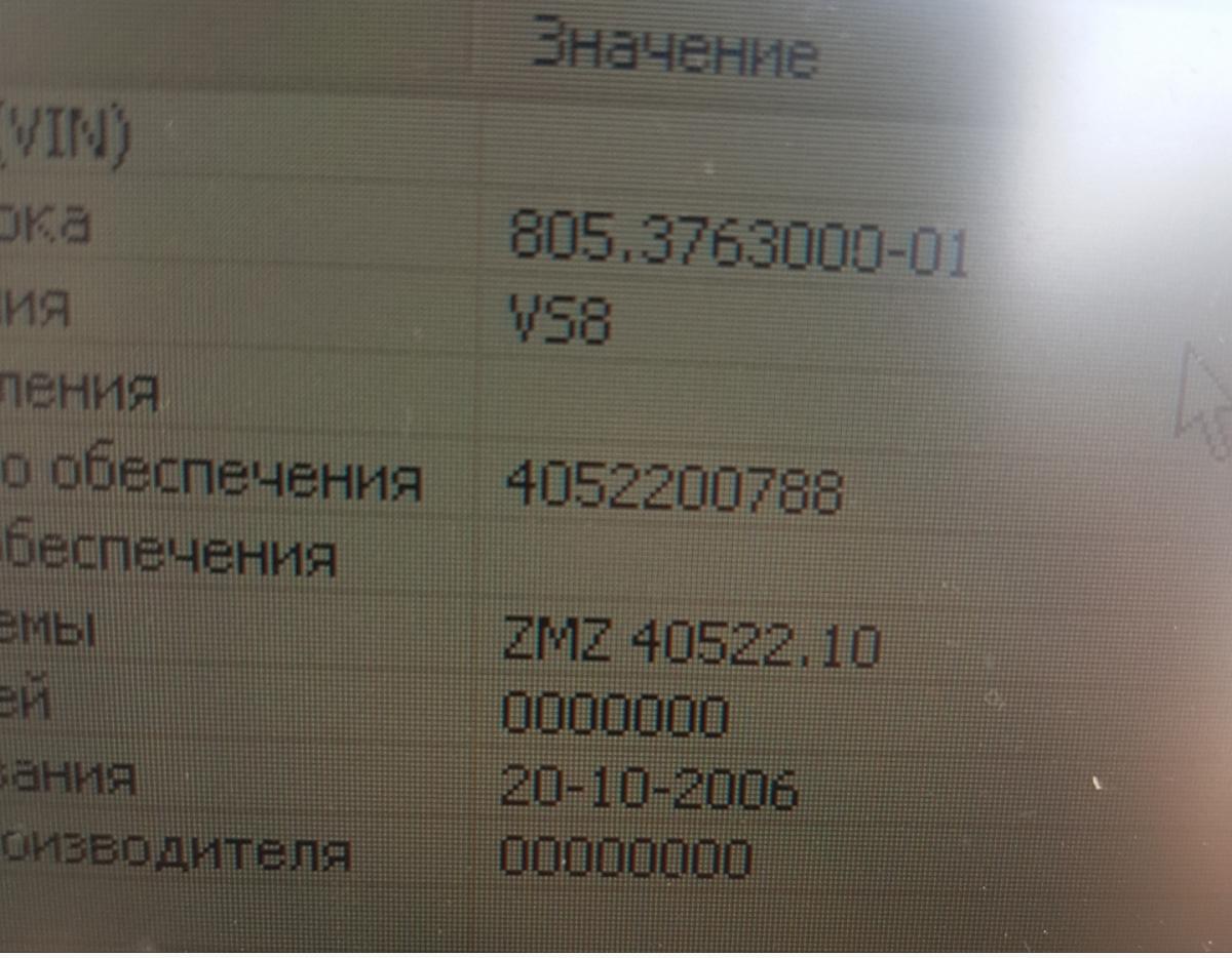

ПАВ Опубликовано 1 мая, 2019 Поделиться Опубликовано 1 мая, 2019 сказать по этой картинке не могу. похоже на 0788 на чип тюнере 0799_06 825.3763.001–01Z079906 4091000799ЗМЗ‐4091, УАЗ бортовой.Внимание! Закрытый блок. Bootloader 2.06 Внимательно нужно. с редкими блоками поступаю сл. образом вычитал . поправил что хотел. записал . Попадался VS-8 с уазика , прошивка одинаковая что и мик 11 061, который с газели 405.22 Ссылка на комментарий Поделиться на другие сайты Поделиться
