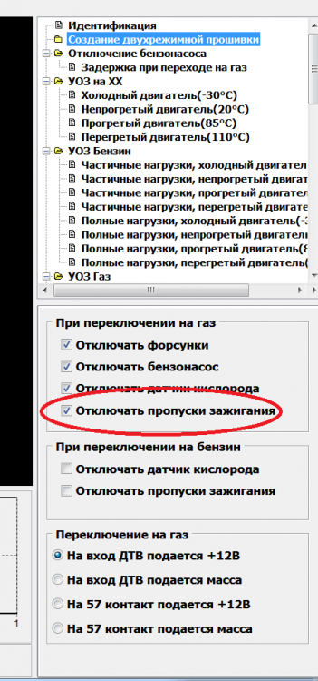

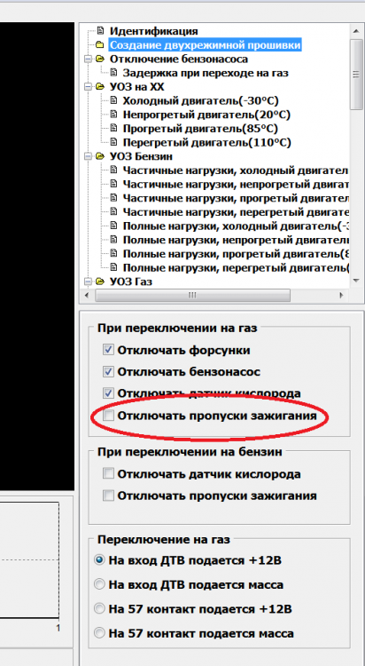

vikch Опубликовано 12 апреля, 2010 Поделиться Опубликовано 12 апреля, 2010 Подскажите пожалуйста у кого есть опыт прошивки двухрежимок под газ на Газель с блоками М11. Чем можно зашить двухрежимную прошивку в блок, что бы она переключалась по 57 ноге (то что надо допаять 2 резистора и 1 конденсатор это ясно). Есть КОМБИК и Тульский осцил (Скан-мастер USB). Ссылка на комментарий Поделиться на другие сайты Поделиться
звонок Опубликовано 13 апреля, 2010 Поделиться Опубликовано 13 апреля, 2010 В 12.04.2010 в 14:03, vikch сказал: Подскажите пожалуйста у кого есть опыт прошивки двухрежимок под газ на Газель с блоками М11. Чем можно зашить двухрежимную прошивку в блок, что бы она переключалась по 57 ноге (то что надо допаять 2 резистора и 1 конденсатор это ясно). Есть КОМБИК и Тульский осцил (Скан-мастер USB). Комбиком зашить, переключение в редакторе выставляется. Ссылка на комментарий Поделиться на другие сайты Поделиться
vikch Опубликовано 13 апреля, 2010 Поделиться Опубликовано 13 апреля, 2010 В 13.04.2010 в 04:11, звонок сказал: Комбиком зашить, переключение в редакторе выставляется. Я почему спрашиваю, потому что по форумам проскакивала информация что если проша сделана в роевском редакторе то и шить его нужно его загрузчиком, а то она не будет переключаться. Вот я и переспрашиваю так ли это или просто сноровки у некоторых не сватает? Ссылка на комментарий Поделиться на другие сайты Поделиться
sasha-01 Опубликовано 13 апреля, 2010 Поделиться Опубликовано 13 апреля, 2010 В 13.04.2010 в 16:45, vikch сказал: Я почему спрашиваю, потому что по форумам проскакивала информация что если проша сделана в роевском редакторе то и шить его нужно его загрузчиком, а то она не будет переключаться. Вот я и переспрашиваю так ли это или просто сноровки у некоторых не сватает? Обычно работаю опеном с двухрежимками, но както раз пришлось правленную роевским редактором двухрежимную прошивку грузить комбиком, чет не пошло, то-ли насос не включался то-ли еще какой-то трабл, не помню, так и пришлось залить сток обратно, клиент торопился. Ссылка на комментарий Поделиться на другие сайты Поделиться
vikch Опубликовано 16 апреля, 2010 Поделиться Опубликовано 16 апреля, 2010 В 13.04.2010 в 18:45, sasha-01 сказал: Обычно работаю опеном с двухрежимками, но както раз пришлось правленную роевским редактором двухрежимную прошивку грузить комбиком, чет не пошло, то-ли насос не включался то-ли еще какой-то трабл, не помню, так и пришлось залить сток обратно, клиент торопился. Так может все таки не в загрузчике было, а в прошивке, версия ПО не совпадает или что то в этом духе. Ссылка на комментарий Поделиться на другие сайты Поделиться
sasha-01 Опубликовано 16 апреля, 2010 Поделиться Опубликовано 16 апреля, 2010 В 16.04.2010 в 10:51, vikch сказал: Так может все таки не в загрузчике было, а в прошивке, версия ПО не совпадает или что то в этом духе. Эту прошивку я неоднократно шил опеном, без проблем, и ПО совпадало и все в "этом" духе, почему-то комбиком не пошла, не знаю почему, точнее не стал разбиратся Ссылка на комментарий Поделиться на другие сайты Поделиться
vikch Опубликовано 18 апреля, 2010 Поделиться Опубликовано 18 апреля, 2010 В 16.04.2010 в 11:07, sasha-01 сказал: Эту прошивку я неоднократно шил опеном, без проблем, и ПО совпадало и все в "этом" духе, почему-то комбиком не пошла, не знаю почему, точнее не стал разбиратся Зашил я вчера М11 софтом 0788_061 тредактированную в Роевским эдитором. Шил Тульским ММ и потом Комбилодером. После обоих загрузчиков машина завелась и работает нормально, НО НИ Х,,,Я не переключается на второй набор калибровок ни одним способом (+12 на 57 ногу и +12 по ДТВ) в блок я допаял 2 резистора и кондюк. А ОпенБокс 310 с блоком не выходт на связь может что с распайкой кабеля не так (кабель для М797). Блок шил без доработки. Подкиньте правильнуя для М11 распайку кабеля что бы ОпенБоксом пробовать зашить. ПЛИЗ... Зашивал в блок вот эту двухрежимку. 0788_061 Gazel_GAZ_40522 E2_ PETROL_2.rarПолучение информации... Ссылка на комментарий Поделиться на другие сайты Поделиться
