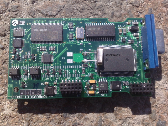

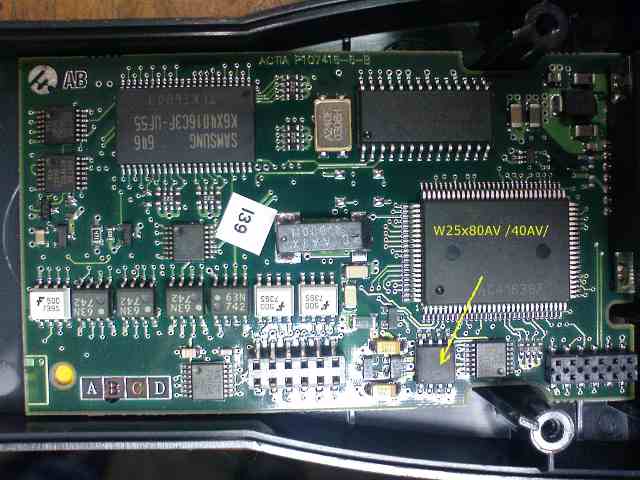

andrpavl Опубликовано 4 февраля, 2012 Поделиться Опубликовано 4 февраля, 2012 (изменено) всем привет. ребятушки в ремонтном ките прошивка пика и фуджицу. а где еепром? мот есть у кого прошивочка. пик переши и фуджицу тоже. но там вроде изменений небыло.... осталось только еепромка winbond 24x40/прикладываю то что вырвал из свонго девайса) lexia 25x40.rar Изменено 4 февраля, 2012 пользователем andrpavl Ссылка на комментарий Поделиться на другие сайты Поделиться
citrin Опубликовано 13 февраля, 2012 Поделиться Опубликовано 13 февраля, 2012 Вот то что я вычитал из своего клона: 2540.zip Ссылка на комментарий Поделиться на другие сайты Поделиться

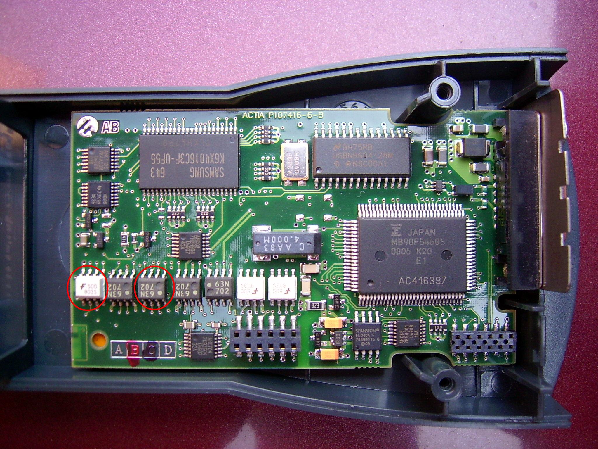

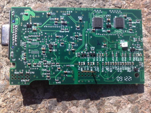

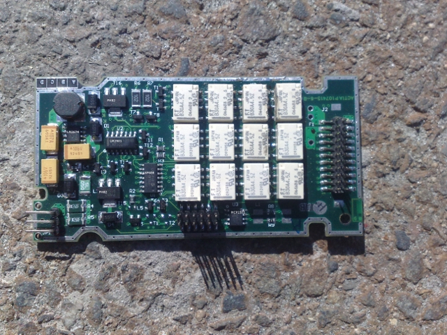

chipset Опубликовано 21 февраля, 2012 Поделиться Опубликовано 21 февраля, 2012 А схемой или фотками платы никто не богат? Очень нужно Ссылка на комментарий Поделиться на другие сайты Поделиться
dima_minsk Опубликовано 21 февраля, 2012 Поделиться Опубликовано 21 февраля, 2012 А схемой или фотками платы никто не богат? Очень нужно вот что есть схем увы не видел Ссылка на комментарий Поделиться на другие сайты Поделиться
dima_minsk Опубликовано 21 февраля, 2012 Поделиться Опубликовано 21 февраля, 2012 вот ещё Ссылка на комментарий Поделиться на другие сайты Поделиться

avtobest Опубликовано 20 апреля, 2012 Поделиться Опубликовано 20 апреля, 2012 Подскажите что за компонент под номером U17. В моем дырка просматриваеться только цыфра 3 в конце. Ссылка на комментарий Поделиться на другие сайты Поделиться

bark65 Опубликовано 13 января, 2013 Поделиться Опубликовано 13 января, 2013 привет!!! у моей лексии не работает КАН шина. на пежо 407 с моторником ,акпп соединяется но с БСИ не соединяется. причем там есть микруха кан шины ,на ее выходах при подключении есть сигнал кан шины ,но на 3 и 8 ногу разьема не выходят эти сигналы. через реле они идут. помогите советом как решить проблему? спасибо. Ссылка на комментарий Поделиться на другие сайты Поделиться
