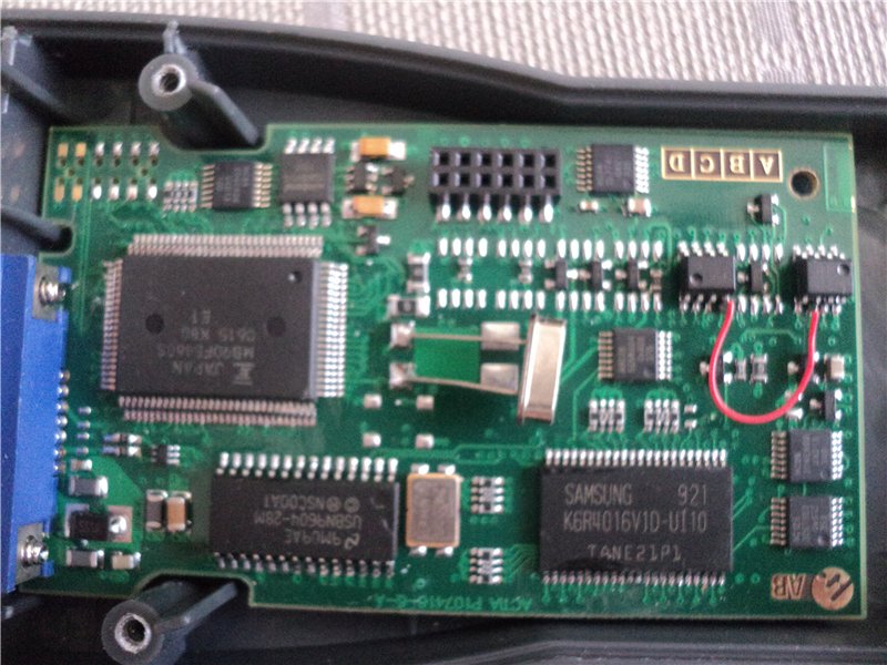

kns1 Опубликовано 18 марта, 2016 Поделиться Опубликовано 18 марта, 2016 Что-то я опоздал с темой но 500 уе за ремонт это парень конечно переборщил. В инете давно есть прошивки под этот дивайс и ещё у меня китайцы епромку запелили до кристалла, плохой пропай микросхем, но и так и не понял зачем но на плате где вход от ЮСБ там нужно на разъёме перемычку повесить что бы масс стало больше. мне по крайней мере помогло. а нет фото что за перемычка? Ссылка на комментарий Поделиться на другие сайты Поделиться
akmet Опубликовано 7 мая, 2016 Поделиться Опубликовано 7 мая, 2016 Вот фото Ссылка на комментарий Поделиться на другие сайты Поделиться
