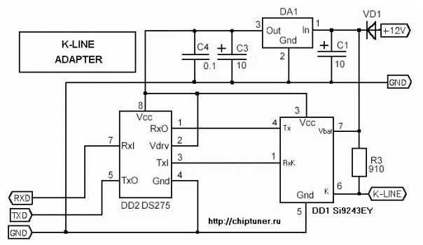

Shabbat Опубликовано 18 мая, 2009 Поделиться Опубликовано 18 мая, 2009 (изменено) Прочитал все, так и не определился что собрать, комовский или юсбишный. Будет использоватся только для прошивки, слива-залива, в основном блоки январь 7.2, бош 7.9.7 с плюсом и без. Прога чип лоадирь 1,6 или комбик халявный. Присмотрелся к двум вариантам первый - второй - ________K_Line.rar Какой для этого дела подойдет лудше? Может кто использует и есть практика, поскольку я пытаюсь несколько дней связать бош 7.9.7+ через адаптер сканматика ( мучения описаны здесь http://www.auto-bk.ru/forum/index.php?show...p;p=22293" не чего не получается. Не хотелось бы собрать другой адаптер и без результатно. Помогите советом, будь ласка :) Изменено 18 мая, 2009 пользователем Shabbat Ссылка на комментарий Поделиться на другие сайты Поделиться
Shabbat Опубликовано 19 мая, 2009 Поделиться Опубликовано 19 мая, 2009 Соберитесь с силами- посоветуйте. Молчание смерти подобно, на днях ехать на радиорынок за запчастями, нуно выбрать схему рабочую и лудшую для Ссылка на комментарий Поделиться на другие сайты Поделиться
lbotos Опубликовано 19 мая, 2009 Поделиться Опубликовано 19 мая, 2009 Я прошиваю тоже с Чиплоад 1.6 .К лайн такой :KL.ZIP Ссылка на комментарий Поделиться на другие сайты Поделиться
Mihai Опубликовано 20 мая, 2009 Поделиться Опубликовано 20 мая, 2009 Прочитал все, так и не определился что собрать, комовский или юсбишный.Будет использоватся только для прошивки, слива-залива, в основном блоки январь 7.2, бош 7.9.7 с плюсом и без. Прога чип лоадирь 1,6 или комбик халявный. Присмотрелся к двум вариантам Вот ещё один вариант.Элементы не дефицит,настройки не требует,работает на любой скорости. А адаптер Скаматика работает ТОЛЬКО СО СКАНМАТИКОМ. Ссылка на комментарий Поделиться на другие сайты Поделиться

Alexandr2 Опубликовано 12 июля, 2009 Поделиться Опубликовано 12 июля, 2009 (изменено) Пользуюсь адаптером на трех транзисторах, схема и печатка в атаче. K_L_line.rar Изменено 12 июля, 2009 пользователем Alexandr2 Ссылка на комментарий Поделиться на другие сайты Поделиться

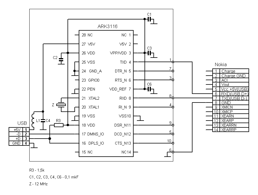

sheriff Опубликовано 13 октября, 2009 Поделиться Опубликовано 13 октября, 2009 а можно юсб к-лайн сделать из кабеля для телефона с такой микросхемой? Ссылка на комментарий Поделиться на другие сайты Поделиться
dizelchip Опубликовано 19 октября, 2009 Поделиться Опубликовано 19 октября, 2009 а можно юсб к-лайн сделать из кабеля для телефона с такой микросхемой? добавь к ней L9637D или 33199 и попрбуй !если получится то будем юзать! Ссылка на комментарий Поделиться на другие сайты Поделиться

zubrikus Опубликовано 8 ноября, 2009 Поделиться Опубликовано 8 ноября, 2009 Для тех кто боится микросхем подойдёт вот эта схема всего на 2 транзисторах(критична к длине и качеству какбеля)! Собрал такую схему, отлично работает. Правда сначала поставил транзисторы с низким коэф.усиления, не заработало, поменял транзисторы и все ок. Ссылка на комментарий Поделиться на другие сайты Поделиться
