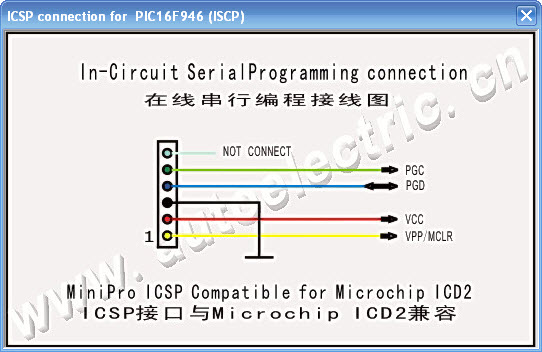

Gladiator007 Опубликовано 30 декабря, 2016 Поделиться Опубликовано 30 декабря, 2016 Добрый день,хотел спросить между какая разница между tl866cs и tl866a? Ссылка на комментарий Поделиться на другие сайты Поделиться
fazaura Опубликовано 30 декабря, 2016 Поделиться Опубликовано 30 декабря, 2016 Добрый день,хотел спросить между какая разница между tl866cs и tl866a? по сути ни какой...только "а" может типа внутрисхемно читать... есть с боку выход на шесть проводков... Ссылка на комментарий Поделиться на другие сайты Поделиться
052 Опубликовано 30 декабря, 2016 Поделиться Опубликовано 30 декабря, 2016 (изменено) Для дэу нексии актуально , пик читать внутрисхемно, 16f946 , если упы нет. Изменено 30 декабря, 2016 пользователем 052 Ссылка на комментарий Поделиться на другие сайты Поделиться
