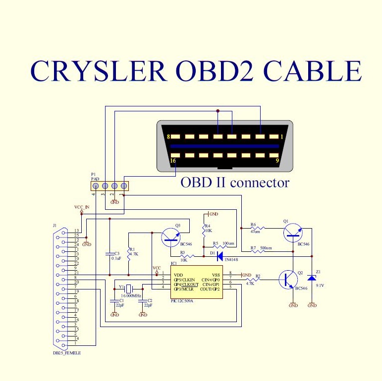

GadskiyPapa Опубликовано 6 мая, 2011 Поделиться Опубликовано 6 мая, 2011 Какой донгл (шнурок использовал?) к которому плата припаяна с надписью крайслер-обд2???? Ссылка на комментарий Поделиться на другие сайты Поделиться
xfor Опубликовано 7 мая, 2011 Поделиться Опубликовано 7 мая, 2011 Безкорпусной донгл Ссылка на комментарий Поделиться на другие сайты Поделиться
GadskiyPapa Опубликовано 7 мая, 2011 Поделиться Опубликовано 7 мая, 2011 Ну да. именно его)) При включении зажигания из него пошёл дымок))) Может кто-нить бросится схемой донгла.... Ссылка на комментарий Поделиться на другие сайты Поделиться
xfor Опубликовано 7 мая, 2011 Поделиться Опубликовано 7 мая, 2011 (изменено) Ну да. именно его))При включении зажигания из него пошёл дымок)))Может кто-нить бросится схемой донгла.... Косяк у тебя какой то с ним. Лови схему. Изменено 7 мая, 2011 пользователем xfor Ссылка на комментарий Поделиться на другие сайты Поделиться
GadskiyPapa Опубликовано 7 мая, 2011 Поделиться Опубликовано 7 мая, 2011 на всякий случай проши для микры не завалялось? Ссылка на комментарий Поделиться на другие сайты Поделиться
xfor Опубликовано 7 мая, 2011 Поделиться Опубликовано 7 мая, 2011 Вот чего нет того нет. Ссылка на комментарий Поделиться на другие сайты Поделиться
GadskiyPapa Опубликовано 12 мая, 2011 Поделиться Опубликовано 12 мая, 2011 Вот чего нет того нет. Вопрос , а ты при помощи того донгла фото которого присылал хоть один тачан такого типа омолодил? Ссылка на комментарий Поделиться на другие сайты Поделиться
xfor Опубликовано 16 мая, 2011 Поделиться Опубликовано 16 мая, 2011 (изменено) Вопрос , а ты при помощи того донгла фото которого присылал хоть один тачан такого типа омолодил? Нет, он так и не работает, при подключении либо гаснет пробег на доске, либо вообще ничего не происходит. Хорошо хоть дым не идет... А вот бескорпусной работает на ура, но с машинами от 2001 года. Изменено 16 мая, 2011 пользователем xfor Ссылка на комментарий Поделиться на другие сайты Поделиться
