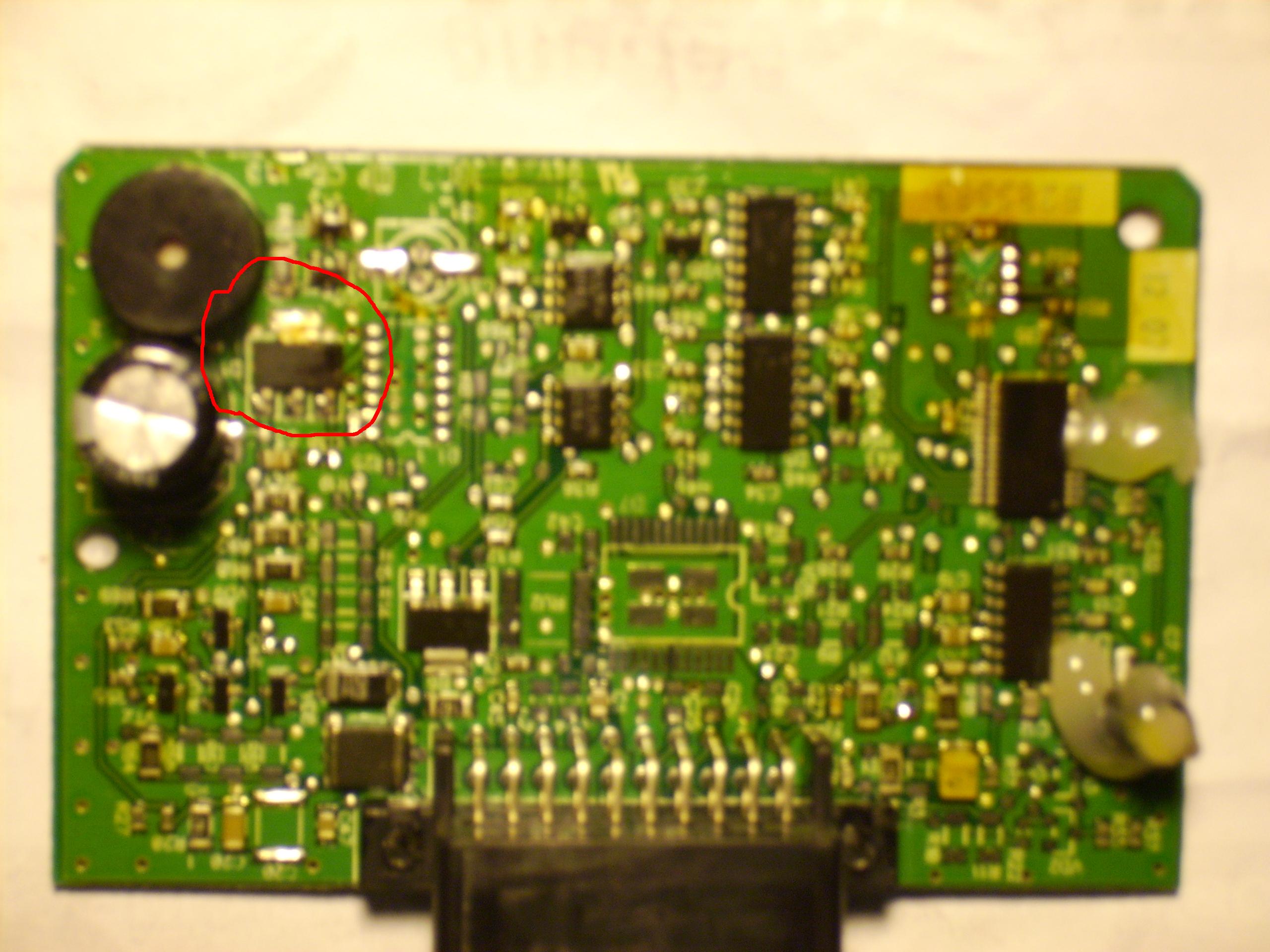

zuc Опубликовано 25 ноября, 2010 Поделиться Опубликовано 25 ноября, 2010 перерыл все апс_ки так и ненашел там TDA 3664, может есть фотка ее самой Ссылка на комментарий Поделиться на другие сайты Поделиться
Greys Опубликовано 25 ноября, 2010 Автор Поделиться Опубликовано 25 ноября, 2010 Да,завтра сделаю на работе фотку и скину. Ссылка на комментарий Поделиться на другие сайты Поделиться
Greys Опубликовано 26 ноября, 2010 Автор Поделиться Опубликовано 26 ноября, 2010 (изменено) Вот она,родимая,обведена красным цветом.Имеет обозначение DA 3664.Прошу прощения за качество,снимал без штатива с рук,и выглядит херовато,но вполне понятно.Сама микросхема залита сверху слоем толи силикона толи клея.После прогрева феном станции вся эта хрень отпадает. Изменено 26 ноября, 2010 пользователем Greys Ссылка на комментарий Поделиться на другие сайты Поделиться

Sanya519 Опубликовано 10 декабря, 2010 Поделиться Опубликовано 10 декабря, 2010 Интересная тема! щас у себя глянул и не чо не понял: TDA3664 нету, но епром 25160. Контролер 2008г.в. прошивка I308DA02 это чтоже выходит "новая" апаратная реализация? Если впояю TDA3664 ЭБУ будет уневерсальный? Ссылка на комментарий Поделиться на другие сайты Поделиться

Greys Опубликовано 11 декабря, 2010 Автор Поделиться Опубликовано 11 декабря, 2010 В 10.12.2010 в 17:52, Sanya519 сказал: Интересная тема! щас у себя глянул и не чо не понял: TDA3664 нету, но епром 25160. Контролер 2008г.в. прошивка I308DA02 это чтоже выходит "новая" апаратная реализация? Если впояю TDA3664 ЭБУ будет уневерсальный? Совсем на все 100% универсального блока неполучится.Контроллеры между собой ещё отличаются обвязкой процессора,то есть конфигурацией.Вообще,чтоб исключить разные ньюансы аппаратной и программной совместимости лучше всего в ЭБУ заливать прошивку,созданную на базе родной.Это даст 100% гарантию совместимости железа с софтом.В случае использования софта,не совместимого с аппараткой,придётся поизвращаться,допаивая недостающие детали.Но это в любом случае сложнее и дороже,чем просто использовать правильный софт,то есть прошивку,созданную на базе родной. Ссылка на комментарий Поделиться на другие сайты Поделиться
