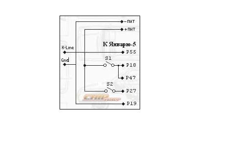

Привет Всем!!! Такая проблема- может кто встречался?есть блок микас 7.1 производства автел (фото шильдика прилогается). Никак не хочет выходить на связь, пробывал выйти на связь лодырем- ни в какую не хочет. Схема по которой подключался приведена ниже, только в место 47 ноги 42. Пробывал выходить на связь так-(Для перевода контроллера в режим программирования необходимо подать +12В на вход разрешения программирования 47 и на 18 контакт (не отключаемое питание контроллера) перед (!) имитацией включения зажигания (27 контакт ЭБУ). Ну и "масса" электроники - 19 контакт. )(Реально это выглядит так: подключаете ЭБУ по приведенной схеме, включаете выключатель S1, ждете 3 - 5 секунд, включаете S2 и запускаете программу.)

Я программирую эти блоки всегда одновременно подавая питание на все требуемые контакты по приведённой схеме:
19 контакт ЭБУ - Масса
55 контакт ЭБУ - К-Лайн
27 контакт ЭБУ - Включение зажигания (+12В)
18 контакт ЭБУ - Неотключаемое питание (+12В)
42 контакт ЭБУ - Разрешение программирования (+12В через резистор порядка 4КОм)
37 контакт ЭБУ - Питание от главного реле (+12В)
СБОЕВ НЕ БЫЛО И БЛОКИ ВСЕГДА ВЫХОДЯТ НА СВЯЗЬ, но повторюсь, питание подавать одновременно.

Спасибо,только так и получилось
