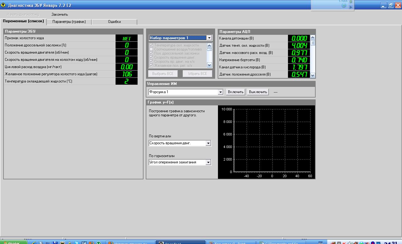

kvarz Опубликовано 10 марта, 2011 Поделиться Опубликовано 10 марта, 2011 (изменено) Обрывов связи не было ни разу при 200мс. Адаптер аналог Masterkit (Мастеркит) BM9213. Пару параметров отображаются не верно, скрины прилагаю. Тестировались Калина 7.9.7 и 2110 Я7.2. На Калине в графиках ДК по минус 0,2В один и второй, на 10-ке ДК в АЦП 1,7В при вкл зажигании, бортовое напряжение 0,7В, также неправильные отображения в графиках впрыск, расход воздуха, ДК на ХХ в нуле. Также логи с двух машин. LOG_Kalina.rar LOG_2110.rar Изменено 10 марта, 2011 пользователем kvarz Ссылка на комментарий Поделиться на другие сайты Поделиться

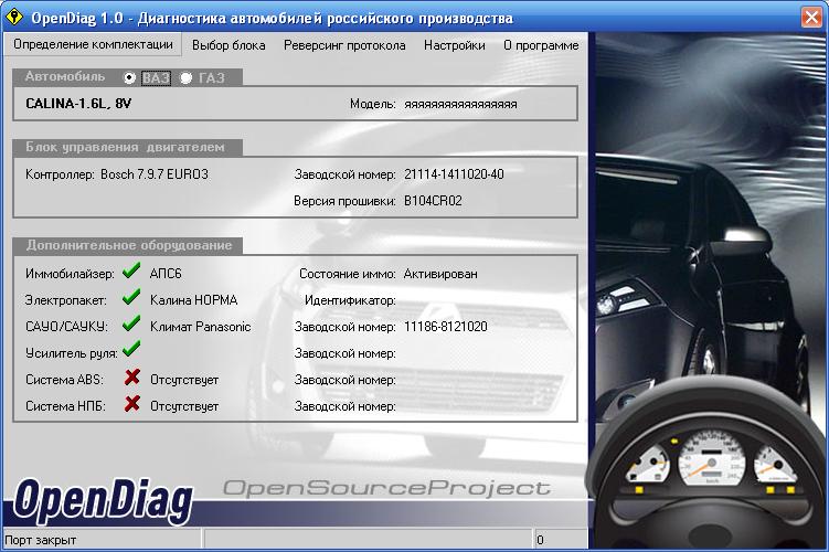

demos Опубликовано 13 марта, 2011 Поделиться Опубликовано 13 марта, 2011 Калина Люкс. Контроллер 17.9.7 определяется как 7.9.7. Не работает изменение флагов электропакета, изменения не применяются. После нажатия кнопки Записать изменения в конфигурации блока возвращаются параметры по умолчанию. LOG.rar Ссылка на комментарий Поделиться на другие сайты Поделиться

ViViseKtor Опубликовано 14 марта, 2011 Поделиться Опубликовано 14 марта, 2011 Калина Люкс. Контроллер 17.9.7 определяется как 7.9.7. Не работает изменение флагов электропакета, изменения не применяются. После нажатия кнопки Записать изменения в конфигурации блока возвращаются параметры по умолчанию. Логи пригодятся. А по поводу электропакета. У меня все работало. Все флаги менялись. Перепроверю. Ссылка на комментарий Поделиться на другие сайты Поделиться
