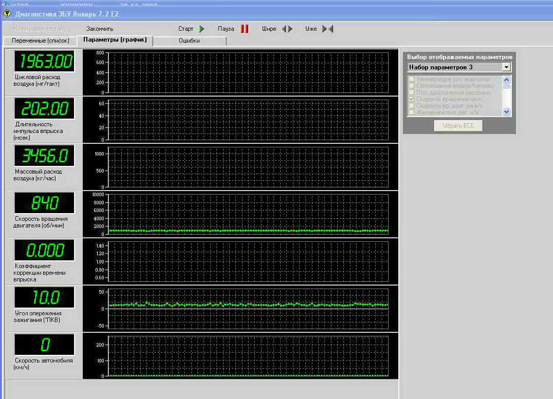

Serg71 Опубликовано 22 марта, 2011 Поделиться Опубликовано 22 марта, 2011 (изменено) Пробовал на предыдущей версии, м73, я72, и 7.9.7 три параметра (нижних) неизменны. В каналах АЦП кислородник виден нормально. На январе вот так увидел лог.rar Изменено 22 марта, 2011 пользователем Serg71 Ссылка на комментарий Поделиться на другие сайты Поделиться

ViViseKtor Опубликовано 22 марта, 2011 Поделиться Опубликовано 22 марта, 2011 Пробовал на предыдущей версии, м73, я72, и 7.9.7 три параметра (нижних) неизменны. В каналах АЦП кислородник виден нормально. На январе вот так увидел Все правильно. Вы наверное использовали альфа версию. Там были ошибки в интерпретции параметров Ссылка на комментарий Поделиться на другие сайты Поделиться
