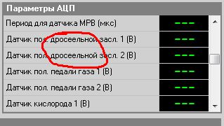

demos Опубликовано 19 апреля, 2011 Поделиться Опубликовано 19 апреля, 2011 (изменено) очепятка в модуле диагностики 17.9.7 Изменено 19 апреля, 2011 пользователем demos Ссылка на комментарий Поделиться на другие сайты Поделиться
