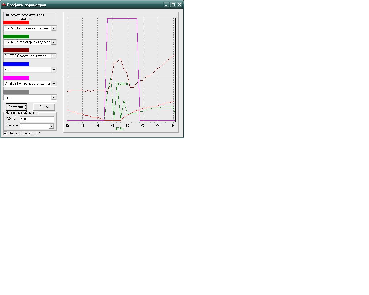

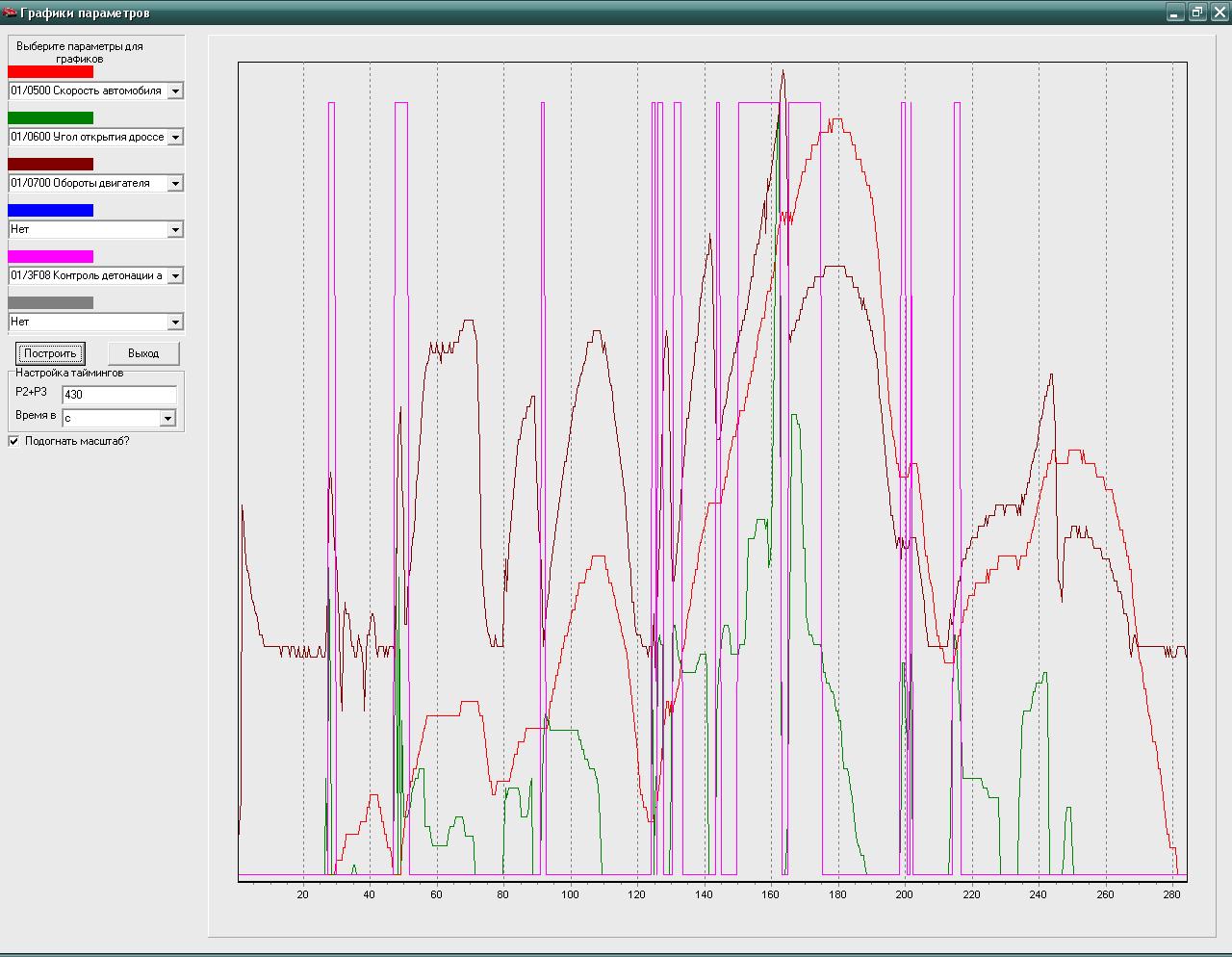

mol78 Опубликовано 14 мая, 2011 Поделиться Опубликовано 14 мая, 2011 В 13.05.2011 в 14:36, bessw сказал: Тестил версией 1.3.2 Приору. Соединение установилось при неработающем двигателе. Параметры на экране отражались корректно. В логах - есть некоторе несоответствие. В частности температура ОЖ при пуске. (не знаю для каких целей это отображается), и сигнал с датчика неровной дороги. не изменяется. Это то что заметил .ReadLogs 2.1.4.1 не отражает в расшифровках лога скорость автомобиля и обороты двигателя, - 2.1.4 :AllSmail (6): Напряжение ботовой сети в "Параметрах" и Кодах АЦП различное. Температура ОЖ при пуске и не должна меняться. Насчет сигнала с ДНД - потестирую. Напряжение в кодах АЦП и параметрах различное и во многих других программах (как должно быть на самом деле - не знаю). А насчет скорости и оборотов - см. скрины в приложении ??? Ссылка на комментарий Поделиться на другие сайты Поделиться

bessw Опубликовано 14 мая, 2011 Поделиться Опубликовано 14 мая, 2011 (изменено) В 14.05.2011 в 01:48, mol78 сказал: Температура ОЖ при пуске и не должна меняться. Для mol78 81 градус цельсия при стоянке в течение 5 дней никак не может быть при пуске холодного двигателя. Графики: В текстовом просмотре версия 2.1.4 отражает движение автомобиля и изменяющиеся обороты, Версия 2.1.4.1 - Скорость 0 км/час с одного и того же лога. А вы какой версией отражали графики выложенные в своем сообщении? Или это вообще ReadLogs ни причём? Изменено 14 мая, 2011 пользователем bessw Ссылка на комментарий Поделиться на другие сайты Поделиться
mol78 Опубликовано 14 мая, 2011 Поделиться Опубликовано 14 мая, 2011 В 14.05.2011 в 12:30, bessw сказал: 81 градус цельсия при стоянке в течение 5 дней никак не может быть при пуске холодного двигателя. Графики: В текстовом просмотре версия 2.1.4 отражает движение автомобиля и изменяющиеся обороты, Версия 2.1.4.1 - Скорость 0 км/час с одного и того же лога. А вы какой версией отражали графики выложенные в своем сообщении? Или это вообще ReadLogs ни причём? По температуре - в логе у Вас 82,5 градуса при пуске и температура ОЖ при этом тоже 82,5. После запуска температура ОЖ упала до 81 градуса. Так что здесь все верно. Графики построены в ReadLogs версии 2.1.4.1 (Готовится версия 2.1.6) Ссылка на комментарий Поделиться на другие сайты Поделиться
