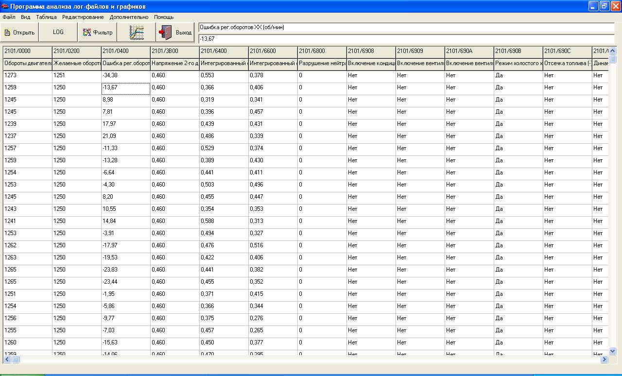

mol78 Опубликовано 20 мая, 2011 Поделиться Опубликовано 20 мая, 2011 (изменено) Новая версия ReadLogs 2.1.6 Поддержка ME17.9.7 и M74 Ссылка: Readlogs216 Изменения в "Истории версий" в пункте меню "О программе" To gonta Ошибка ХХ - разница между желаемыми оборотами и реальными см.скрин - в таблице хорошо видно. А что не так со 2 ДК? Изменено 20 мая, 2011 пользователем mol78 Ссылка на комментарий Поделиться на другие сайты Поделиться

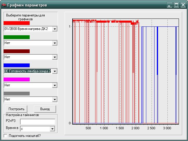

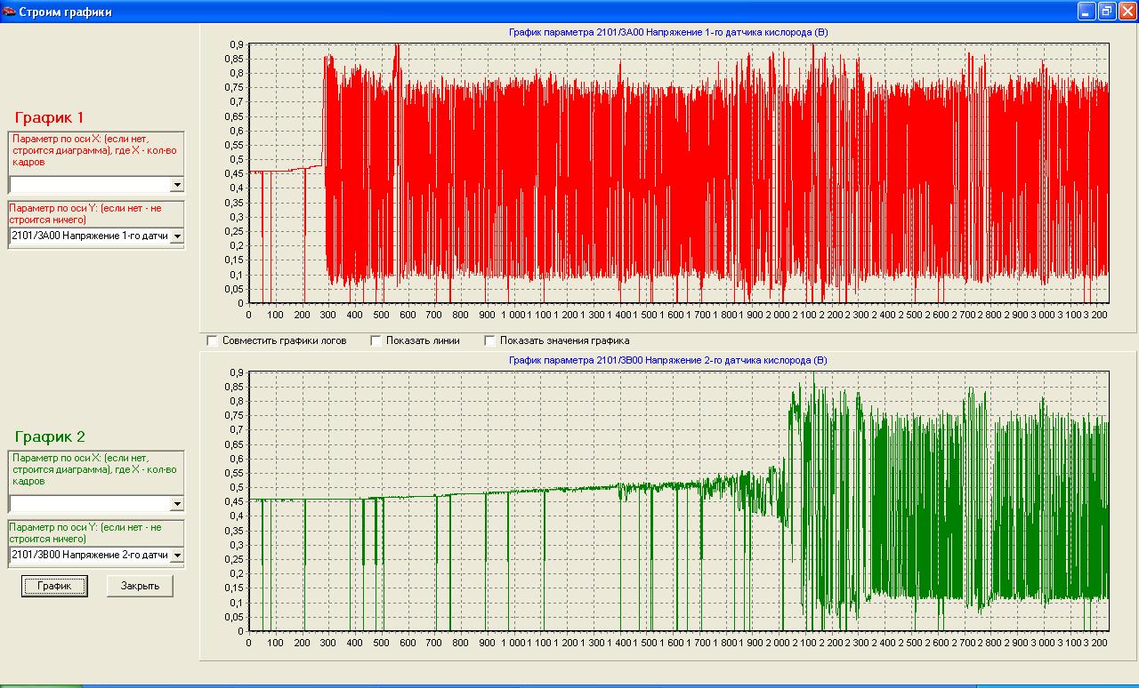

gonta Опубликовано 20 мая, 2011 Поделиться Опубликовано 20 мая, 2011 В 20.05.2011 в 01:48, mol78 сказал: Новая версия ReadLogs 2.1.6 Поддержка ME17.9.7 и M74 Ссылка: Readlogs216 Изменения в "Истории версий" в пункте меню "О программе" To gonta Ошибка ХХ - разница между желаемыми оборотами и реальными см.скрин - в таблице хорошо видно. А что не так со 2 ДК? Здраствуйте!А у вас напряжение с ДК2 равно чему? У меня после 10 минут работы двигателя на пов об все равно 0 , состояние -не готов Ничего не понимаю-попробую на аналогичной машине! Ссылка на комментарий Поделиться на другие сайты Поделиться
mol78 Опубликовано 20 мая, 2011 Поделиться Опубликовано 20 мая, 2011 В 20.05.2011 в 03:22, gonta сказал: Здраствуйте!А у вас напряжение с ДК2 равно чему? У меня после 10 минут работы двигателя на пов об все равно 0 , состояние -не готов Ничего не понимаю-попробую на аналогичной машине! Так я выложил скрин графика с Вашей машины. Там видно, что ДК2 работает (Нижний график) Ссылка на комментарий Поделиться на другие сайты Поделиться
gonta Опубликовано 20 мая, 2011 Поделиться Опубликовано 20 мая, 2011 В 20.05.2011 в 03:31, mol78 сказал: Так я выложил скрин графика с Вашей машины. Там видно, что ДК2 работает (Нижний график) Ничего тогда не понимаю! датчик работает а ошибка систематически вылазит вот сегодня снова проехал 500 км А почему в программе напряжение 0 вольт\АЦП\ Ссылка на комментарий Поделиться на другие сайты Поделиться

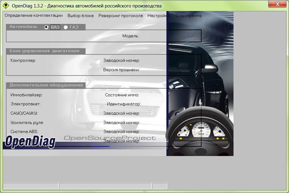

Vasaby Опубликовано 20 мая, 2011 Поделиться Опубликовано 20 мая, 2011 (изменено) Добрый день! Тестировал версию 1.3.2 авто - Приора автел М73, win7, адаптер - BM9213USB. Соединяется сразу, параметры, в которых разбираюсь, отображает вроде корректно. Есть небольшое замечание по окну программы (см. скриншот). У меня установлен в свойствах экрана размер текста средний - 125%. Хорошо было бы добавить в программу возможность проигрывать записанные логи, наверно очень полезно когда проехался в разных режимах а потом спокойно посмотрел что происходило. Автору огромное спасибо за проделанную работу, по моему дело хорошее и проект задуман очень грамотно. Изменено 20 мая, 2011 пользователем Vasaby Ссылка на комментарий Поделиться на другие сайты Поделиться

gonta Опубликовано 24 мая, 2011 Поделиться Опубликовано 24 мая, 2011 Всем привет! Замерил цешкой напругу ДК2 -около 0.6 вольта Программа же показывает 0 вольт и состояние не готов Ссылка на комментарий Поделиться на другие сайты Поделиться
ViViseKtor Опубликовано 24 мая, 2011 Поделиться Опубликовано 24 мая, 2011 В 24.05.2011 в 03:47, gonta сказал: Всем привет! Замерил цешкой напругу ДК2 -около 0.6 вольта Программа же показывает 0 вольт и состояние не готов ДА, действительно. Обнаружил ошибку в программе, В АЦП второго ДК. Исправил. С флагом готовности вроде все нормально. А если посмотреть анализатором логов флаг выставляется? Ссылка на комментарий Поделиться на другие сайты Поделиться
gonta Опубликовано 24 мая, 2011 Поделиться Опубликовано 24 мая, 2011 В 24.05.2011 в 05:06, ViViseKtor сказал: ДА, действительно. Обнаружил ошибку в программе, В АЦП второго ДК. Исправил. С флагом готовности вроде все нормально. А если посмотреть анализатором логов флаг выставляется? Привет Виктор! Вроде автор анализатора писал что судя по моим логам датчик у меня работает! Ссылка на комментарий Поделиться на другие сайты Поделиться

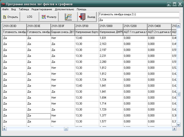

mol78 Опубликовано 24 мая, 2011 Поделиться Опубликовано 24 мая, 2011 В 24.05.2011 в 05:06, ViViseKtor сказал: ДА, действительно. Обнаружил ошибку в программе, В АЦП второго ДК. Исправил. С флагом готовности вроде все нормально. А если посмотреть анализатором логов флаг выставляется? Выставляется. См. скрин И новая версия во вложении Readlogs217.rarПолучение информации... Ссылка на комментарий Поделиться на другие сайты Поделиться
