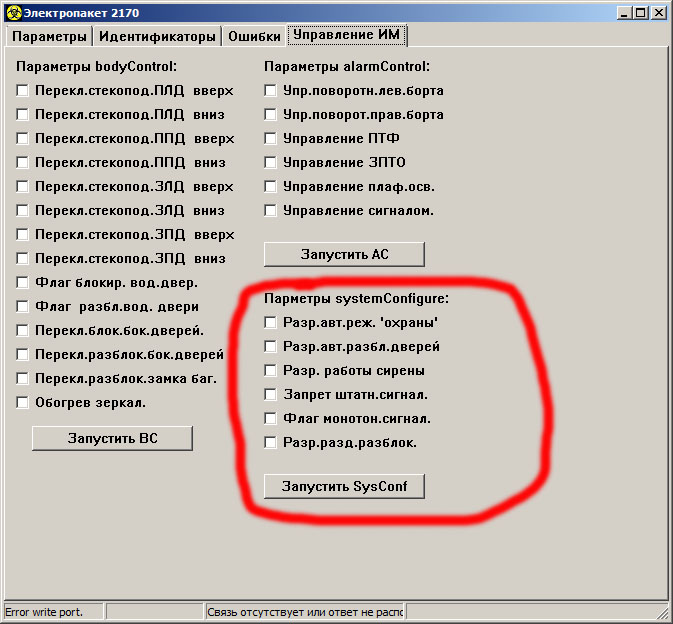

oleggl Опубликовано 6 июля, 2011 Поделиться Опубликовано 6 июля, 2011 Попробывал протестить Приорку Bosch M 7.9.9+ Всё прошло на ура, соединение устойчивое, подушки видит, ЭМУР видит (насколько корректно не знаю). Спасибо за программу, логи не снял т.к. узнал что нужно снять логи уже после диагностики (в следующий раз сниму). Хотелось бы поддержку тестирования и управления электропакетом 2170, Стеваз (от ViViseKtor) электропакет видит, но управлять им не позволяет (параметры SystemConfigure). Да, с АПС связаться не удалось, может это так и должно быть, слышал ,что в приоре АПС совмещён с электропакетом. Ссылка на комментарий Поделиться на другие сайты Поделиться
bessw Опубликовано 6 июля, 2011 Поделиться Опубликовано 6 июля, 2011 (изменено) В 06.07.2011 в 06:11, oleggl сказал: Попробывал протестить Приорку Bosch M 7.9.9+ Хотелось бы поддержку тестирования и управления электропакетом 2170, Стеваз (от ViViseKtor) электропакет видит, но управлять им не позволяет (параметры SystemConfigure). Да, с АПС связаться не удалось, может это так и должно быть, слышал ,что в приоре АПС совмещён с электропакетом. У меня СтеВАЗ (редакция Виктора)-управляет ИМ Электропакета Приоры. Двигал стеклоподъемниками, освещение салона включал, сигналы "Поворотов", звуковой сигнал...что ещё - уже не помню. Давно было. АПС в составе Электропакета. Dell 530, COM порт "железный", адаптер от Мастер КИТ, ОС -ХР. Изменено 6 июля, 2011 пользователем bessw Ссылка на комментарий Поделиться на другие сайты Поделиться
oleggl Опубликовано 6 июля, 2011 Поделиться Опубликовано 6 июля, 2011 (изменено) Цитата У меня СтеВАЗ (редакция Виктора)-управляет ИМ Электропакета Приоры. Двигал стеклоподъемниками, освещение салона включал, сигналы "Поворотов", звуковой сигнал Стевазом я тоже это всё делал, но он не может управлять параметрами конфигурации стеклопакета, конкретно он не может, к примеру, поставить флаг монотонности сигнала тревоги....короче не работает блок который отмечен красным. P.S. У меня адаптер на rs 232. Изменено 6 июля, 2011 пользователем oleggl Ссылка на комментарий Поделиться на другие сайты Поделиться
ViViseKtor Опубликовано 6 июля, 2011 Поделиться Опубликовано 6 июля, 2011 В 06.07.2011 в 06:11, oleggl сказал: Попробывал протестить Приорку Bosch M 7.9.9+ Всё прошло на ура, соединение устойчивое, подушки видит, ЭМУР видит (насколько корректно не знаю). Спасибо за программу, логи не снял т.к. узнал что нужно снять логи уже после диагностики (в следующий раз сниму). Хотелось бы поддержку тестирования и управления электропакетом 2170, Стеваз (от ViViseKtor) электропакет видит, но управлять им не позволяет (параметры SystemConfigure). Да, с АПС связаться не удалось, может это так и должно быть, слышал ,что в приоре АПС совмещён с электропакетом. Диагностика электропакетов Приоры (и АПС, который совмещен) и Калины НОРМА намечен на конец лета. 1 Ссылка на комментарий Поделиться на другие сайты Поделиться

bessw Опубликовано 6 июля, 2011 Поделиться Опубликовано 6 июля, 2011 (изменено) В 06.07.2011 в 07:56, oleggl сказал: Стевазом я тоже это всё делал, но он не может управлять параметрами конфигурации стеклопакета, конкретно он не может, к примеру, поставить флаг монотонности сигнала тревоги....короче не работает блок который отмечен красным. P.S. У меня адаптер на rs 232. Да, эти функции у меня тоже не работали... P.S. Может версия прошивки электропакета Приора не предусматривает этих возможностей? Изменено 6 июля, 2011 пользователем bessw Ссылка на комментарий Поделиться на другие сайты Поделиться
