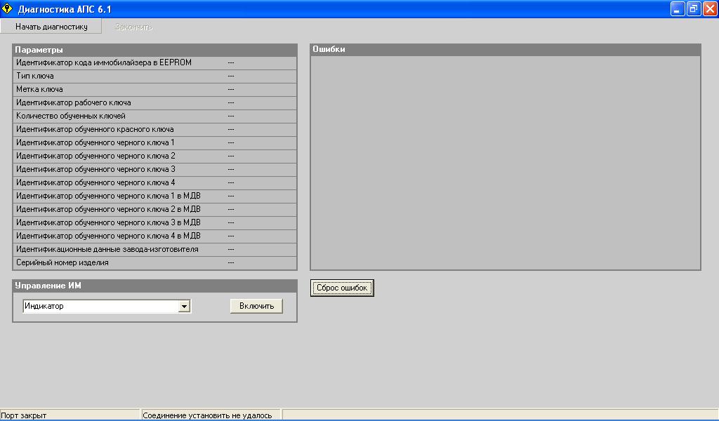

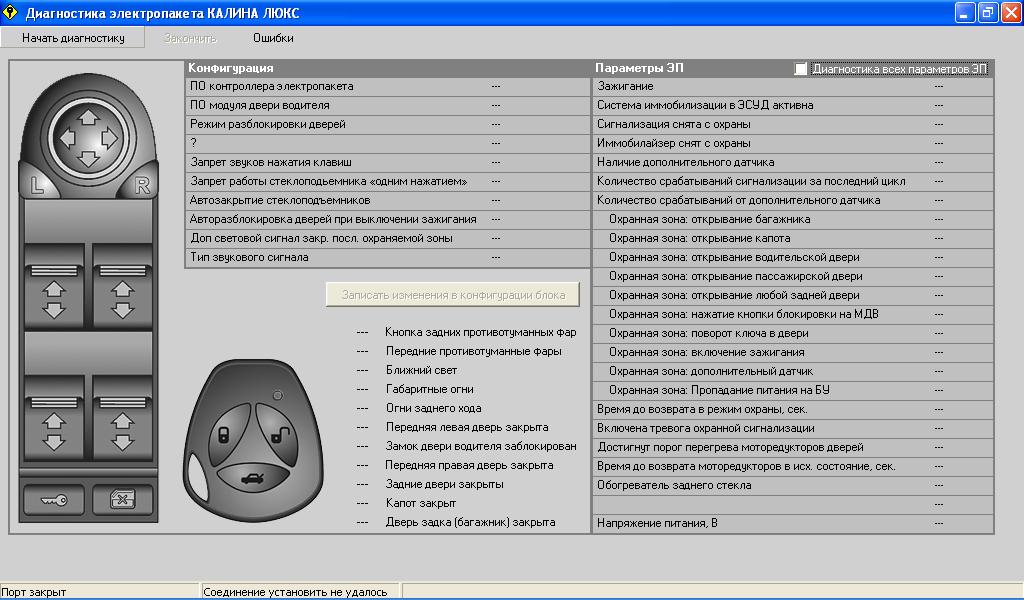

ViViseKtor Опубликовано 6 января, 2011 Поделиться Опубликовано 6 января, 2011 Всем привет! И с Новым годом! Проект не брошен. На днях выложу очередную версию. Сейчас идет окончательная отладка. Что сделано по сравнению с предыдущей: - исправлены ошибки и неточности в определении устройств - добавлено определение M73 - расширена база определяемых САУО/САУКУ - добавлено ведение логов обмена - добавлена диагностика АПС6, АПС6.1 и электропакета Калина ЛЮКС. Ну и всякого по мелочи. Для владельцев автомобилей ГАЗ. Программа пока нормально не работает с ними. Но буду благодарен если будете пробовать программу на ГАЗ, и скидывать мне логи. Пока никак не могу разобраться в классификации ЭБУ у ГАЗ. 1 Ссылка на комментарий Поделиться на другие сайты Поделиться

power Опубликовано 10 января, 2011 Поделиться Опубликовано 10 января, 2011 В начале темы выложил свежую версию программы. Тестируйте. подключил сейчас на своей приоре v 1.1 я так понял что диагностики ещо нет? или у меня не определило мой блок ( 7.9.7+) , но стали активными апс 6 и 6.1, также стал активен электропакет калина люкс, если надо вечером могу выложить скрин шоты и логи! Ссылка на комментарий Поделиться на другие сайты Поделиться
power Опубликовано 10 января, 2011 Поделиться Опубликовано 10 января, 2011 выкладываю то что делал)))) LOG.rar Ссылка на комментарий Поделиться на другие сайты Поделиться
ViViseKtor Опубликовано 10 января, 2011 Поделиться Опубликовано 10 января, 2011 выкладываю то что делал)))) Спасибо за логи. Диагностики ЭБУ пока действительно еще нет. В работе. Планируется в следующей версии. Наверное будет Я5 и М154, и может быть М797 Пока есть только диагностика АПС6 и 6.1 и электропакета Калина ЛЮКС to slava_kpss Диагностируемые блоки будут подключаться по мере готовности. При работе над программой, я использую многие источники информации (то что удается найти или добыть исследованием блоков) Код программы оригинальный и ничего общего со стевазом не имеет (хотя частично информация достается и из него) Ссылка на комментарий Поделиться на другие сайты Поделиться

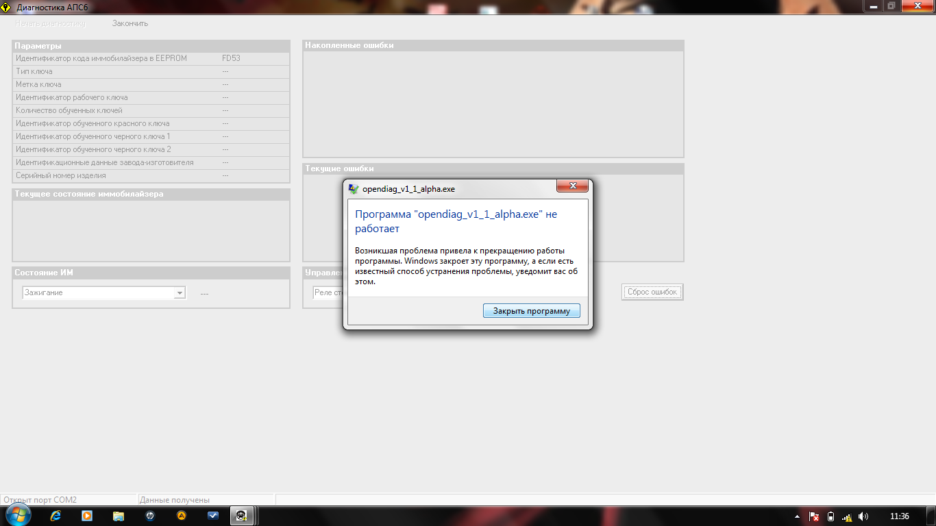

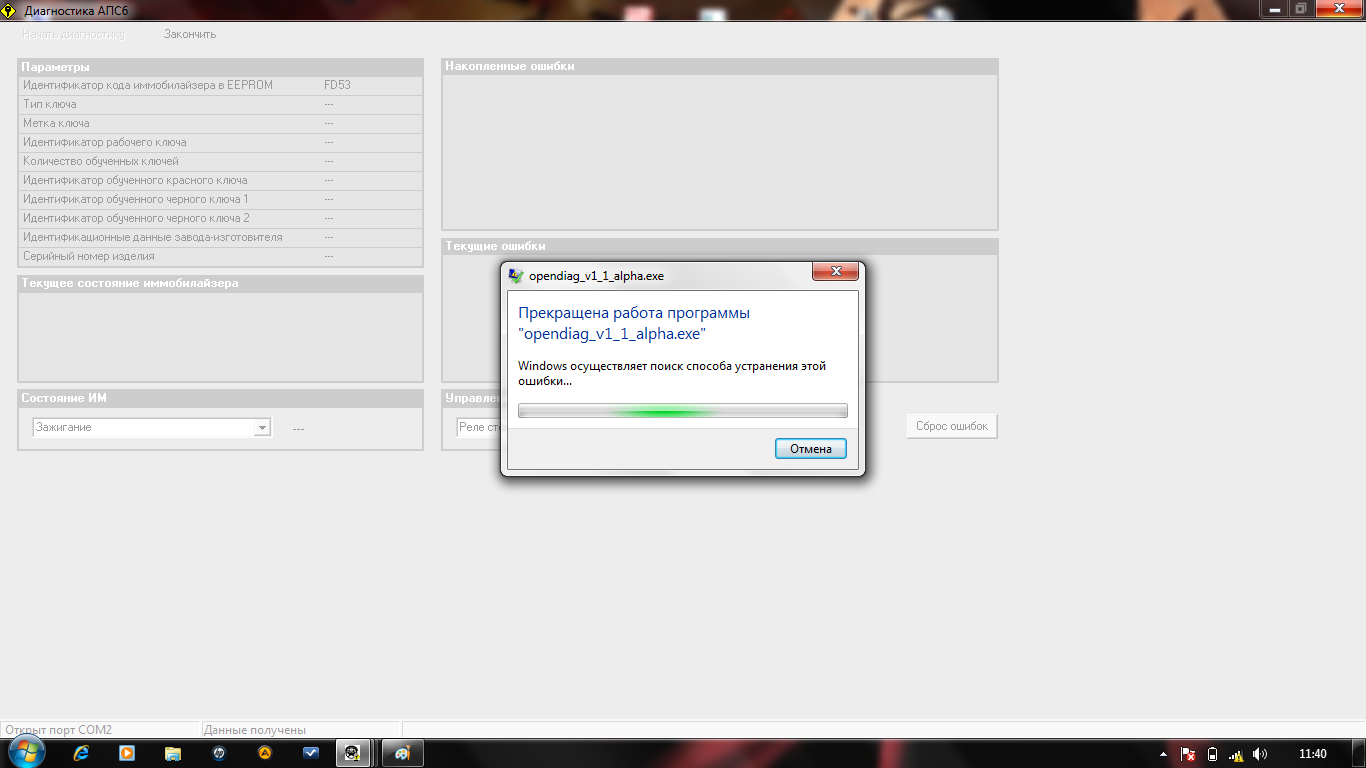

mixer Опубликовано 11 января, 2011 Поделиться Опубликовано 11 января, 2011 всех с прошедшими праздниками. вот какая ошибка у меня возникает при диагностике шеви нивы 2009г. диагностировал апс6, очень интересный проек, автор продолжай в том же духе, ждем диагностику блоков эсуд Ссылка на комментарий Поделиться на другие сайты Поделиться

mixer Опубликовано 11 января, 2011 Поделиться Опубликовано 11 января, 2011 да забыл указать у меня на буке ОС - 7 Ссылка на комментарий Поделиться на другие сайты Поделиться
ViViseKtor Опубликовано 11 января, 2011 Поделиться Опубликовано 11 января, 2011 всех с прошедшими праздниками. вот какая ошибка у меня возникает при диагностике шеви нивы 2009г. диагностировал апс6, очень интересный проек, автор продолжай в том же духе, ждем диагностику блоков эсуд Ошибка возникает постоянно или периодически? Windows насколько понимаю семерка? Работу программы под семеркой досконально не проверял. Скиньте мне на почту каталог LOG. Ссылка на комментарий Поделиться на другие сайты Поделиться
mixer Опубликовано 11 января, 2011 Поделиться Опубликовано 11 января, 2011 (изменено) Windows семерка, ошибка возникает постоянно, проверял на шевроле нива 2009г, евро 4. ViViseKtor ппочисти РМ, не смог отправить Вам сообщение LOG.rar Изменено 11 января, 2011 пользователем mixer Ссылка на комментарий Поделиться на другие сайты Поделиться
ViViseKtor Опубликовано 11 января, 2011 Поделиться Опубликовано 11 января, 2011 Windows семерка, ошибка возникает постоянно, проверял на шевроле нива 2009г, евро 4. ViViseKtor ппочисти РМ, не смог отправить Вам сообщение Почистил. Надо будет поплотнее протестировать на семерке. Надо только бук где-то достать с семеркой :)) У меня в данный момент и на нетбуке и на ноуте стоит ХР. А семерка только на стационаре. Ссылка на комментарий Поделиться на другие сайты Поделиться
