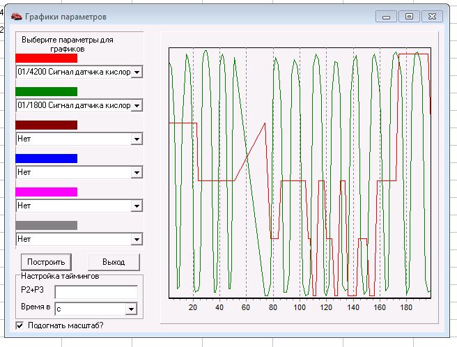

sergeevich Опубликовано 29 сентября, 2011 Поделиться Опубликовано 29 сентября, 2011 Лог точно на ходу писан? Ридер скорость ноль кажет. Графики строит нормально. Вот,к примеру,Ваши графики ДК. Зеленым управляющий,красным-диагностический. Ссылка на комментарий Поделиться на другие сайты Поделиться

Moiseikin Опубликовано 30 сентября, 2011 Поделиться Опубликовано 30 сентября, 2011 В 29.09.2011 в 09:07, sergeevich сказал: Лог точно на ходу писан? Ридер скорость ноль кажет. Графики строит нормально. Вот,к примеру,Ваши графики ДК. Зеленым управляющий,красным-диагностический. я включал запись лога и ехал.через пару тройку минут программа висла.и кстати кнопка запись лога почти сразу становилась активной.может пару секунд всего запись и шла. как вообще этот процесс должен выглядеть?останавливать запись как?и как определить идет запись или нет? Ссылка на комментарий Поделиться на другие сайты Поделиться
sigl Опубликовано 30 сентября, 2011 Поделиться Опубликовано 30 сентября, 2011 В 30.09.2011 в 04:13, Moiseikin сказал: я включал запись лога и ехал.через пару тройку минут программа висла.и кстати кнопка запись лога почти сразу становилась активной.может пару секунд всего запись и шла. как вообще этот процесс должен выглядеть?останавливать запись как?и как определить идет запись или нет? Я вначале выбираю блок. Затем нажимаю на "Диагностика". Затем включаю зажигание. Появляются данные. Затем завожу двигатель. Далее нажимаю кнопку "Начать диагностику (F1)". Далее еду куда нужно. После того как приехал нажимаю кнопку "Сохранить лог (Alt+S)". Записываю лог. Выключаю зажигание. Всё. Ссылка на комментарий Поделиться на другие сайты Поделиться
