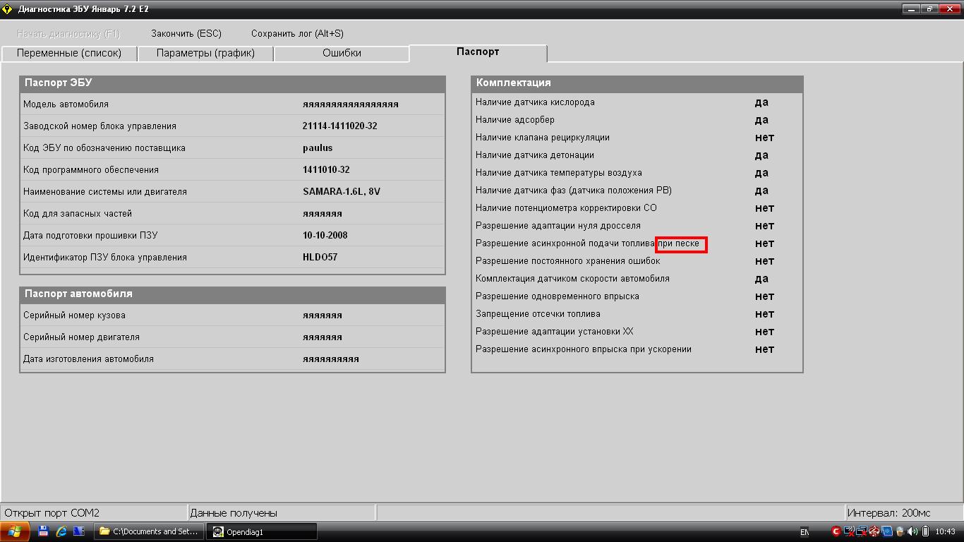

Андрей1117 Опубликовано 30 декабря, 2011 Поделиться Опубликовано 30 декабря, 2011 насчет имо понял что она не работает. у меня лада малина евро3 контролер м73. очень было интересно считать сервисную ифу так называемый черный ящик, но считывает одну бредятену. ??? В данных ЭБУ есть только ВОЗМОЖНОСТЬ черного ящика ,НО не активна эта опция !Поэтому там и кракозябра постоянно висит!Не парься,всё нормально у тебя! Ссылка на комментарий Поделиться на другие сайты Поделиться
Андрей1117 Опубликовано 30 декабря, 2011 Поделиться Опубликовано 30 декабря, 2011 вот еще некоторые косяки ,по оформлению ну и пару ошибочек нашел,тестю дальше ! на первом скрине ,шрифт наехал на окна параметров ! Ссылка на комментарий Поделиться на другие сайты Поделиться
vadim4eg Опубликовано 30 декабря, 2011 Поделиться Опубликовано 30 декабря, 2011 Шрифт наехал на окна пар-в потому что мало места. А вот про песок - сам долго думаю уже что это может означать.. :) Ссылка на комментарий Поделиться на другие сайты Поделиться
ura12345678 Опубликовано 30 декабря, 2011 Поделиться Опубликовано 30 декабря, 2011 В данных ЭБУ есть только ВОЗМОЖНОСТЬ черного ящика ,НО не активна эта опция !Поэтому там и кракозябра постоянно висит!Не парься,всё нормально у тебя! как её активировать? Ссылка на комментарий Поделиться на другие сайты Поделиться

gonta Опубликовано 30 декабря, 2011 Поделиться Опубликовано 30 декабря, 2011 вот еще некоторые косяки ,по оформлению ну и пару ошибочек нашел,тестю дальше ! на первом скрине ,шрифт наехал на окна параметров ! А у меня не наползает ,почему-то! Но шрифт покрупнее не плохо бы! И чтобы можно увеличить отдельно графу. Ссылка на комментарий Поделиться на другие сайты Поделиться
Victor Опубликовано 30 декабря, 2011 Поделиться Опубликовано 30 декабря, 2011 Ребята я так думаю что и CAN будет не проблемой, но правда со стороны программиста надо будет разбираться довольно таки много. Виктор проэкт не похоронил так ка это хобби, надо набраться терпенья и все будет. Ссылка на комментарий Поделиться на другие сайты Поделиться
zmej Опубликовано 30 декабря, 2011 Поделиться Опубликовано 30 декабря, 2011 вот еще некоторые косяки ,по оформлению ну и пару ошибочек нашел,тестю дальше ! на первом скрине ,шрифт наехал на окна параметров ! А у меня наезд не замечен ( дисплей 17-ка, пушка, 1024/768). Завтра на нетбуке 9-дюймовом посмотрю, и отпишусь. Ссылка на комментарий Поделиться на другие сайты Поделиться
ViViseKtor Опубликовано 30 декабря, 2011 Поделиться Опубликовано 30 декабря, 2011 А у меня наезд не замечен ( дисплей 17-ка, пушка, 1024/768). Завтра на нетбуке 9-дюймовом посмотрю, и отпишусь. Наезды возможны, в случае если выбрано максимальное количество графиков, и при этом разрешение экрана по вертикали меньше 768-ми. Для того чтобы сгладить эту неприятность :) сделал строки подсказок. Ссылка на комментарий Поделиться на другие сайты Поделиться
