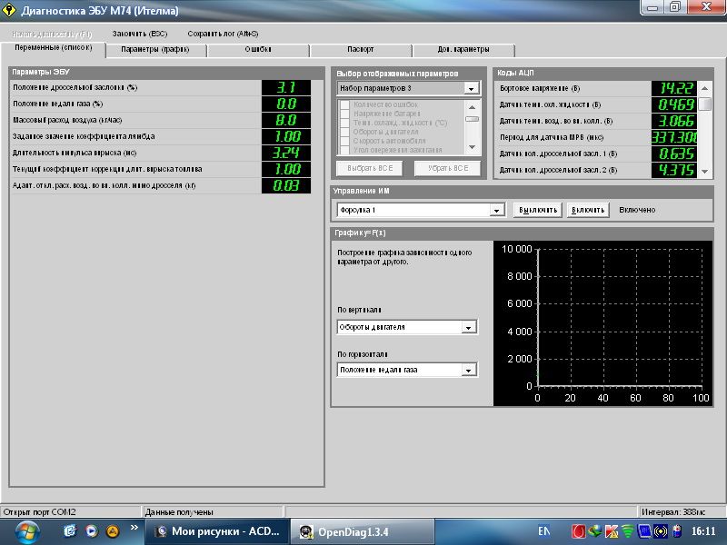

gonta Опубликовано 12 января, 2012 Поделиться Опубликовано 12 января, 2012 (изменено) Всем привет! Кто-то помню просил скрины Вот пока с калины-приехала с проблемой.Выяснилось-датчик ДК2-оторвал а так все остальное в норме Будет приора-скрины сниму Удачи всем! Изменено 12 января, 2012 пользователем gonta Ссылка на комментарий Поделиться на другие сайты Поделиться
