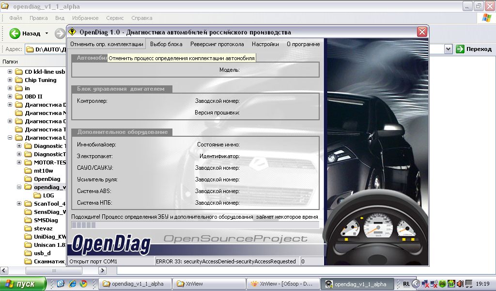

Nik_Kl Опубликовано 5 февраля, 2011 Поделиться Опубликовано 5 февраля, 2011 Попробовал на Микасе 11ЕТ ZMZ-405,24 Блок не опрелелился, написал про ошибку доступа по аглицки (скрин прилагается). LOG.rarПолучение информации... Ссылка на комментарий Поделиться на другие сайты Поделиться

ViViseKtor Опубликовано 7 февраля, 2011 Поделиться Опубликовано 7 февраля, 2011 В 05.02.2011 в 18:22, Nik_Kl сказал: Попробовал на Микасе 11ЕТ ZMZ-405,24 Блок не опрелелился, написал про ошибку доступа по аглицки (скрин прилагается). Блок 11ЕТ залоченный о чем в общем-то и пишет ошибка. После соединения с блоком должна быть посылка пароля доступа. У меня этого пока нет. Пароль доступа я знаю :)) просто пока еще не реализовывал. Но то что есть хотя бы соединение с блоком уже радует. В стевазе я с этим долго возился, пока добился работы с 11ЕТ. Ссылка на комментарий Поделиться на другие сайты Поделиться
