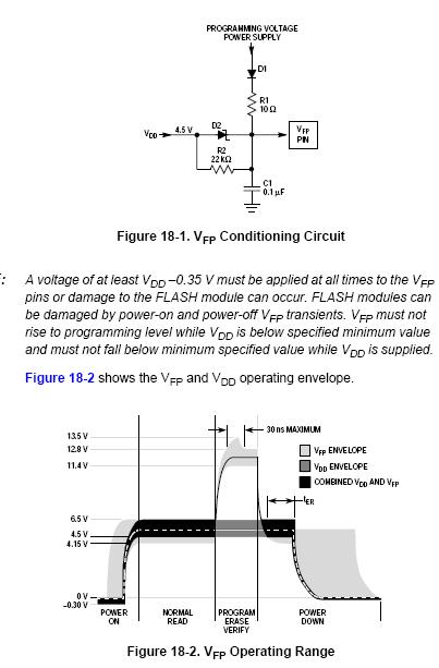

Не понял кому,но...В ЭБУ VS5.6 стоит 912ВЕ32.На разьем,по моему(давно было),выведен BKGD и пин ,на который при PRG подается 12в.

Не не так. Там RX и TX через L9637, а разрешение-да через диод и резюк.

Извините за навязчивость.У меня опыт работы с этим прогером не большой ,кроме недавнего удачного програмирования 912D60.Хотя опыт работы с моторолами на програматорах X-prog ,ETL имеется причем различных серий и разными mask sets. Камень 912BE32 вскрывать не доводилось.Но пересмотрев библии по подключению ВЕ32 для разных прогеров могу подсказать следующее:
12 В для програмирования этого проца не подключается,исключение для прогр флэш D60 на 97 ногу для 112 pin корпуса.
согласно Х прогу подключение ВЕ32 -- 10n-5V, 11n-gnd, 17-BKGD,32-RESET кроме того ноги 27 и 28 (MOD A,MOD B) необходимо подключить к gnd тоесть установить логический 0.
СОГЛАСНО ETL prog --17-BKGD,32-RESET но питание на 31- 5V,30-GND.
Мое удачное програмирование D60 произошло по схеме ETL поэтому возможно поможет и вам,хотя может и в этом случае необходимо соединить скорпусом 27и28 ноги.
А ты попробуй! :post-7: Если не хочешь пробовать,посмотри листок из даташита.
Наверное действительно, давно дело было. В VS5.6 именно так, как я написАл и смотреть тут нечего.
Однажды я "уложил" в VS5.6 проц...Случайно.Не специально.В режиме диагностики на 42 контакт(55pin) из-за дребезга контактов в реле(моя приблуда, для других целей) попало +12в.После восстановления(замена проца) я смотрел осциллом сигналы на ЭБУ.И вот:В режиме диагностики - 55 контакт К-лайн полезный сигнал.В бутмоде:на 52 контакте сигнал обмена данными(17-я нога проца BKGD).На 42(69-я нога проца Vfp) в режиме program,erase,verify - 12в.В режиме read - 5в.При этом на К-лайн ничего нет.
Всё правильно.
