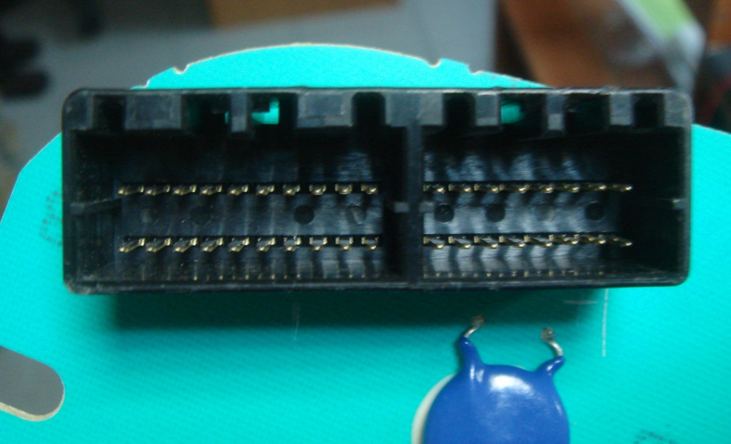

powernil Опубликовано 14 января, 2011 Поделиться Опубликовано 14 января, 2011 Подскажите какой вывод к-линии на разъеме? Ссылка на комментарий Поделиться на другие сайты Поделиться

powernil Опубликовано 7 февраля, 2011 Поделиться Опубликовано 7 февраля, 2011 В 14.01.2011 в 07:05, powernil сказал: Подскажите какой вывод к-линии на разъеме? Вопрос все еще актуален,неужели ни у кого нет распина? Ссылка на комментарий Поделиться на другие сайты Поделиться
vladimir_vl Опубликовано 7 февраля, 2011 Поделиться Опубликовано 7 февраля, 2011 В 07.02.2011 в 07:23, powernil сказал: Вопрос все еще актуален,неужели ни у кого нет распина? большой разъем 19 вывод 1 Ссылка на комментарий Поделиться на другие сайты Поделиться
