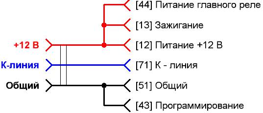

demetrius Опубликовано 8 февраля, 2011 Поделиться Опубликовано 8 февраля, 2011 (изменено) Хочу поместить в "копилку знаний" этого форума мои действия для считывания/записи прошивки ЭБУ Bosch 7.9.7+ (Автомобиль Cherry Amulet 1.6L 8V) Инструмент для работы: Нетбук Lenovo S12 (Платформа Intel) ОС Windows XP Professional SP3 Китайский USB K-Line адаптер на базе чипа FTDI Загрузчик Chiploader версий 1.96 и 1.97.7 Самодельный щуп-контакт (с одной стороны иголка, а с противоположной - зажим крокодильного типа) в цепи которого впаял резистор 6.8 кОм. Используемые мною контакты колодки ЭБУ Bosch 7.9.7+ для программирования: "12" +12В (Питание ЭБУ) "13" +12В (Зажигание) "43" -12В (Разрешение программирования) "44" +12В (Питание главного реле) "51" -12В (Общий/GND) "71" К-линия Соединение с ЭБУ выполнял по второму методу, который указан в документации к chiploader'у (Перемычка с резистором и щупом на "общий") Для питания ЭБУ я применил компьютерный блок питания АТХ, используя стабилизированное напряжение 12 вольт. С помощью комутационных тумблеров реализовал соединение с ЭБУ таким образом, чтобы при включении тумблера подачи питания на ЭБУ, +12В приходило одновременно на контакты 44, 12 и 13. ВАЖНО: 1. Перед подачей питания на ЭБУ необхомо установить "крокодил" щупа на общий контакт ("масса" ЭБУ, удобней всего контактировать с широкой дорожкой, которая идёт по периметру платы ЭБУ) 2. Так же, установить и удерживать другой конец щупа на контакт платы ЭБУ, переводящий процессор в режим программирования (На фото указана точка контакта розовым цветом) 3. Не забываем в настройках загрузчика выбрать COM-порт и скорость коннекта (для начала я выбрал 19200) на котором используется "К-Лайн"-адаптер 4. В загрузчике нажимаем кнопку "Установить связь", в строке статуса ожидаем (около 1 сек) появление надписи "Установление связи с ЭБУ" и удерживая щуп быстренько подаём питание на ЭБУ (я делал с помощью тумблера) 5. Как только начнётся процесс установки связи с ЭБУ щуп можно убирать. По такому алгоритму блок успешно читался/программировался на скоростях 19200, 38800 и 57600. Фотоотчёт в аттачменте. Изменено 8 февраля, 2011 пользователем demetrius 1 Ссылка на комментарий Поделиться на другие сайты Поделиться
