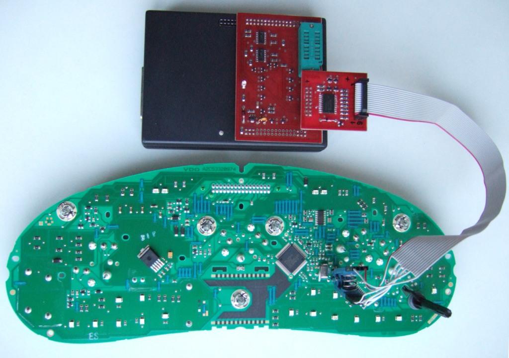

Slavik k Опубликовано 6 декабря, 2010 Поделиться Опубликовано 6 декабря, 2010 Несколько раз приносили такие приборки калина, 14 с 93S56 почему АПЭЛ-5 не берет к производителю этого чуда надо обращаться.Нормальный программатор внутри схемно нормально делает. Калина 1118-3801010-00 93s56 VDO подскажи как ты её внутрисхемно делаешь? Там микру выпаять и припаять быстрее чем 6 проводов подпаивать . Ссылка на комментарий Поделиться на другие сайты Поделиться
Mihali4 Опубликовано 6 декабря, 2010 Поделиться Опубликовано 6 декабря, 2010 Зачем выпаивать? Прищепкой UPA, Orange отлично справляются, даже кальк написал для удобства. Ссылка на комментарий Поделиться на другие сайты Поделиться
RAFA Опубликовано 6 декабря, 2010 Поделиться Опубликовано 6 декабря, 2010 Калина 1118-3801010-00 93s56 VDO подскажи как ты её внутрисхемно делаешь? Там микру выпаять и припаять быстрее чем 6 проводов подпаивать . Прищепкой программатор Iprog Ссылка на комментарий Поделиться на другие сайты Поделиться

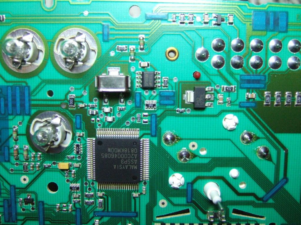

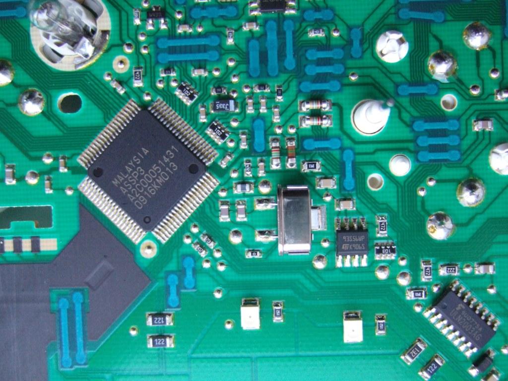

dim3075 Опубликовано 6 декабря, 2010 Поделиться Опубликовано 6 декабря, 2010 (изменено) так что фото платы увидим? выглядит примерно вот так.на фото калина! Изменено 6 декабря, 2010 пользователем dim3075 Ссылка на комментарий Поделиться на другие сайты Поделиться
AleXandr Опубликовано 6 декабря, 2010 Поделиться Опубликовано 6 декабря, 2010 (изменено) ПО4 справляется.Но лучше работать с дампом. Изменено 6 декабря, 2010 пользователем AleXandr Ссылка на комментарий Поделиться на другие сайты Поделиться
Odotech Опубликовано 6 декабря, 2010 Поделиться Опубликовано 6 декабря, 2010 Делать лучше программатором который предназначен для внутрисхемного программирования. Ссылка на комментарий Поделиться на другие сайты Поделиться
AleXandr Опубликовано 6 декабря, 2010 Поделиться Опубликовано 6 декабря, 2010 Омегой,как по мне,проще сдуть епром ,считать и пересчитать,и откат всегда возможен. Ссылка на комментарий Поделиться на другие сайты Поделиться
