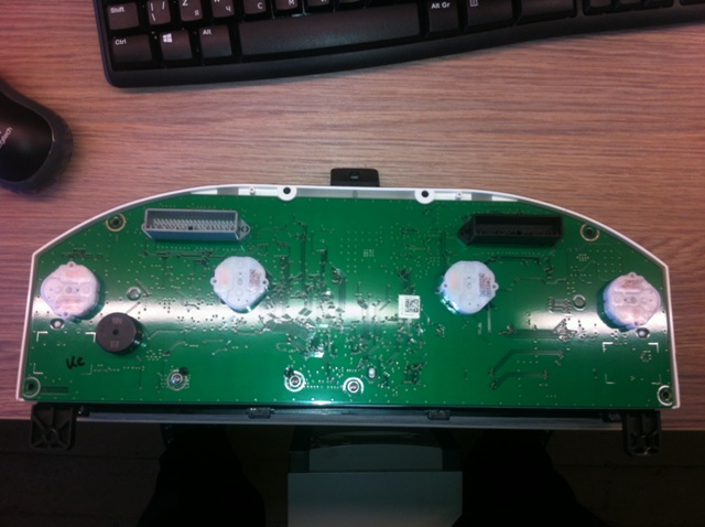

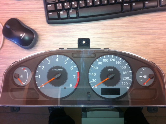

mkultra Опубликовано 2 февраля, 2014 Поделиться Опубликовано 2 февраля, 2014 Добрый день , не смог снять стрелки с панели от Nissan Almera 2011г., ну тоесть снял стрелку с указателя температуры ,а остальные ни как не шли , снимал стандартно -крутил против часовой стрелки и тянул вверх, обычно на таких панелях стрелки снимались без проблем, короче побоялся я сломть моторчики и договорились с хозяином автомобиля на другой раз. Видел на сайте картинку с внутрисхемном програмированием , но не стал пробывать подключаться так как побоялся потерять дамп с ключами. Может быть была у кого нибуть такая панель? , на сколько туго сидят стрелки? Ссылка на комментарий Поделиться на другие сайты Поделиться
smrodo Опубликовано 2 февраля, 2014 Поделиться Опубликовано 2 февраля, 2014 Добрый день , не смог снять стрелки с панели от Nissan Almera 2011г., ну тоесть снял стрелку с указателя температуры ,а остальные ни как не шли , снимал стандартно -крутил против часовой стрелки и тянул вверх, обычно на таких панелях стрелки снимались без проблем, короче побоялся я сломть моторчики и договорились с хозяином автомобиля на другой раз. Видел на сайте картинку с внутрисхемном програмированием , но не стал пробывать подключаться так как побоялся потерять дамп с ключами. Может быть была у кого нибуть такая панель? , на сколько туго сидят стрелки? Стрелки сидят хорошо , но снимаются без последствий Ссылка на комментарий Поделиться на другие сайты Поделиться
mkultra Опубликовано 2 февраля, 2014 Поделиться Опубликовано 2 февраля, 2014 Стрелки сидят хорошо , но снимаются без последствий Понял, спасибо !!!, буду пробывать. Ссылка на комментарий Поделиться на другие сайты Поделиться

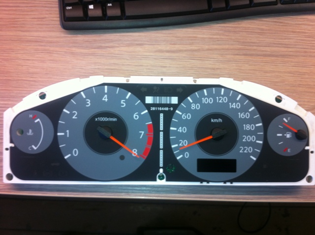

mkultra Опубликовано 6 февраля, 2014 Поделиться Опубликовано 6 февраля, 2014 Снял я стрелки на этой панели : подложил под стрелки пластиковую подложку на подложку инженерную линейку для жесткости и плоской отвёрткой сдернул стрелки , сидели туго. Ссылка на комментарий Поделиться на другие сайты Поделиться
