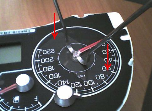

vanj2006 Опубликовано 26 сентября, 2014 Поделиться Опубликовано 26 сентября, 2014 В 24.09.2014 в 16:43, димончик сказал: Дампы давайте ваши.До и после. пришлю все в понедельник! В 24.09.2014 в 17:19, smrodo сказал: Посмотри если на тех приборах , которые не работают - вручную покрути стрелки (если легко - то при снятии стрелок соскочили червяки внутри мотора) а тахометр почему тогда не сразу срабатывает но дает точные показания? Ссылка на комментарий Поделиться на другие сайты Поделиться

vanj2006 Опубликовано 30 сентября, 2014 Поделиться Опубликовано 30 сентября, 2014 В 26.09.2014 в 17:38, vanj2006 сказал: пришлю все в понедельник! а тахометр почему тогда не сразу срабатывает но дает точные показания? Странно. было и правда слетевшие червячки, они вообще как то хлипко там держались. после того как было все поставлено на место и тахометр заработал в нормальном режиме Ссылка на комментарий Поделиться на другие сайты Поделиться
