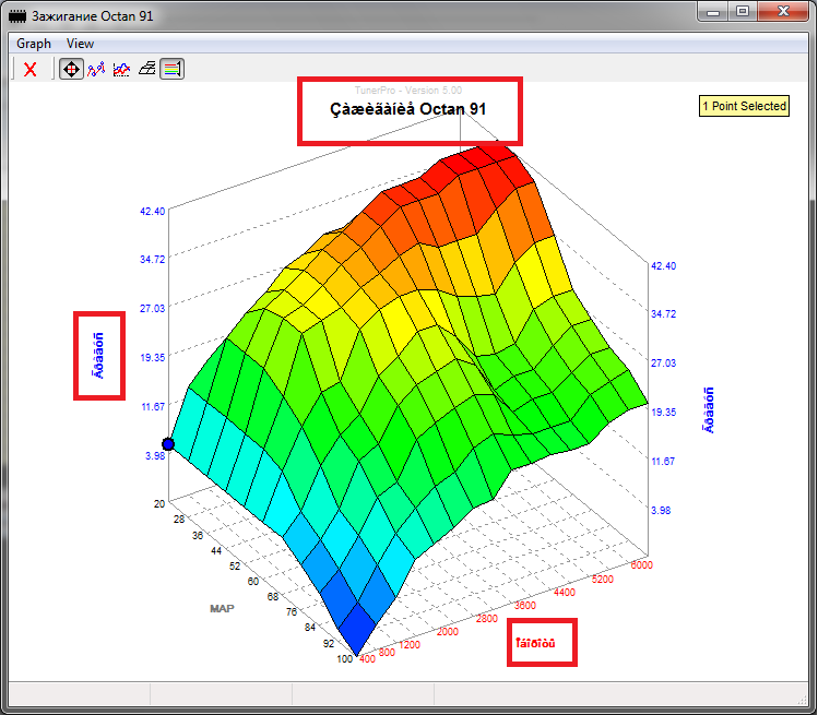

ndi_kdac Опубликовано 26 июля, 2014 Поделиться Опубликовано 26 июля, 2014 Подскажите как изменить шрифты на графике TunerPro-5. После подключения XDF карты DXUB3-14 оси графика отображаются ероглифами. Интуитивно понятно что где но приходится тормозить и вспоминать что за оси. Если кто побидил этот глюк подскажите как? Вот пример графика Ссылка на комментарий Поделиться на другие сайты Поделиться

ndi_kdac Опубликовано 6 августа, 2014 Поделиться Опубликовано 6 августа, 2014 Подскажите как изменить шрифты на графике TunerPro-5. Сам докопался до своего вопроса. Оказывается XDF- текстовичек, который можно отредактировать и заменить русские слова на английские. Ссылка на комментарий Поделиться на другие сайты Поделиться
