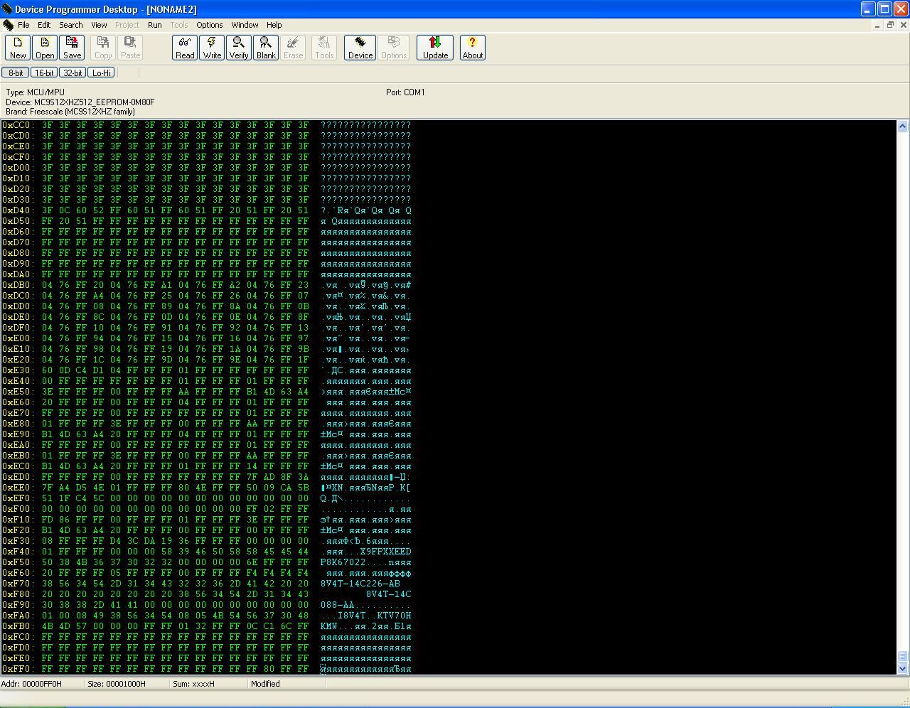

GadskiyPapa Опубликовано 27 мая, 2011 Поделиться Опубликовано 27 мая, 2011 Не связано это с толщиной провода..пробовал как написал yur65 ну не читает ни разу!!!!! Есть другой пример корректной работы кроме yur65..... скрин считанного проша... Ссылка на комментарий Поделиться на другие сайты Поделиться

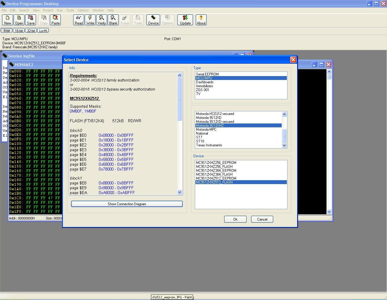

Sergei1956 Опубликовано 13 сентября, 2011 Поделиться Опубликовано 13 сентября, 2011 (изменено) Примерно так Изменено 13 сентября, 2011 пользователем ALEX Сжимайте фотки и скрины, формат BMP буду удалять. Ссылка на комментарий Поделиться на другие сайты Поделиться

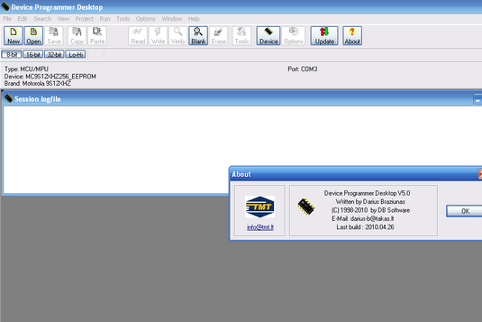

жека740 Опубликовано 13 сентября, 2011 Поделиться Опубликовано 13 сентября, 2011 Примерно так а версия проги то явно не 5.0 Ссылка на комментарий Поделиться на другие сайты Поделиться
Sergei1956 Опубликовано 13 сентября, 2011 Поделиться Опубликовано 13 сентября, 2011 а версия проги то явно не 5.0 Ссылка на комментарий Поделиться на другие сайты Поделиться
жека740 Опубликовано 13 сентября, 2011 Поделиться Опубликовано 13 сентября, 2011 а версия проги то явно не 5.0 не могу отредактировать свою писанину,извините, должно быть так:а версия проги 5.0? Ссылка на комментарий Поделиться на другие сайты Поделиться
Sergei1956 Опубликовано 13 сентября, 2011 Поделиться Опубликовано 13 сентября, 2011 не могу отредактировать свою писанину,извините, должно быть так:а версия проги 5.0? На скрине же видно V5 Ссылка на комментарий Поделиться на другие сайты Поделиться

Sergei1956 Опубликовано 13 сентября, 2011 Поделиться Опубликовано 13 сентября, 2011 В 4 местах менял эксперементировал на китайце, просто есть ещё нормальный проц Ссылка на комментарий Поделиться на другие сайты Поделиться
Sergei1956 Опубликовано 13 сентября, 2011 Поделиться Опубликовано 13 сентября, 2011 XProg.dev XPROG-m. cfg и в папках Cfg Help Ссылка на комментарий Поделиться на другие сайты Поделиться

Sergei1956 Опубликовано 13 сентября, 2011 Поделиться Опубликовано 13 сентября, 2011 у меня на скрине немного другая картинка Ссылка на комментарий Поделиться на другие сайты Поделиться
жека740 Опубликовано 13 сентября, 2011 Поделиться Опубликовано 13 сентября, 2011 (изменено) Испробывал на епромке после переделки омолодил киа-рио)),моти под рукой нет,прогер вроде жив,XPROG-m.cfg не трогал,при выборе 512 опрос идет ))))будем ждать пока появится проц))))Sergei1956-респект за пправильную идею!!!!! Изменено 13 сентября, 2011 пользователем жека740 Ссылка на комментарий Поделиться на другие сайты Поделиться
