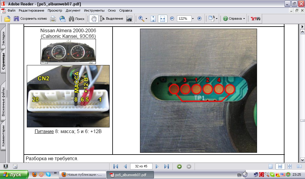

sas-78 Опубликовано 27 октября, 2010 Поделиться Опубликовано 27 октября, 2010 В 27.10.2010 в 18:57, aaww сказал: Про альмеру классик правда что то путаете. разный алго,в разных строчках пробег, да и имо в доске.Запутаете людей, полезут с ПО в классик.Последствия будут нехорошие. Последний раз объясняю, что делал по пятакам именно эту панель! Вот скрин из хэлпа пошки, по которой и делал!!! Ссылка на комментарий Поделиться на другие сайты Поделиться
Xor Опубликовано 28 октября, 2010 Поделиться Опубликовано 28 октября, 2010 В 27.10.2010 в 19:33, sas-78 сказал: Последний раз объясняю, что делал по пятакам именно эту панель! Вот скрин из хэлпа пошки, по которой и делал!!! Ну вы даете, братцы! На картинке Almera обычная, у Алмеры Classic (она же Samsung SM3) панель не Kansey, а Jonson. Поэтому ниссановских пятаков там не было и нет. И косяк с простой алмерой выльется максимум в щиток с разборки, а вот если завалите алмеру классик - готовьте для начала косарик енотов, а если не повезет, то и поболе. вот Almera Classic: Ссылка на комментарий Поделиться на другие сайты Поделиться
vladimir_vl Опубликовано 28 октября, 2010 Поделиться Опубликовано 28 октября, 2010 В 27.10.2010 в 18:16, sas-78 сказал: 1. Насчет очков они мне не нужны! Это раз 2. Делал альмеру 2006г по хэлпу от пошки один в один по ПЯТАКАМ!!! Прокатило! Это два И не тебе меня учить работать с ОДО это ТРИ пацаны не тратье нервы, я давно понял,чо он тупорылый, еще и других учит а понтов , то понтов, учить его не надо, посмотрите что он пишет """ Насчет альмеры класик, кок-то на спор сделал пошкой (был под шофэ), вы не поверите все прокатило! Но это был единственный раз когда не думая подцепился к доске по пятакам!!! "", да в ПО5 даже не упоминается эта доска еще и доказывает тут что то Ссылка на комментарий Поделиться на другие сайты Поделиться
ZVUK Опубликовано 28 октября, 2010 Поделиться Опубликовано 28 октября, 2010 (изменено) В 28.10.2010 в 03:40, vladimir_vl сказал: да в ПО5 даже не упоминается эта доска А это тогда про что( я для общего развития интересуюсь)?Хотя уже двано понял что они в мануале не указывают классик это или блин "ретро" или ещё что))) им пох,уних просто Almera и всё дальше всё на свой страх и риск.Я правда ПО мотаю только наши вёдра, в иномарки сам себе запретил строго на строго лезти этим девайсом)))) Изменено 28 октября, 2010 пользователем ZVUK Ссылка на комментарий Поделиться на другие сайты Поделиться

Xor Опубликовано 28 октября, 2010 Поделиться Опубликовано 28 октября, 2010 В 28.10.2010 в 04:07, ZVUK сказал: А это тогда про что( я для общего развития интересуюсь)?Хотя уже двано понял что они в мануале не указывают классик это или блин "ретро" или ещё что))) им пох,уних просто Almera и всё дальше всё на свой страх и риск. Не уметь отличать алмеру от алмеры классик не только непрофессионально, но и опасно!!! Почитай в инете про Nissan Almera Classic - это детище рено-самсунгов, а Nissan Almera - это настоящий ниссан. Две абсолютно разные тачки, мотор только одинаковый. Ссылка на комментарий Поделиться на другие сайты Поделиться
