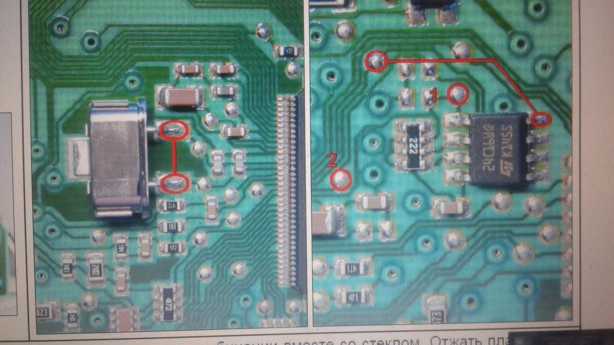

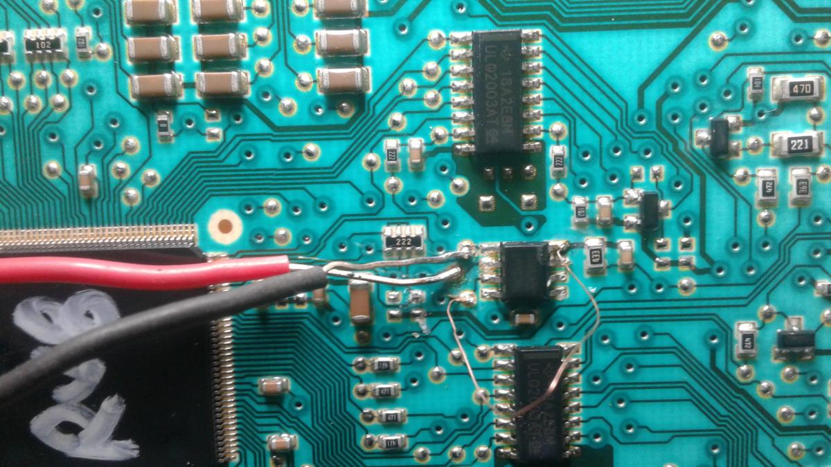

sergey chip Опубликовано 21 февраля, 2017 Поделиться Опубликовано 21 февраля, 2017 Может кому сгодится,схема подключения к новому солярису,в альбоме нет,пришлось вызванивать Ссылка на комментарий Поделиться на другие сайты Поделиться
svek54 Опубликовано 21 февраля, 2017 Поделиться Опубликовано 21 февраля, 2017 Может кому сгодится,схема подключения к новому солярису,в альбоме нет,пришлось вызванивать Жесть.....Из серии шиночип или как не надо делать а еще потом ногу отломали и помогите дампом.... Ссылка на комментарий Поделиться на другие сайты Поделиться
Василич 123 Опубликовано 21 февраля, 2017 Поделиться Опубликовано 21 февраля, 2017 Привозили в ремонт приборку после по-5 от Солярки но старого 2013г.Хорошо что авто без приборки передвигается.Востановили не дорого 8р. Чаще дороже.. Ссылка на комментарий Поделиться на другие сайты Поделиться
sergey chip Опубликовано 21 февраля, 2017 Поделиться Опубликовано 21 февраля, 2017 Не одну приборку по не завалил Жесть.....Из серии шиночип или как не надо делать а еще потом ногу отломали и помогите дампом.... Ну покажите всем как надо!!!!МЕГОПРОФИ!! Жесть.....Из серии шиночип или как не надо делать а еще потом ногу отломали и помогите дампом.... Ну покажите всем как надо!!!!МЕГОПРОФИ!! Ссылка на комментарий Поделиться на другие сайты Поделиться
Oleg 310 Опубликовано 22 февраля, 2017 Поделиться Опубликовано 22 февраля, 2017 а что мешало епромку прочитать на столе без этой паутины? Ссылка на комментарий Поделиться на другие сайты Поделиться
sergey chip Опубликовано 22 февраля, 2017 Поделиться Опубликовано 22 февраля, 2017 а что мешало епромку прочитать на столе без этой паутины?Да ни чего не мешает,можно выпаять и прочитать,времени 30-40мин,я любого соляриса с этой паутиной за 10 мин делаю,сделал уже штук 50 если не больше ни одной осечки,вот мануал от ПО5И тема называется ПО-5,вот я пишу что с ПО5 связанно!!!! Ссылка на комментарий Поделиться на другие сайты Поделиться
yalymka Опубликовано 22 февраля, 2017 Поделиться Опубликовано 22 февраля, 2017 в Цимлянске с 16000 населения наверное 51 солярис , а 50 уже смотались и осталось смотать всего 1 машину ? Ссылка на комментарий Поделиться на другие сайты Поделиться
sergey chip Опубликовано 22 февраля, 2017 Поделиться Опубликовано 22 февраля, 2017 в Цимлянске с 16000 населения наверное 51 солярис , а 50 уже смотались и осталось смотать всего 1 машину ? Я в ростове живу,а по теме если сказать нечего не засирайте тему!!! У меня этот ПО с 2011 года,ремонт автомобилей это моя основная работа,я их не считал но сделал очень много Ссылка на комментарий Поделиться на другие сайты Поделиться
svek54 Опубликовано 22 февраля, 2017 Поделиться Опубликовано 22 февраля, 2017 Не одну приборку по не завалил Ну покажите всем как надо!!!!МЕГОПРОФИ!! Ну покажите всем как надо!!!!МЕГОПРОФИ!! Нет не мегапрофи но так бездарно и не аккуратно не делал ни когда. Ссылка на комментарий Поделиться на другие сайты Поделиться
