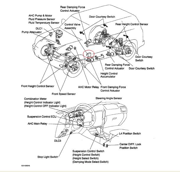

efiop Опубликовано 20 декабря, 2010 Поделиться Опубликовано 20 декабря, 2010 (изменено) Ну, думаю, сначала нужно проверить цепь от мозга до блока клапанов, который находится на раме под водителем (обведён красным). Бывали случаи, что проводка приходила в негодность где-то в районе арки заднего левого колеса. Там судя по всему находится разъём, но до него у меня не получилось добраться, поэтому кидал дублирующий провод сзади слева (там выходит жгут из салона) до блока клапанов. И скорее всего стоит начать с питания (син/жёлт). С1776 - сначала надо посмотреть сканером в ABS, выдаёт ли скорость, если выдаёт, звонить цепь между ABS и AHC. Изменено 20 декабря, 2010 пользователем efiop Ссылка на комментарий Поделиться на другие сайты Поделиться
megaelectrik Опубликовано 20 декабря, 2010 Автор Поделиться Опубликовано 20 декабря, 2010 Ну, думаю, сначала нужно проверить цепь от мозга до блока клапанов, который находится на раме под водителем (обведён красным). Бывали случаи, что проводка приходила в негодность где-то в районе арки заднего левого колеса. Там судя по всему находится разъём, но до него у меня не получилось добраться, поэтому кидал дублирующий провод сзади слева (там выходит жгут из салона) до блока клапанов. И скорее всего стоит начать с питания (син/жёлт). С1776 - сначала надо посмотреть сканером в ABS, выдаёт ли скорость, если выдаёт, звонить цепь между ABS и AHC. спасибо браток за инфу !!! завтра будем делать,о результатах отпишу . Ссылка на комментарий Поделиться на другие сайты Поделиться

megaelectrik Опубликовано 21 декабря, 2010 Автор Поделиться Опубликовано 21 декабря, 2010 Ну, думаю, сначала нужно проверить цепь от мозга до блока клапанов, который находится на раме под водителем (обведён красным). Бывали случаи, что проводка приходила в негодность где-то в районе арки заднего левого колеса. Там судя по всему находится разъём, но до него у меня не получилось добраться, поэтому кидал дублирующий провод сзади слева (там выходит жгут из салона) до блока клапанов. И скорее всего стоит начать с питания (син/жёлт). С1776 - сначала надо посмотреть сканером в ABS, выдаёт ли скорость, если выдаёт, звонить цепь между ABS и AHC. провод питания сгнил на раме !!!! вы не представляете каких трудов стоило его отыскать. спасибо за подсказку , Знание сила Ссылка на комментарий Поделиться на другие сайты Поделиться

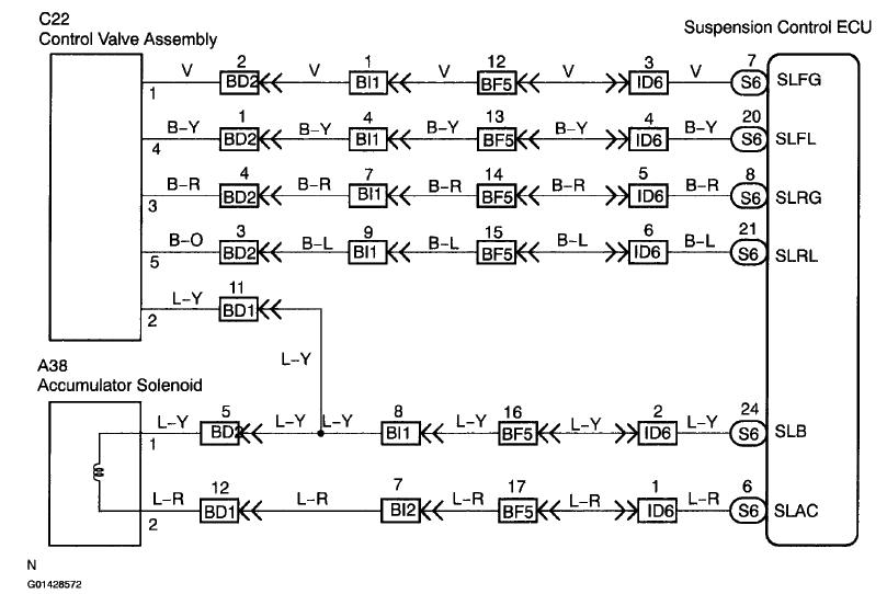

efiop Опубликовано 21 декабря, 2010 Поделиться Опубликовано 21 декабря, 2010 Вот схема для сотки, на лексус смогу дать послезавтра, но они вроде там идентичны. l_25.pdf Ссылка на комментарий Поделиться на другие сайты Поделиться

efiop Опубликовано 24 декабря, 2010 Поделиться Опубликовано 24 декабря, 2010 Вот. Электросхема и распиновка блока управления. В формате xps правда. Если так не откроются, попробуй через интернет эксплорер. Если будет нужна ещё какая-нибудь инфа, дай знать. ahc.rar Ссылка на комментарий Поделиться на другие сайты Поделиться
