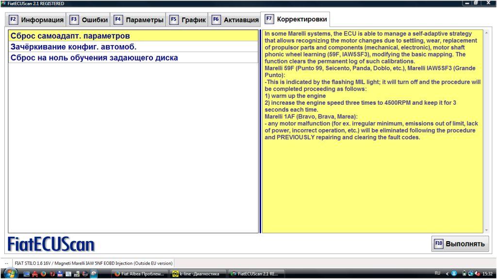

ХАТАБЫЧ Опубликовано 8 января, 2014 Поделиться Опубликовано 8 января, 2014 (изменено) В 13.03.2011 в 10:21, mol78 сказал: Нашел способ сброса адаптаций без скандока. Чистим датчики, моем ДУ. В программе FiatECUScan выбираем блок управления magnettiMarelli IAW5NF, соединяемся и в последней вкладке (настройки) делаем сброс параметров самообучения. ХХ нормализуется. (Пробовал на Fiat Albea 2008г. ЭБУ IAW5S....) Большое спасибо. 3 дня пытался сделать адаптацию. Нашел в проге FiatECUScan ЭБУ IAW5N сделал сброс и все. Порядок с оборотами. (А/м Альбеа проблема с х.х устранена) Изменено 8 января, 2014 пользователем ХАТАБЫЧ Ссылка на комментарий Поделиться на другие сайты Поделиться

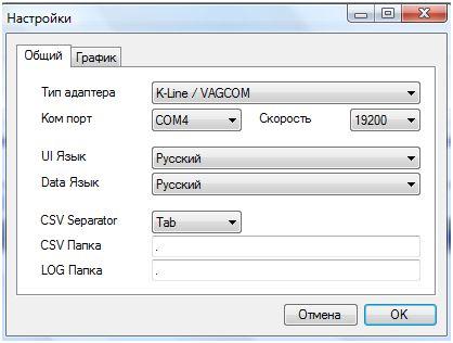

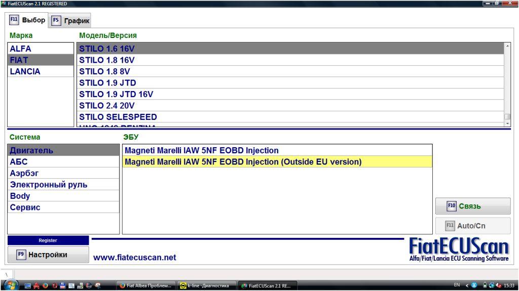

ilja172 Опубликовано 30 января, 2014 Поделиться Опубликовано 30 января, 2014 Сегодня приехала Fiat Albea 2010 года. Мотор троил. Давление топлива 3,4 атм (замерял с манометром и адаптером порта низкого давления кондиционера), искра есть, импульсы на катушку есть. Сделал все как сдесь написано: снял датчик MAP, промыл, прогрел. Промыл заслонку. Троение прекратилось, началось плавание оборотов. Сделал адаптацию k-line адаптером, Ultrascan P1 не делает (там такой функции нет). В настройках задал скорость обмена 19200 и выбрал Fiat Stilo в программе FiatEcuScan. Ссылка на комментарий Поделиться на другие сайты Поделиться
dianov512 Опубликовано 1 марта, 2014 Поделиться Опубликовано 1 марта, 2014 Вчера приезжал знакомый с плаванием оборотов на хх (Альбеа 2009 года), в программе FiatEcuScan выбрал соответствующий тип двигателя IAW5NF, затем сброс адаптации и все устранилось. Ссылка на комментарий Поделиться на другие сайты Поделиться
