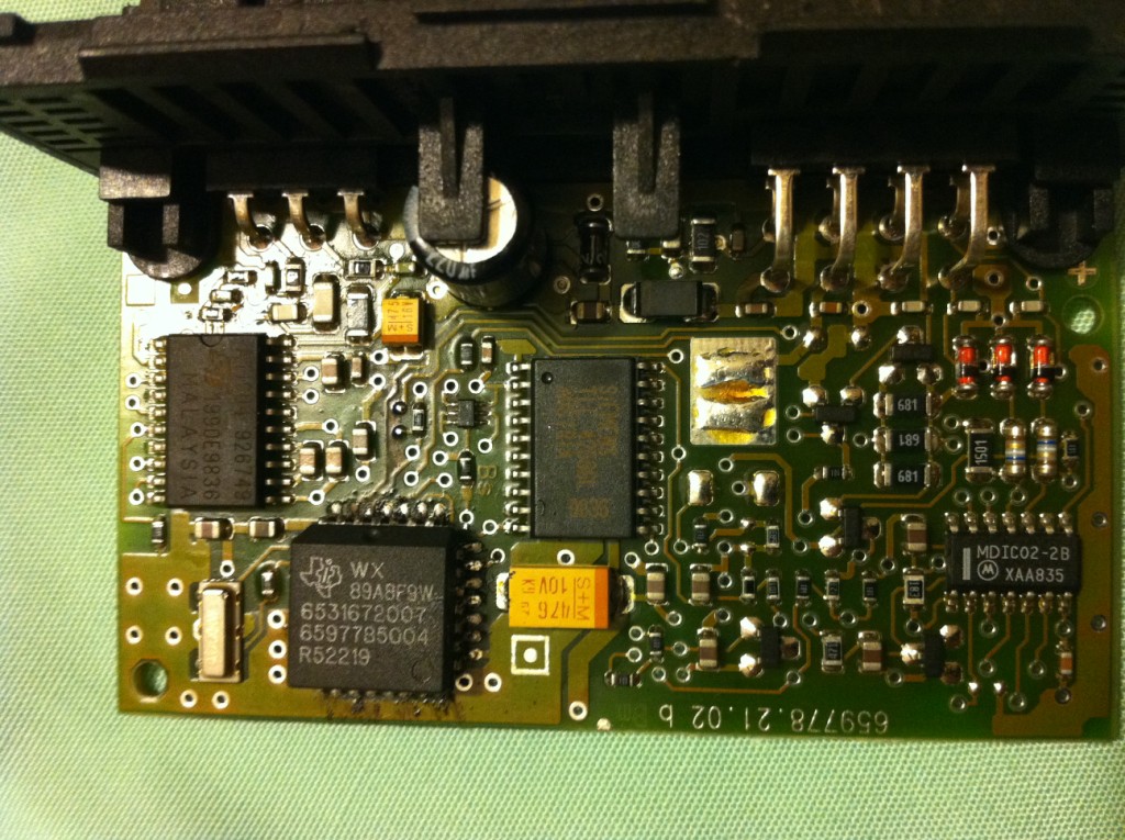

komorovskij Опубликовано 22 мая, 2011 Поделиться Опубликовано 22 мая, 2011 Здравствуите, не буду открывать другую тему потомучто проблема почити одинааковие, проблема потереряли ключи на volkswagen pollo 1996 года мотор 1.4 бензин, надо превезати другие ключи но не могу прочитать пин код не береот его не ваг коммандер не ваг ташо не ваг епром 1.8 , помогите пожалуста прочитати пин предлагаю дамп, дамп прочитал с хпрог 5 poloimmmo.rar Ссылка на комментарий Поделиться на другие сайты Поделиться

komorovskij Опубликовано 23 мая, 2011 Поделиться Опубликовано 23 мая, 2011 09018 пробувал ничего не получятся когда стовляю пин ваг ком делает перегрузку думал иммобилизатор паломании взеал другои имобилизатор прочитал пин даже пробувал прочитати с зидбуль один и тотже код пин ну когда стовляю код пин не то сто не говорит не принимает а перегружаетсея даные даже пробувал ету методику два раза подряд поставити тоже ничегоvw_immo_123.rar Ссылка на комментарий Поделиться на другие сайты Поделиться

komorovskij Опубликовано 24 мая, 2011 Поделиться Опубликовано 24 мая, 2011 (изменено) Подтверждаю - либо накосячил с дампом, либо 9018 привет macik001 может ты прав не буду спорить нашол другои блок иммобилизатор прочитал дамп и тоже одно проблема думал может блок моторнии кокита проблемы имеет поменял ничего не изменилось я бы сделал иммо оф но проблема в блоке моторнии стоит флаш болшои на 28 пинов а програматор на таких нету купил я хпрог ето толико реклама половину адаптеров для флеш нету , код пин 07522 и всеровно не получятся, но не буду сдаватся poll immo.rar Изменено 24 мая, 2011 пользователем komorovskij Ссылка на комментарий Поделиться на другие сайты Поделиться

komorovskij Опубликовано 24 мая, 2011 Поделиться Опубликовано 24 мая, 2011 нашол на саите что надо оставить включеном зажигание на 2 чяса, завтра попробуию раскажу если получилось: может ести схема етого блока имоби хочу подкличяти на столе Ссылка на комментарий Поделиться на другие сайты Поделиться
komorovskij Опубликовано 27 мая, 2011 Поделиться Опубликовано 27 мая, 2011 получилоси оставил с включенем зажигание на 2 чяса, потом принял код пин без проблем ключи адаптировал без проблем вот такие дела Ссылка на комментарий Поделиться на другие сайты Поделиться
