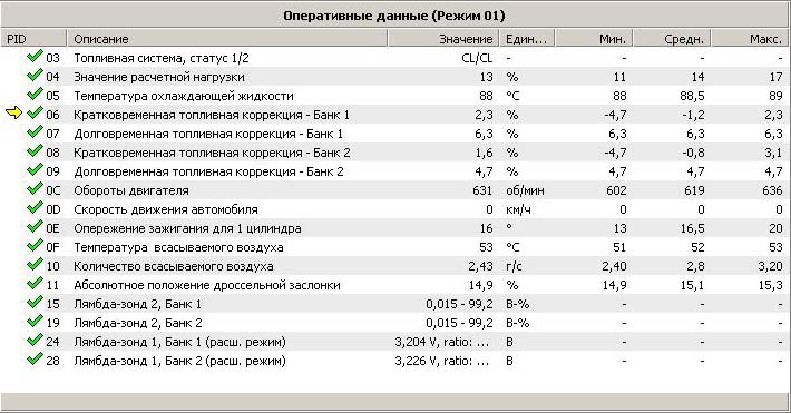

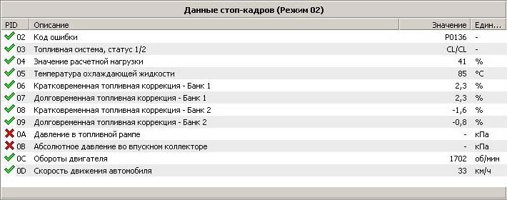

Было сделано(не мной):замена свечей,чистка форсунок и замена одного ЛЗ(оборвало провода).На второй день движения после сброса ошибок зажигает ЧЕ(третий раз).Вот я сегодня ЕЛМом снял пару скриншотов.Может кто-нибудь подсказать,что с движком?
Из первого скрина видно что температура воздуха на впуске 53 градуса!Или у вас так жарко!

Из кода ошибки видно что неисправен ДК №"2 какой меняли?И КАМРИ тож разные что за мотор стоит?

Ошибка P0136 O2 Sensor Circuit Malfunction (Bank 1 Sensor 2) говорит на 1 банке
неисправен лз 2 который после ката.Если даже кат выбит почему ошибка именно по лз а не по кату?

Так если ката нет то какая ошибка должна быть по твоему?Если-бы диагностика делалась дилерским прибором это другой вопрос!А так в основном (из личного опыта)на японцах будь-то тойота или хонда и т.д. у них нет такой ошибки "неисправен катализатор"в большинстве случаях выдаётся именно ошибка 2-го ДК т.е. того который стоит после катализатора!!!

Circuit-означает эл.цепь то есть ошибка указывает на неисправность цепи подогрева лямбда-зонда .хотелось бы год машины и тип двс.подогрев может периодически пропадать при нагреве
На втором рисунке видно,что ошибка "нарисовалась" в движении на полностью прогретом двигателе.Нагреватель то тут причем?И помоему 0136 - это не нагреватель.Посмотрел расчепятку кодов.У меня в pdf есть.Так там они чегото напутали.0136 и 0141 имеют одно и тоже значение.
Все мужики!Вопрос прояснился.Как и предполагал,хозяин ипает мозг.Я не поленился и полез изучать подкапотное пространство.Т.к. двигатель V-образный то должно быть два ката и четыре ЛЗ.У него есть только два ЛЗ,которые стоят на кате впереди двигателя.На заднем у него заглушки(допускаю,что можно запараллелить).И тут я обнаруживаю на корпусе ката П образный (обваренный) надрез.Все стало понятно.Я его отправил за катализатором и сказал что и почему.Тему можно закрывать.
