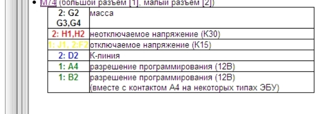

САНЫЧ Опубликовано 21 марта, 2011 Поделиться Опубликовано 21 марта, 2011 (изменено) Привет всем! есть у кого правильная распиновка проводов универсаьного кабеля для комбика? Которая в хелпе к загрузчику не правильная.чтото там не хватает.Если есть проверенная и правильная схема.то выложите пожалуйста.очень надо срочно. ну что шьет кто-нибудь М74 комбиком? Какая правильная распиновка 25 пинового разъема от универсального кабеля? Скиньте схему!!! Изменено 22 марта, 2011 пользователем MEG-2 Ссылка на комментарий Поделиться на другие сайты Поделиться

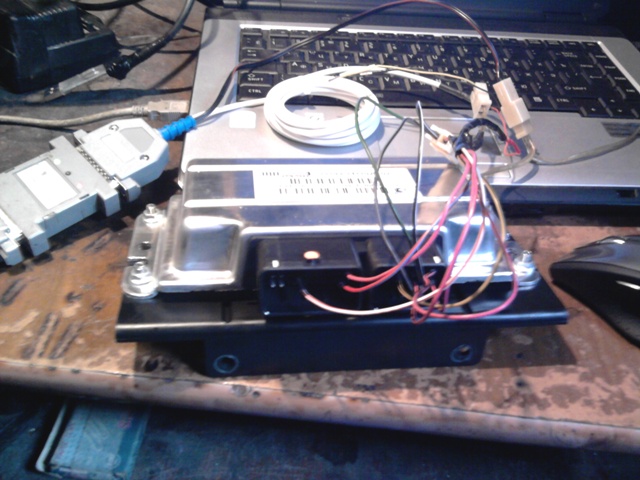

sergei726 Опубликовано 7 апреля, 2011 Поделиться Опубликовано 7 апреля, 2011 (изменено) привет! я делаю легко и просто! вот держи чё просил: причём делаю кабелем для диагностики с тремя проводками Изменено 7 апреля, 2011 пользователем sergei726 Ссылка на комментарий Поделиться на другие сайты Поделиться

vikch Опубликовано 29 апреля, 2011 Поделиться Опубликовано 29 апреля, 2011 Свем привет. Разъемы я прикупил, спасибо karats. С разборкой пришлось повозится, что бы не поломать, нежные они немножко. Вот их фото в разобраном виде. Вопрос такой кто богат правильной, проверенной семой для сборки шнура для комбилодера, что бы наверняка была рабочая. Подкиньте схемку. разъем М74.rar Ссылка на комментарий Поделиться на другие сайты Поделиться
sasha-01 Опубликовано 29 апреля, 2011 Поделиться Опубликовано 29 апреля, 2011 так в хелпе к комбику все расписано Ссылка на комментарий Поделиться на другие сайты Поделиться
vikch Опубликовано 29 апреля, 2011 Поделиться Опубликовано 29 апреля, 2011 (изменено) так в хелпе к комбику все расписано Я эта таблицу распиновки контактов видел. И хотел только уточнить по этой схеме собирал ли кто нибудь кабель, нет ли в ней ошибок? Очень не хочется попалить оборудование или чужой ЭБУ, денег стоят хороших, да и ЭБУ пока нет в продаже. М74 таблица.doc Изменено 29 апреля, 2011 пользователем vikch Ссылка на комментарий Поделиться на другие сайты Поделиться
Serga Опубликовано 29 апреля, 2011 Поделиться Опубликовано 29 апреля, 2011 Я эта таблицу распиновки контактов видел. И хотел только уточнить по этой схеме собирал ли кто нибудь кабель, нет ли в ней ошибок? Очень не хочется попалить оборудование или чужой ЭБУ, денег стоят хороших, да и ЭБУ пока нет в продаже. Почему то в присланной схеме распиновки с разъёмами М74 отсутствует один контакт J1 на большом разъёме там только один F2 на малом разъёме.(отключаемое питание кл 15) или он необязателен. Ссылка на комментарий Поделиться на другие сайты Поделиться
vikch Опубликовано 29 апреля, 2011 Поделиться Опубликовано 29 апреля, 2011 Почему то в присланной схеме распиновки с разъёмами М74 отсутствует один контакт J1 на большом разъёме там только один F2 на малом разъёме.(отключаемое питание кл 15) или он необязателен. Смотрите внимательнее. Таблицу рапиновки и таблицу с поста №54, это одна и таже таблица из одного и того же документа. М74 (большой разъём [1], малый разъём [2]) 2: G2.G3,G4 масса 2: H1,H2 неотключаемое напряжение (К30) 1: J1, 2:F2 отключаемое напряжение (К15) 2: D2 К-линия 1: A4 разрешение программирования (12В) 1: B2 разрешение программирования (12В) ( вместе с контактом A4 на некоторых типах ЭБУ) Ссылка на комментарий Поделиться на другие сайты Поделиться
