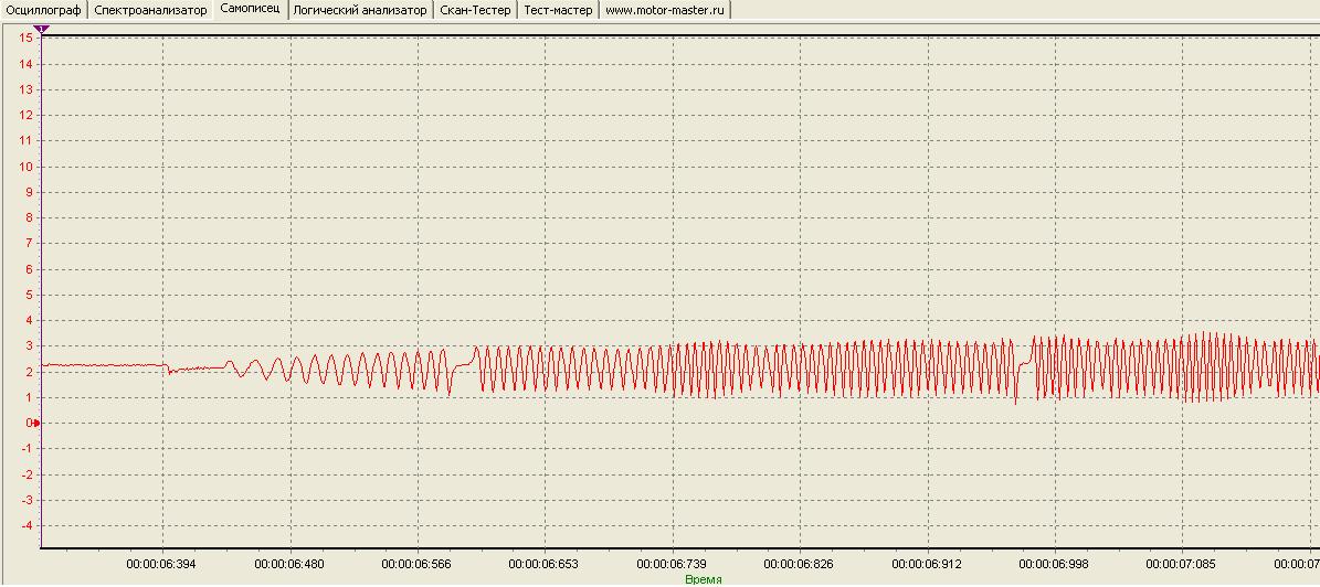

efiop Опубликовано 24 декабря, 2010 Поделиться Опубликовано 24 декабря, 2010 Здравствуйте, попросили меня посмотреть недавно бмв. Хозяин вечером приехал домой, а утром машина не завелась. Компьютерную диагностику не делал. Во время проверки электропроводки возникло подозрение в неисправности блока управления. Я снял осциллограмму с сигнального провода датчика положения коленвала. На нём при включении зажигания появлялось около 2 вольт, я думаю, там должно быть около 0В, но так как информации у меня мало по машине, остались некоторые сомнения. В автодате есть пример сигнала на ДПКВ, но может у кого-нибудь есть осциллограмма с исправной машины, или скажите, какое напряжение должно быть на проводе при включении зажигания? Ссылка на комментарий Поделиться на другие сайты Поделиться
rvva Опубликовано 24 декабря, 2010 Поделиться Опубликовано 24 декабря, 2010 На мотор-мастере был? Есть с 318 43 мотор если надо могу выложить. Ссылка на комментарий Поделиться на другие сайты Поделиться
efiop Опубликовано 24 декабря, 2010 Автор Поделиться Опубликовано 24 декабря, 2010 Не, не был. Выложи, пожалуйста, что есть. Ссылка на комментарий Поделиться на другие сайты Поделиться
rvva Опубликовано 24 декабря, 2010 Поделиться Опубликовано 24 декабря, 2010 Не, не был. Выложи, пожалуйста, что есть. Держи BMW.rar 1 Ссылка на комментарий Поделиться на другие сайты Поделиться
