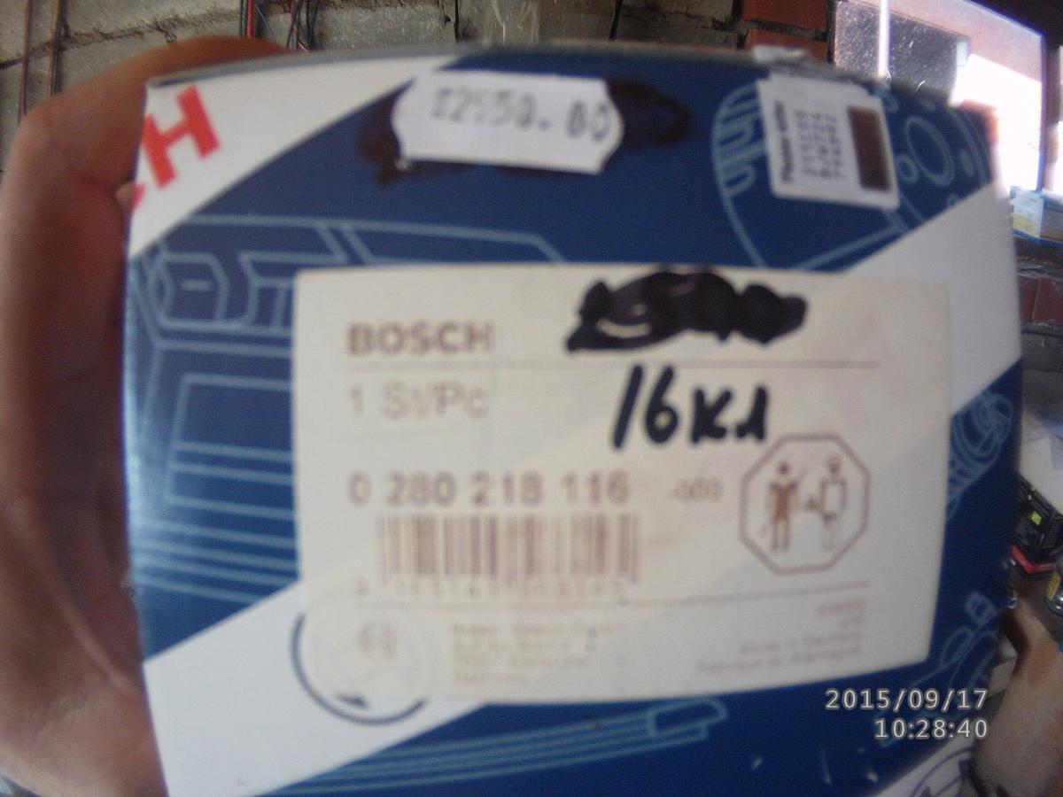

Вот пример, это к тому, что описано выше, в магазинах пишут куда ставить, продаванам лучше знать
Вот и я о том.Растояние между магазами 1000км но все как под копирку.У продаванов наверное свой форум есть
