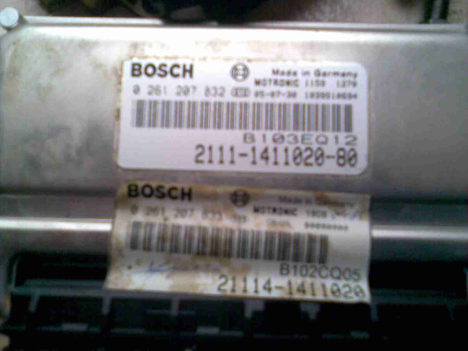

Cilik Опубликовано 29 ноября, 2010 Поделиться Опубликовано 29 ноября, 2010 (изменено) резкое торможение двигателем, большой расход. рывки при попытках движении на малых передачах на постоянном газу и многое другое Вы мне лучше скажите как блок 2111-1411020-80 смог превратиться в 2114-1411020 да еще и в калиновский Изменено 29 ноября, 2010 пользователем Cilik Ссылка на комментарий Поделиться на другие сайты Поделиться
vavan63 Опубликовано 29 ноября, 2010 Поделиться Опубликовано 29 ноября, 2010 БОШ универсальный лей что хочешь и клей новую лейбу Ссылка на комментарий Поделиться на другие сайты Поделиться
САНЫЧ Опубликовано 29 ноября, 2010 Поделиться Опубликовано 29 ноября, 2010 резкое торможение двигателем, большой расход. рывки при попытках движении на малых передачах на постоянном газу и многое другое Вы мне лучше скажите как блок 2111-1411020-80 смог превратиться в 2114-1411020 да еще и в калиновский Бошевские мозги вообще к машине не привязываются,туда можно лить любую прошивку и ставить на любую машину.Тут правильно написали-они универсальные!!! Ссылка на комментарий Поделиться на другие сайты Поделиться

Cilik Опубликовано 30 ноября, 2010 Поделиться Опубликовано 30 ноября, 2010 Получается что и все элементы в каналах управления присутствуют? То есть бери с бош с классики и ставь на калину с соответсвующим ПО Ссылка на комментарий Поделиться на другие сайты Поделиться
