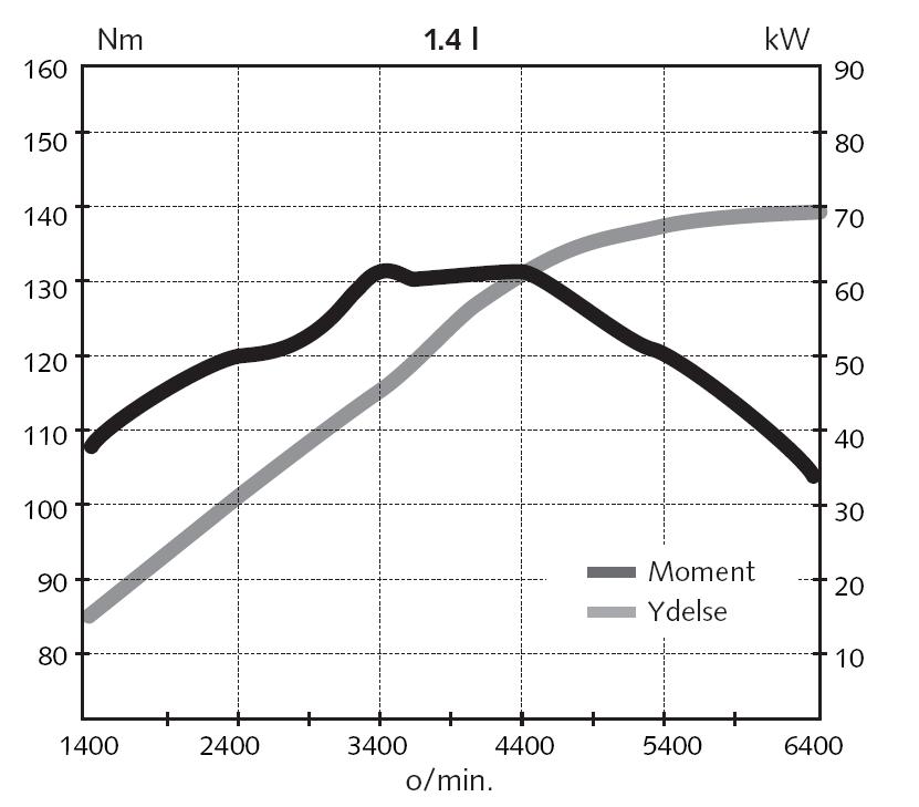

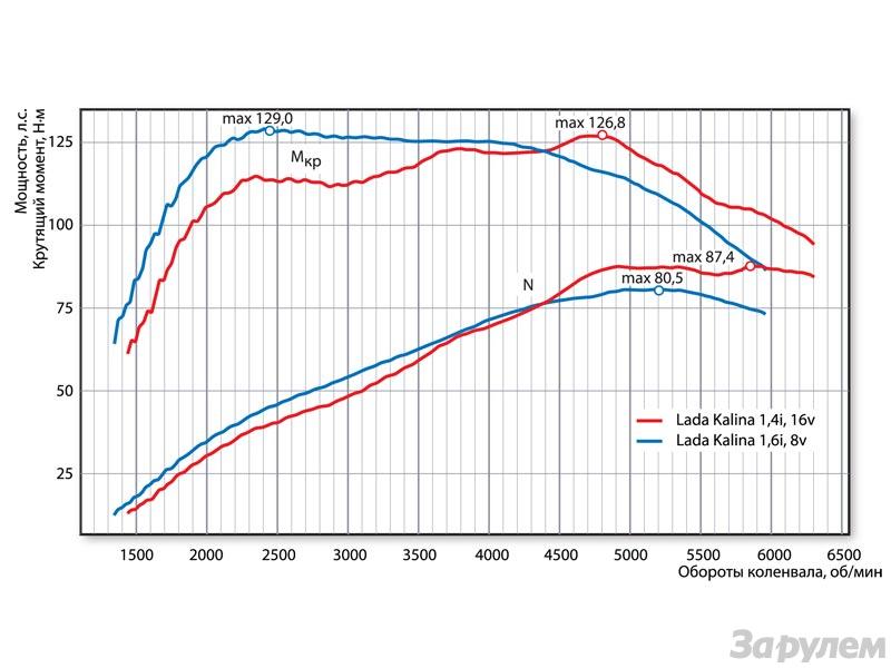

kome298 Опубликовано 15 июня, 2011 Поделиться Опубликовано 15 июня, 2011 Советую найти неисправность в движке, подушках. У меня всегда двигатель 1.4 работал без вибраций. 1.4 тише и менее вибрирует чем приородвижок, это не только моё мнение. Неоднократно на форумах встречал отдельные отзывы об отсутствие вибраций дв. 1.4 на Калине на х.х. У большинства мнение иное. Связано это по моему мнению с индивидуальными особенностями конкретного двигателя и, в особенности установках ГРМ. Разница в ползуба допустимая по руководству может очень сильно повлиять на характеристики такого двигателя на х.х. Приятель на Авео 1.4 не замечает включения кондиционера. Сравните , однако, характеристики двигателей Калины и Авео. 1 Ссылка на комментарий Поделиться на другие сайты Поделиться

d.dmitry Опубликовано 15 июня, 2011 Поделиться Опубликовано 15 июня, 2011 Неоднократно на форумах встречал отдельные отзывы об отсутствие вибраций дв. 1.4 на Калине на х.х. У большинства мнение иное. Связано это по моему мнению с индивидуальными особенностями конкретного двигателя и, в особенности установках ГРМ. Разница в ползуба допустимая по руководству может очень сильно повлиять на характеристики такого двигателя на х.х. Приятель на Авео 1.4 не замечает включения кондиционера. Сравните , однако, характеристики двигателей Калины и Авео. У Авео крутящего момента чёто очень много. То что друг не замечает включения кондея - можно сравнить диаметры под ремень шкивов привода компрессора(у нас шкив генератора и шкив муфты компрессора. Мож у авео шкив на компрессоре больше, чем на вазах стоит. И кпп должна быть у авео короче-тягловее. Как известно на вазе всё через жопу, тягловые коробки нехотят делать, ну хоть сечас калины 16кл идут с ГП 3.9 уже чтото лучше. На всех калинах надо убирать заборник воздуха над радиатором, там в нём затычка мешающая прохождению воздуха, душилка. На 16кл можно снять только резиновый соединитель корпуса фильтра с заборником. У меня кондей слабо ощущается, холодит хорошо, при трогании с места сильней газу надо дать, хх с кондеем 980об. Ссылка на комментарий Поделиться на другие сайты Поделиться

ROMASICK Опубликовано 15 июня, 2011 Поделиться Опубликовано 15 июня, 2011 Неоднократно на форумах встречал отдельные отзывы об отсутствие вибраций дв. 1.4 на Калине на х.х. У большинства мнение иное. Связано это по моему мнению с индивидуальными особенностями конкретного двигателя и, в особенности установках ГРМ. Разница в ползуба допустимая по руководству может очень сильно повлиять на характеристики такого двигателя на х.х. Приятель на Авео 1.4 не замечает включения кондиционера. Сравните , однако, характеристики двигателей Калины и Авео. А подписано на графике калина 1.6 8 и калина 1.4 16, p/s просто констатация факта! Ссылка на комментарий Поделиться на другие сайты Поделиться
d.dmitry Опубликовано 15 июня, 2011 Поделиться Опубликовано 15 июня, 2011 А подписано на графике калина 1.6 8 и калина 1.4 16, p/s просто констатация факта! Там 2 графика. Авео отдельно. Ссылка на комментарий Поделиться на другие сайты Поделиться
ROMASICK Опубликовано 15 июня, 2011 Поделиться Опубликовано 15 июня, 2011 Ну ровненький момент на авео , начиная с 3400, поинтереснее калины! Как видно, даже 1.6л 8кл калина, бодрее на порядок, чем 1,4л 16кл. Ссылка на комментарий Поделиться на другие сайты Поделиться
