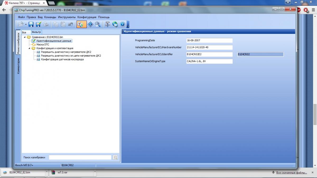

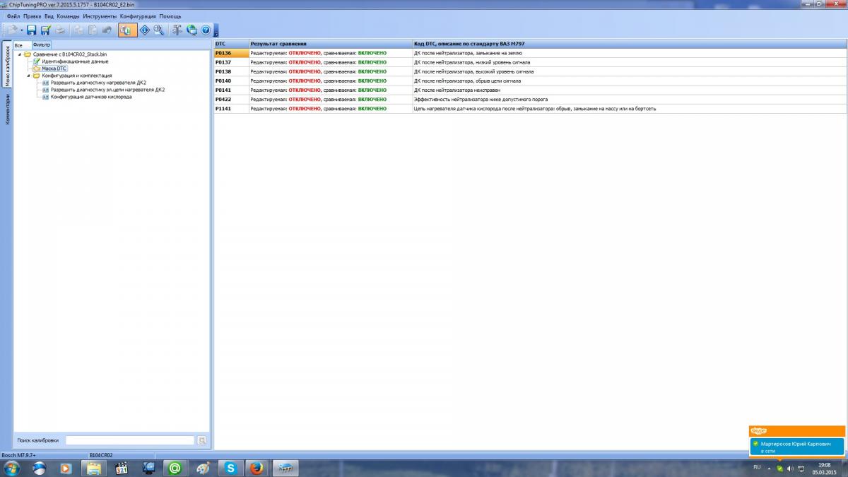

xubuntuvedx Опубликовано 23 января, 2015 Поделиться Опубликовано 23 января, 2015 1.6 8v с штанами от 12шки 8v. Прошивка стояла b104cr02. Поставил b104cr02_e2 из темы. Расход упал,но в момент переключения передач обороты падают ниже 800 и машину потрясывает. Залил обратно сток прошивку.Косяк исчез,но жрет много. Кто что посоветует,кроме покупки катализатора и установки его обратно Ссылка на комментарий Поделиться на другие сайты Поделиться
Андрей1117 Опубликовано 23 января, 2015 Поделиться Опубликовано 23 января, 2015 Прошивка стояла b104cr02. Поставил b104cr02_e2 из темы. Расход упал,но в момент переключения передач обороты падают ниже 800 и машину потрясывает. Залил обратно сток прошивку.Косяк исчез,но жрет много. Кто что посоветует,кроме покупки катализатора и установки его обратно ну так выложи ,что ты там залил ,сравним со стоком и скажем в чем отличия . Ну а так по существу ,нужно сделать нормальную диагностику ,и там скорее станет видно в чем причина .А перебирать кучу прошивок это бессмысленно ,это всё на уровне ..опамера. Ссылка на комментарий Поделиться на другие сайты Поделиться
xubuntuvedx Опубликовано 5 марта, 2015 Поделиться Опубликовано 5 марта, 2015 (изменено) Вот. Если не сложно, каковы изменения?значительные или проще сток использовать. B104CR02_Stock.bin B104CR02_E2.bin Изменено 5 марта, 2015 пользователем Виталик 522 Ссылка на комментарий Поделиться на другие сайты Поделиться
тас Опубликовано 5 марта, 2015 Поделиться Опубликовано 5 марта, 2015 Вот. Если не сложно, каковы изменения?значительные или проще сток использовать. Разницы нет кроме как евро2.Значит жрёт как на стоке Ссылка на комментарий Поделиться на другие сайты Поделиться
