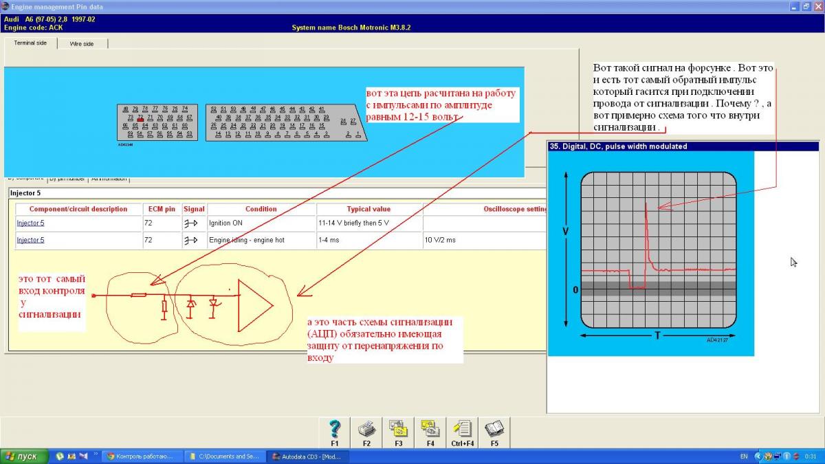

YUKKA Опубликовано 6 июля, 2014 Поделиться Опубликовано 6 июля, 2014 В 06.07.2014 в 14:52, roller83 сказал: Вот я может неправ, но по моему чек загорается из-за того что форсунку подсаживает провод автозапуска из-за большого входного сопротивления. Теперь по Вашему совету он врубит резистор последовательно, а электротехника нам говорит что включенные последовательно сопротивления что делают ? R1+R2 правильно. В итоге сопротивление этого провода станет еще больше и форсунка вообще начнет тупить . Не так ли ? И как Вы рассчитали это четкое значение в 47 кОм интересно ??? Неправ однозначно ! потому-что чек загорается из-за присутствия в цепи контрольного провода сигнализации защиты от превышения напряжения , а проще ограничительная цепь по входу .Если смотреть на сигнал форсунки по осцилограмме , то мы увидим обратный импульс примерно = 100 вольт , что для входных цепей сигнализации смертельно соответственно , но этот импульс просто жизненно необходим для ЕСU системы впрыска , а именно для контроля , так вот подключая напрямую провод от сигнализации к проводу управления форсункой , мы тем самым даже не сознательно (за нас подумали разработчики сигнализации) гасим этот обратный импульс до уровня примерно 15 вольт , естевственно ECU двигателя обнаруживает нарушение в цепи управления данной форсункой и зажигает чек , и некоторые более внушительные неприятности тоже , такие как улитая свеча в этом цилиндре , долгий процесс поиска этой неисправности ,и т д. Сопротивление поставленное последовательно с проводом контроля сигнализации снижает влияние ограничительной цепочки на входе сигнализации на форму и размах импульса на проводе управления форсункой , ECU двигателя видит нормальный импульс , а так как он имеет размах около 100 вольт , то соответственно вспомнив закон ома можно пощитать сопротивление которое должно быть включено последовательно , при этом ток в цепи не должен превышать 1-2 МА. 100 вольт -15 вольт = 85 вольт делим на 2 =42.5 кОм , ну а 47 это для удобства , так как распространённый номинал . P.S. -и кстати из-за большого входного сопротивления никогда ничего не подсадится , так как чем оно больше , тем нагрузка меньше , соответственно максимально большое сопротивление равносильно просто отключению вобще провода . Логику включаем , а физику не забываем ! 1 Ссылка на комментарий Поделиться на другие сайты Поделиться
YUKKA Опубликовано 6 июля, 2014 Поделиться Опубликовано 6 июля, 2014 И кстати сигнал тахометра не висит на проводе форсунки , тахометр это одно , он формируется либо в ECU двигателя и имеет выход в форме импульсов для работы других блоков , либо имеет цифровой сигнал идущий по к-линии ,can шине ,либо lin шине . В первом случае находим где этот провод (приборка , BODY либо сам ECU двигателя ) , а в других случаях либо контроль по форсунке , либо по генератору и т д , включая и цифровой модуль , который по can шине получит необходимый сигнал . Форсунки с тахометром напрямую не имеют связи , форсунки управляются от ECU двигателя совершенно отдельными каскадами управления и имеют другую форму сигнала .Сигнал тахометра если аналоговый , то имеет форму прямоугольных импульсов с амплитудой примерно 12 вольт , частотой равной оборотам двигателя и током нагрузки до 40-60 МА. 1 Ссылка на комментарий Поделиться на другие сайты Поделиться
YUKKA Опубликовано 6 июля, 2014 Поделиться Опубликовано 6 июля, 2014 (изменено) Вот накидал картинку для общего понимания о чём речь . Изменено 6 июля, 2014 пользователем YUKKA Ссылка на комментарий Поделиться на другие сайты Поделиться
