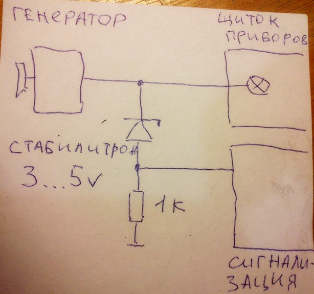

Neonlight Опубликовано 12 сентября, 2017 Поделиться Опубликовано 12 сентября, 2017 (изменено) Продолжу тему: В некоторых случаях приходится подключаться на лампу генератора, но иногда бывает проблема в том, что при неудачном запуске на этом проводе присутствует небольшой потенциал. И сигналка определяет его как удачный запуск. То есть двигатель молчит, а брелок выдает информацию, что машина работает. В таком случае я подключаю провод контроля работы двигателя вот по такой схеме: Кстати стабилитрон и резистор можно выпаять из б.у. сирены. Изменено 12 сентября, 2017 пользователем Neonlight 1 Ссылка на комментарий Поделиться на другие сайты Поделиться

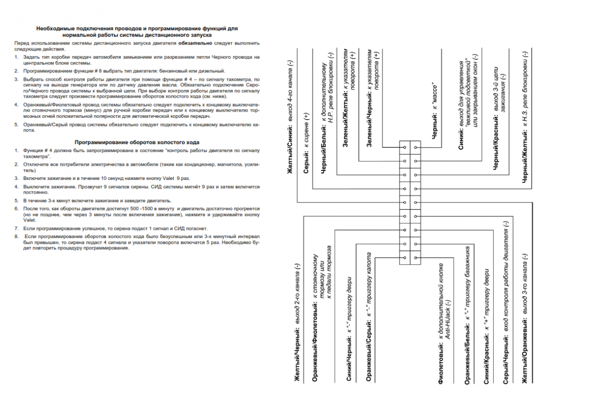

SHAMAN22 Опубликовано 27 декабря, 2020 Поделиться Опубликовано 27 декабря, 2020 Добрый день. Нужна помощь с подключением контроля работы двигателя. Купил автомобиль Nissan Teana j31 2.3 прав руль с установленной сигнализацией Jaguar ez-two. Первое время автомобиль продолжительное время работал с дистанционного запуска, бывало глох через короткое время. Последнее время стабильно работает минуту или меньше и глохнет. Оказалось провод контроля работы двигателя не подключен никуда. Вариант с лампочкой генератора и давл. масла не рассматриваю, т.к. тухнут еще при прокрутке стартером. Есть функция программирования оборотов от тахометра. Но аналогового сигнала тахометра я найти не смог в своем авто. В диагностическом разъеме видимо тоже его нет. Судя по сообщениям на форумах есть вариант подключить к форсунке или к датчику распредвала. Но никакой конкретики я не нашел, варианты подключения предлагаются разные. Знатоки, посоветуйте, пожалуйста, рабочую схему подключения для моего случая. Прошу описать, какие дополнительные компоненты мне понадобятся, чтобы не нарушить работу систем двигателя. Заранее благодарю за помощь. Ссылка на комментарий Поделиться на другие сайты Поделиться

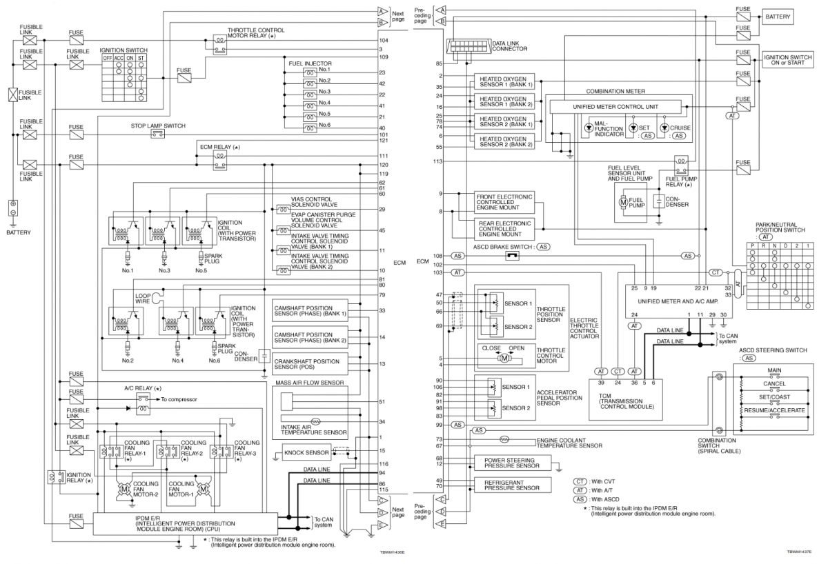

Tamirlan_3445 Опубликовано 27 декабря, 2020 Поделиться Опубликовано 27 декабря, 2020 8 часов назад, SHAMAN22 сказал: Добрый день. Нужна помощь с подключением контроля работы двигателя. Купил автомобиль Nissan Teana j31 2.3 прав руль с установленной сигнализацией Jaguar ez-two. Первое время автомобиль продолжительное время работал с дистанционного запуска, бывало глох через короткое время. Последнее время стабильно работает минуту или меньше и глохнет. Оказалось провод контроля работы двигателя не подключен никуда. Вариант с лампочкой генератора и давл. масла не рассматриваю, т.к. тухнут еще при прокрутке стартером. Есть функция программирования оборотов от тахометра. Но аналогового сигнала тахометра я найти не смог в своем авто. В диагностическом разъеме видимо тоже его нет. Судя по сообщениям на форумах есть вариант подключить к форсунке или к датчику распредвала. Но никакой конкретики я не нашел, варианты подключения предлагаются разные. Знатоки, посоветуйте, пожалуйста, рабочую схему подключения для моего случая. Прошу описать, какие дополнительные компоненты мне понадобятся, чтобы не нарушить работу систем двигателя. Заранее благодарю за помощь. Цепи выходов форсунок на блоке слева выходы 21-23 и 40-42 Ссылка на комментарий Поделиться на другие сайты Поделиться

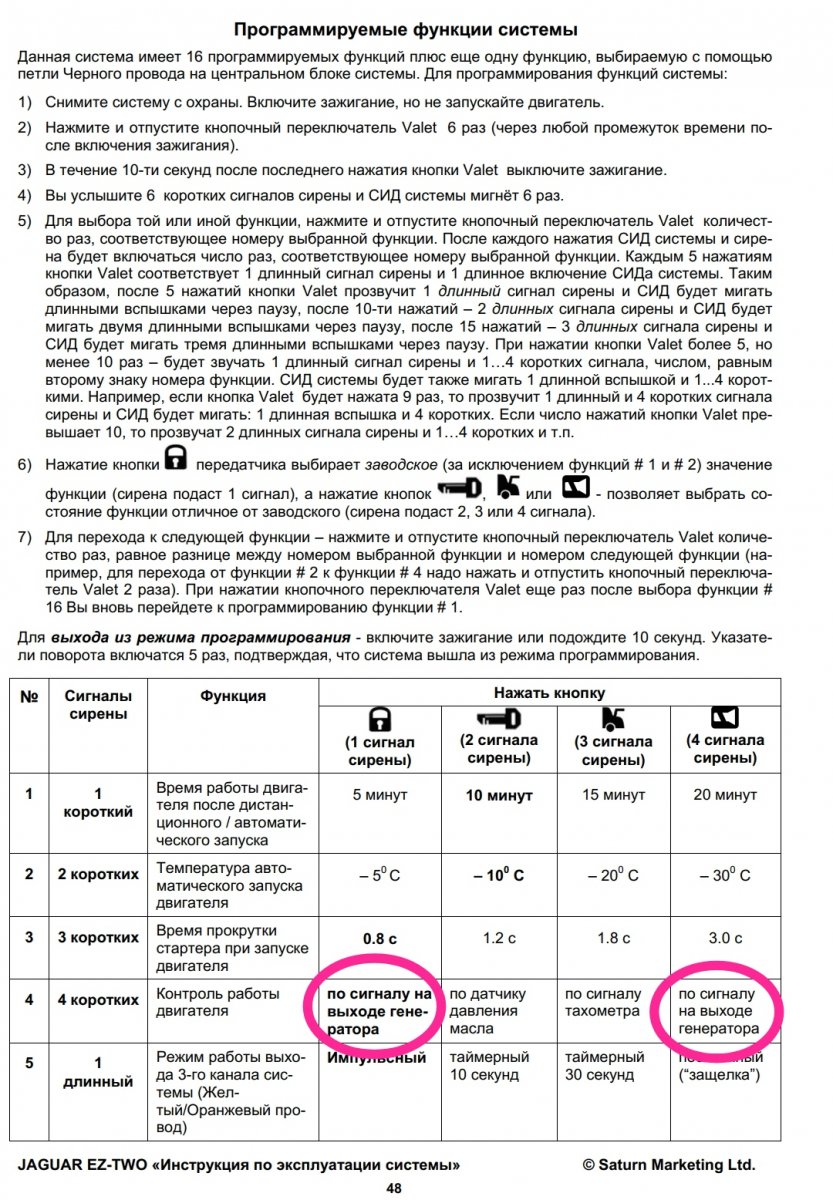

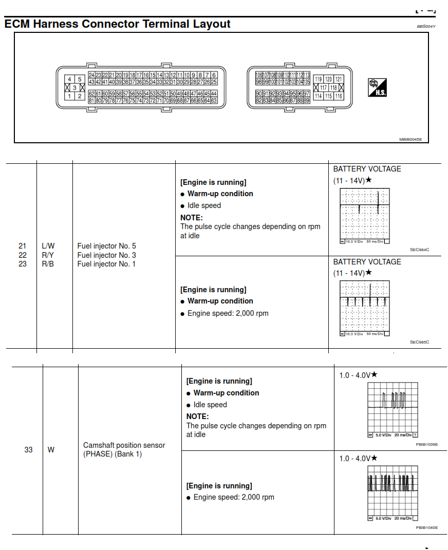

SHAMAN22 Опубликовано 27 декабря, 2020 Поделиться Опубликовано 27 декабря, 2020 49 минут назад, Tamirlan_3445 сказал: Каким образом сигнальный провод от сигнализации должен повлиять на работу форсунок? Не было такого за всю практику установки сигнализаций! Второй момент почему не воспользоваться контролем по напряжению раз вас так беспокоит работа форсунок? Я так понимаю по напряжению сейчас работает, когда провод совсем не подключен - после завода показыает, что двигатель работает на брелка. Но поддерживает работу рандомно - может 10 секунд, может пять минут. Хотя режим контроля по напряжению не озвучен в инструкции. Есть контроль по генератору, но указан два раза (во вложении). При подключении к скажем 21 контакту не нужно никакого конденсатора на 1мкф или резистора? Ссылка на комментарий Поделиться на другие сайты Поделиться
Tamirlan_3445 Опубликовано 27 декабря, 2020 Поделиться Опубликовано 27 декабря, 2020 Если конденсатор поставите то потушите и так низкочастотный сигнал.. частота относительно оборотов двигателя и так в 6 раз ниже!!)) Ссылка на комментарий Поделиться на другие сайты Поделиться
Tamirlan_3445 Опубликовано 27 декабря, 2020 Поделиться Опубликовано 27 декабря, 2020 Сопротивление форсунки низкое, а сигнальный провод слаботочный наводок никаких не даст!! Если все таки каким нибудь волшебным образом ЭБУ двигателя по цепи форсунки что либо увидит, ставь диод 1N4001 анодов к сторону форсунки, катодом на сигнальный провод сигнализации. Но это уже крайность)) Ссылка на комментарий Поделиться на другие сайты Поделиться

SHAMAN22 Опубликовано 28 декабря, 2020 Поделиться Опубликовано 28 декабря, 2020 11 минут назад, BLACK1520 сказал: может просто с зарядкой вопрос решить (ремень натянуть), если работало раньше, значит по бортсети контроль С зарядкой всё ок. Нормально не работало никогда, периодически выдерживала установленное время работы, теперь совсем нет. Перекручивает стартер. Да и нет такой функции в описании. Нужен нормальный контроль работы двигателя. А что насчет сигнала с датчика распредвала? Он же как раз минусовой вроде, как требует инструкция к сигнализации. Ссылка на комментарий Поделиться на другие сайты Поделиться
Tamirlan_3445 Опубликовано 28 декабря, 2020 Поделиться Опубликовано 28 декабря, 2020 Не усложняй. Как раз таки к датчикам не стоит! Только к исполнительным выходам. Датчики индукционные или холла.. напряжение до 5 вольт.. вероятность помех выше! Ссылка на комментарий Поделиться на другие сайты Поделиться
юрий 161 Опубликовано 28 декабря, 2020 Поделиться Опубликовано 28 декабря, 2020 9 часов назад, SHAMAN22 сказал: С зарядкой всё ок. Нормально не работало никогда, периодически выдерживала установленное время работы, теперь совсем нет. Перекручивает стартер. Да и нет такой функции в описании. Нужен нормальный контроль работы двигателя. А что насчет сигнала с датчика распредвала? Он же как раз минусовой вроде, как требует инструкция к сигнализации. Ставил на джетту 11года по аналогу и вешал на датчик распредвала. Пока всё работает Ссылка на комментарий Поделиться на другие сайты Поделиться
Tamirlan_3445 Опубликовано 28 декабря, 2020 Поделиться Опубликовано 28 декабря, 2020 19 минут назад, юрий 161 сказал: Ставил на джетту 11года по аналогу и вешал на датчик распредвала. Пока всё работает Да можно 5 вольтовый импульс. Но в практике моей были проблемы. Проще аналог форсунка/катушка - четкий сигнал без помех. Ссылка на комментарий Поделиться на другие сайты Поделиться
