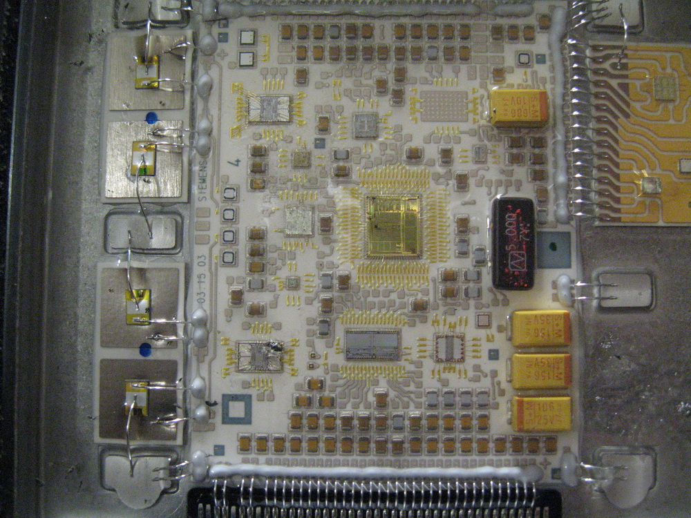

avtobest Опубликовано 5 января, 2011 Поделиться Опубликовано 5 января, 2011 Eсли это SIMTEC 70 - то там внешняя eeprom (безкорпуса естественно) все в ней. Ссылка на комментарий Поделиться на другие сайты Поделиться
t-serg Опубликовано 5 января, 2011 Автор Поделиться Опубликовано 5 января, 2011 Eсли это SIMTEC 70 - то там внешняя eeprom (безкорпуса естественно) все в ней. Да, где-то там эта бескорпусная 93с46, а как её отличить, там же никаких надписей??????? Ссылка на комментарий Поделиться на другие сайты Поделиться

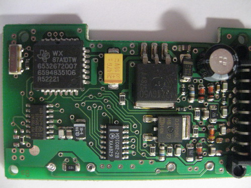

t-serg Опубликовано 9 января, 2011 Автор Поделиться Опубликовано 9 января, 2011 Вот иммо TMS WX 87A1DTW 6532672007 6594835106 R52221 Ссылка на комментарий Поделиться на другие сайты Поделиться
t-serg Опубликовано 9 января, 2011 Автор Поделиться Опубликовано 9 января, 2011 Иммо 2, тянуть pin пока нечем, может кто подскажет чем можно TMS370? Ссылка на комментарий Поделиться на другие сайты Поделиться
jevgensolo Опубликовано 10 января, 2011 Поделиться Опубликовано 10 января, 2011 Иммо 2, тянуть pin пока нечем, может кто подскажет чем можно TMS370? Много чем. Омегой с ТМС адаптером к примеру. Ссылка на комментарий Поделиться на другие сайты Поделиться
doc.oleg Опубликовано 10 января, 2011 Поделиться Опубликовано 10 января, 2011 Иммо 2, тянуть pin пока нечем, может кто подскажет чем можно TMS370? Много чем можно читать этот камень,лично я читаю Омегой .Дай свой майл. Ссылка на комментарий Поделиться на другие сайты Поделиться
