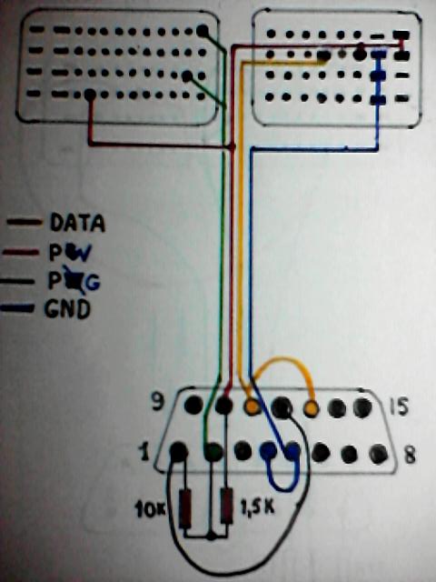

titanium Опубликовано 30 декабря, 2011 Поделиться Опубликовано 30 декабря, 2011 К слову по прошывке мотор мастером блоков М74 . - Последней версией проги прошил, только соединив вместе питание и разрешение програмирования, иначе ни в какую неполучалось. Програму переустанавливал несколько раз с чисткой реестра.. Мотор-мастер отлично шьёт эти блоки,проблем нет ни каких,главное чтоб шнурок был правильно спаян и правильно подключён. вот схема шнурка для М74 для тех кто не в курсе Ссылка на комментарий Поделиться на другие сайты Поделиться

berezkin Опубликовано 15 января, 2012 Поделиться Опубликовано 15 января, 2012 Мотор-мастер отлично шьёт эти блоки,проблем нет ни каких,главное чтоб шнурок был правильно спаян и правильно подключён. вот схема шнурка для М74 для тех кто не в курсе а схема для м7.4к нету у тебя? Ссылка на комментарий Поделиться на другие сайты Поделиться
titanium Опубликовано 15 января, 2012 Поделиться Опубликовано 15 января, 2012 а схема для м7.4к нету у тебя? Шей тем же шнурком как М73,подключение как на картинке Ссылка на комментарий Поделиться на другие сайты Поделиться
